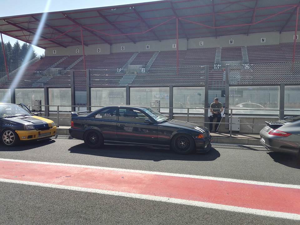

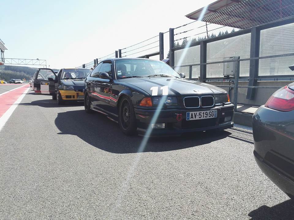

  • Un peu de news après une superbe sortie à Spa ! quelques photos de mon M avec son ailerons et moustaches GT

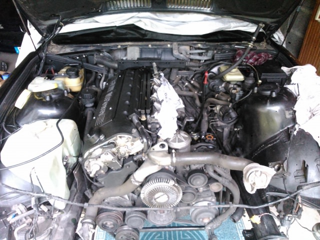

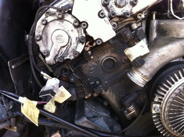

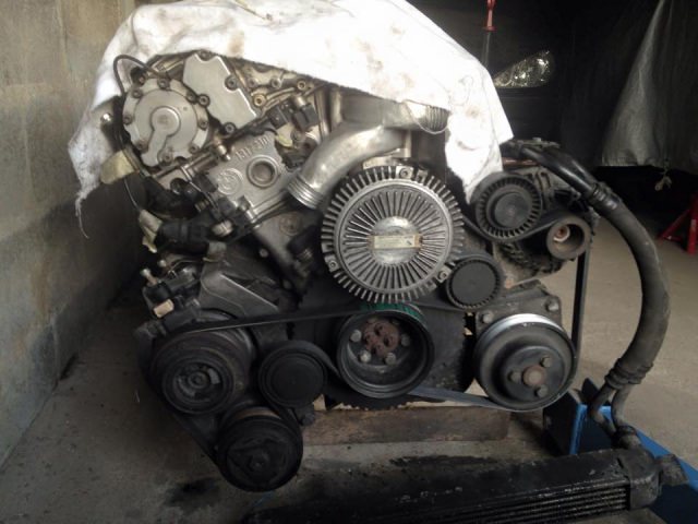

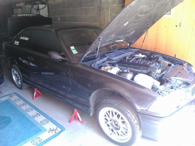

Voilà j'ai commencer gentiment le démontage du M3 , 1 er étape Le moteur :

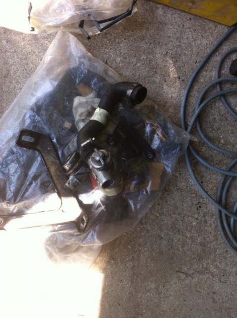

Par ou dois je commencer pour démonter le radia de climatisation ?

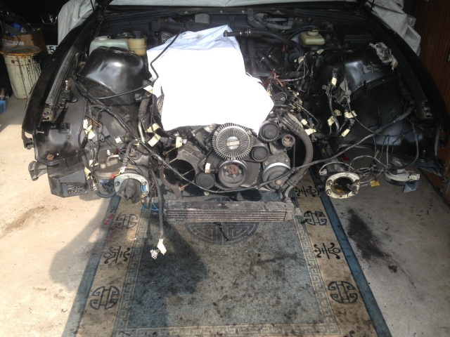

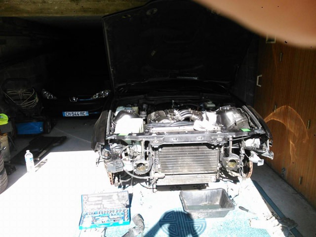

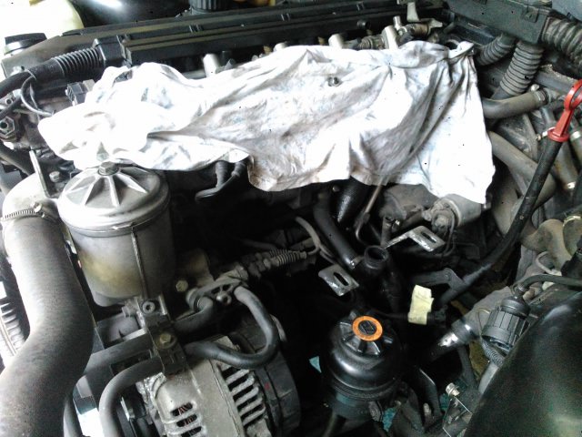

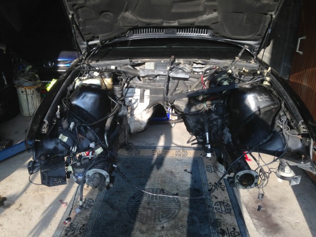

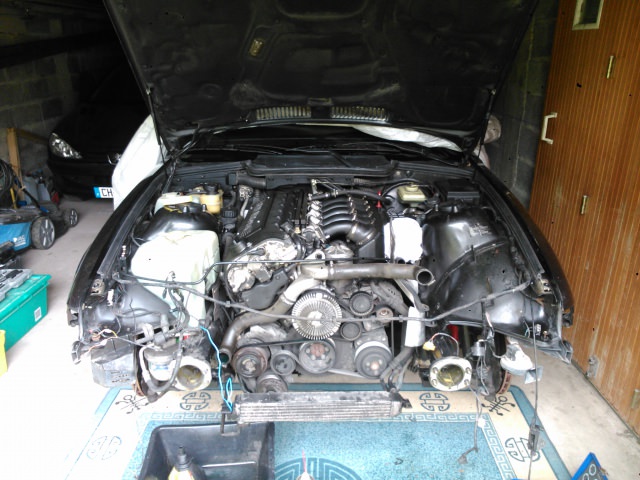

On continue les travaux , façade avant complètement démonté et l'admission - certains endroit sont bien cracra XD
Joyeux démontage alors....pourqu'elle revienne en forme!
Merci on continue les joyeusetés :

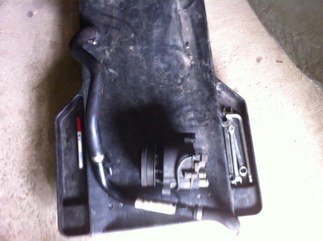

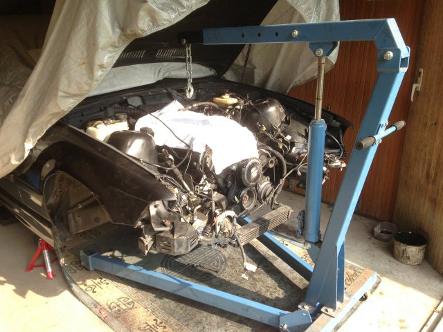

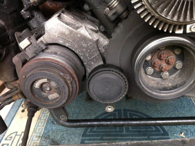

Ligne démonter - arbre désolidariser de la boîte - pompe à air enlever - calorstat enlever - sa avance pti a pti je vai bientôt pouvoir enlever le S50
Je continue tous doucement :

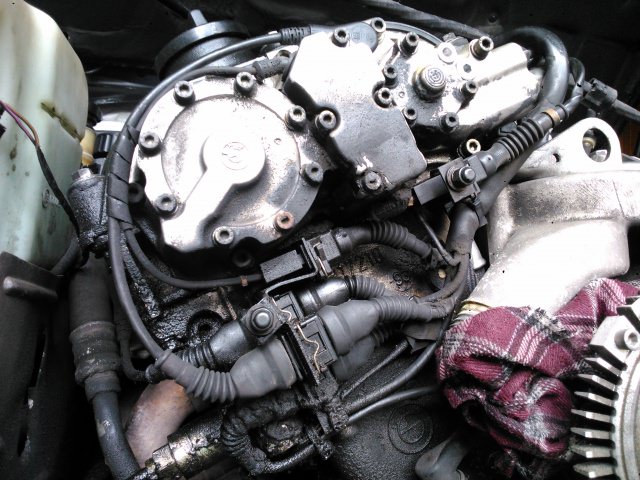

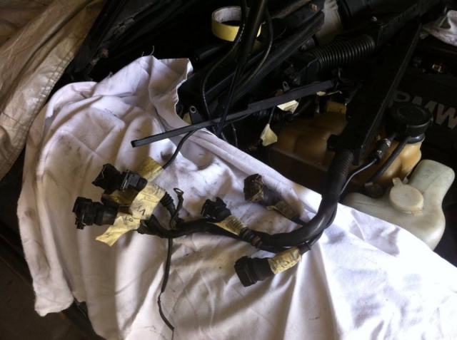

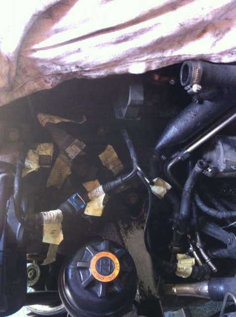

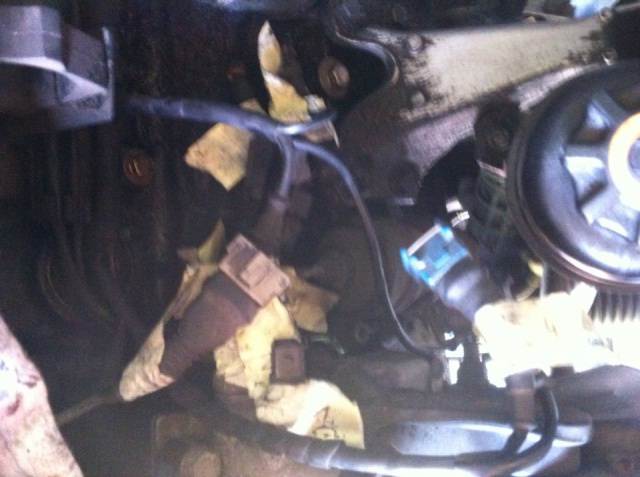

- J'ai dépluger une bonne partie du faisceaux
- Repérage de toutes les connections
- Démontage moteur de climatisation
- Nettoyage : actuateur de ralentis , support d'admission
en gros reste plus qu'as desolidarisé l'autre partis du faisceau côté admission et il sera bon à être retirer de la baie moteur .

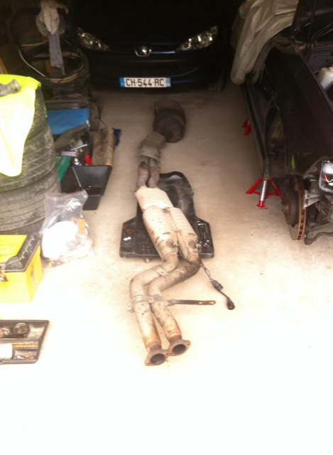

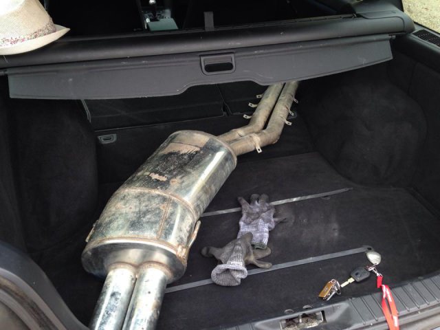

- Silencieux supersprint

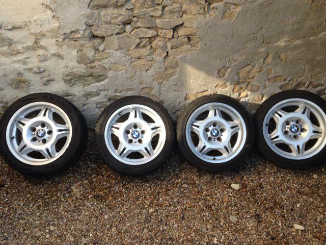

- Jante M3 cabriolet Original ( à restauré )

Un peu de news - donc le bloc + la boite sont prêts à être démontés de la caisse ( je prévois sa pour le weekend prochain - j'ai également trouvé sur leboncoin un kit hifi complet car le mien as été saccager par un des ancien propriétaire )   ensuite le programme :

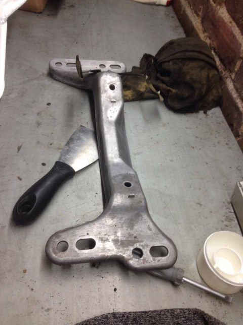

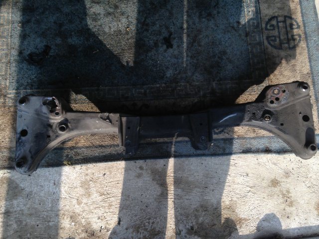

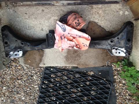

- Démontage du berceau pour le traiter et soudés les renforts de berceau

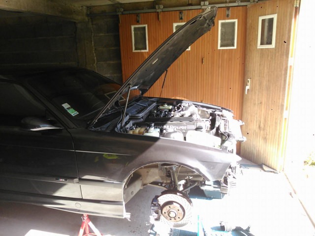

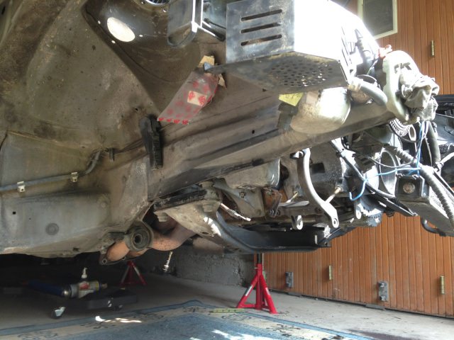

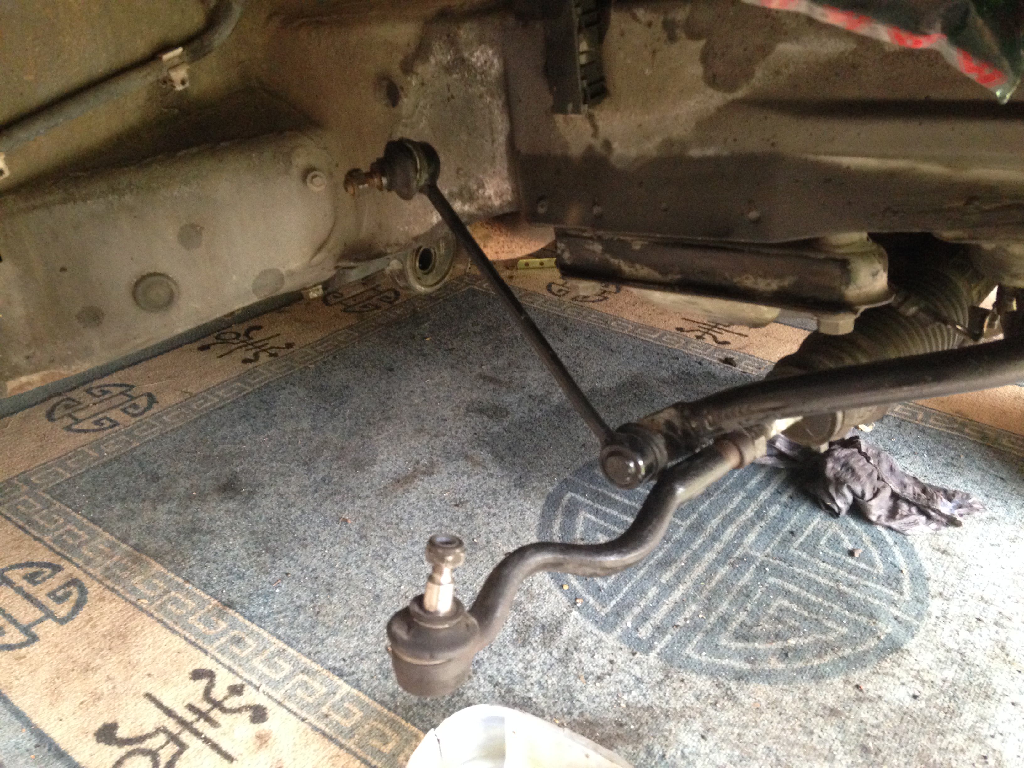

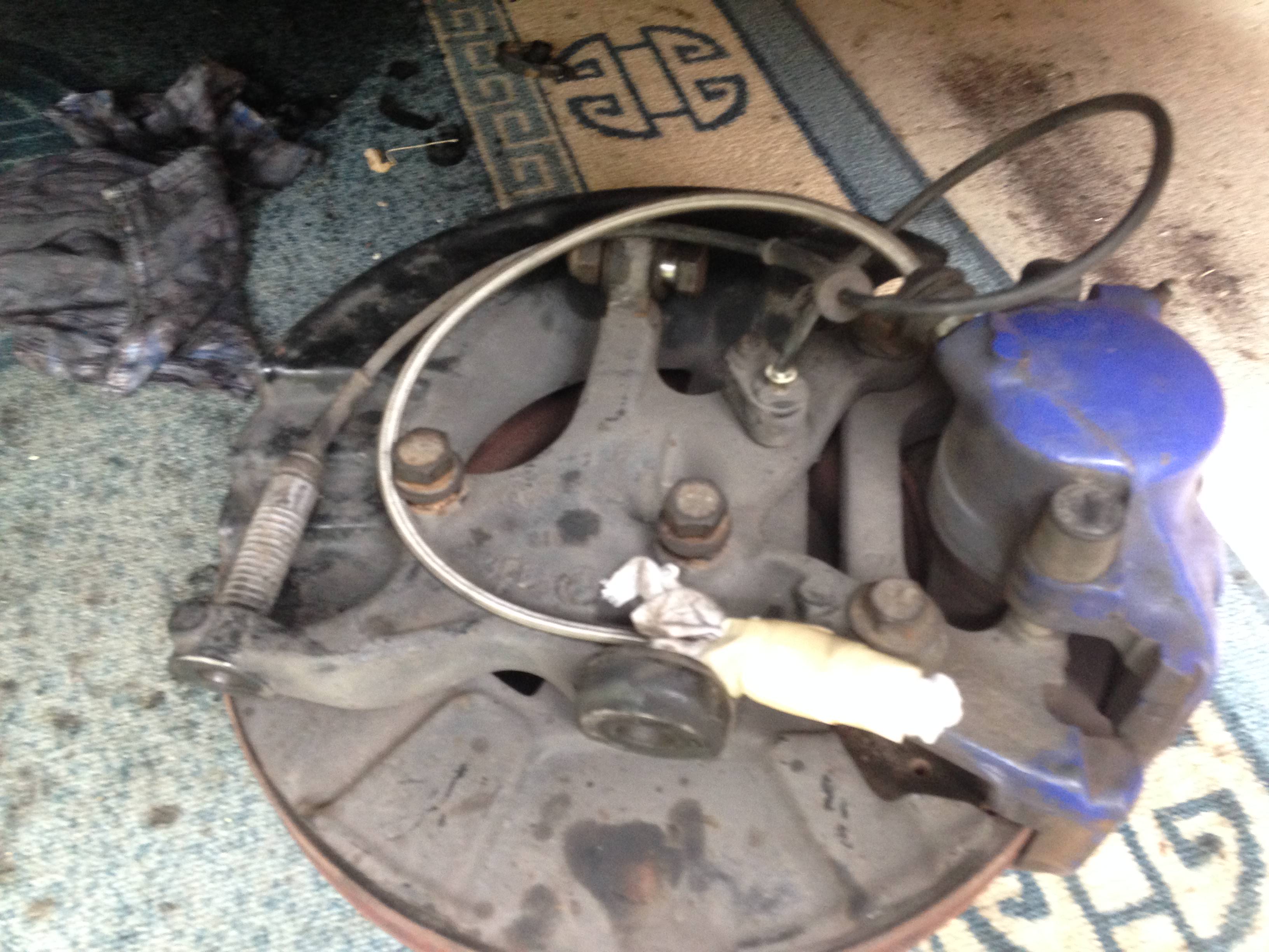

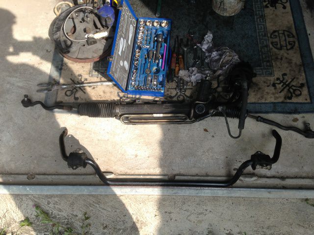

j'ai continuer le démontage :
- Barre stab
- Crémaillère de direction
- Triangle / moyeu / amortisseur D et G enlevé
Reste plus qu'as retirer le S50 et sa boite et restauré ainsi que renforcé le berceau moteur .
Quelques photos :

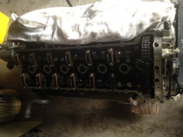

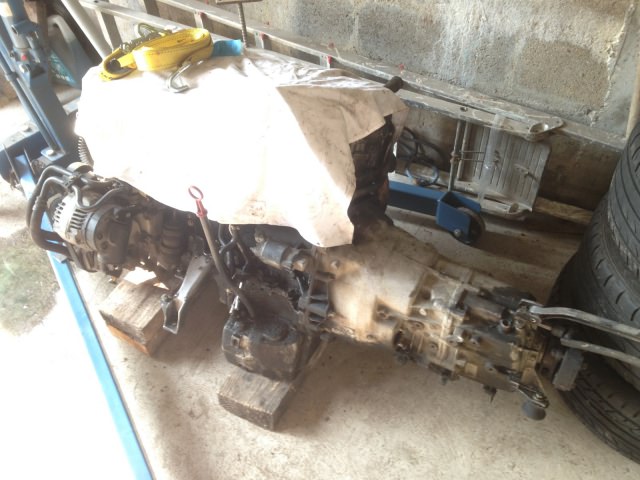

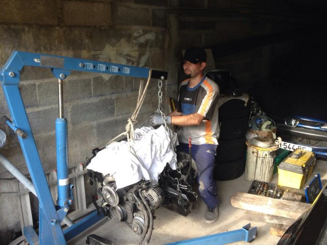

Cette après midi avec l'aide de 2 amis on as retirer le moulin , donc au programme pour le weekend prochain :
- Faire l'inventaire des pièces à acheter pour le moteur (durite et autre pièce)
- Nettoyer la baie moteur
- Faire l'hygiène des différents faisceaux refaire leurs isolation
Quelques photos du jour :

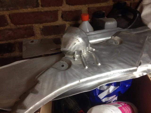

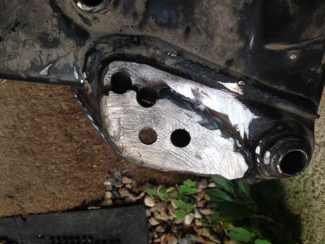

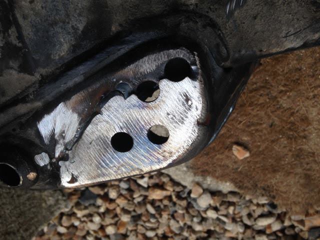

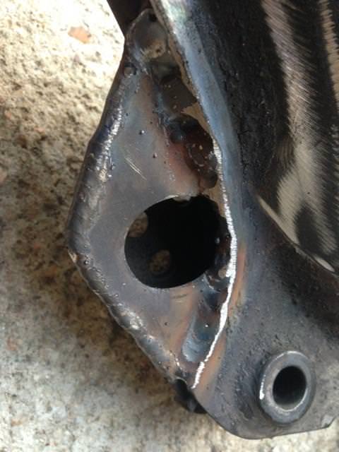

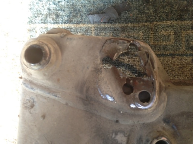

Et bien sûr le classique la tôle de berceau déchiré
Un peu de délire quand même on bosse certe ,mais dans la bonne humeur ^^
  • 4 semaines plus tard...

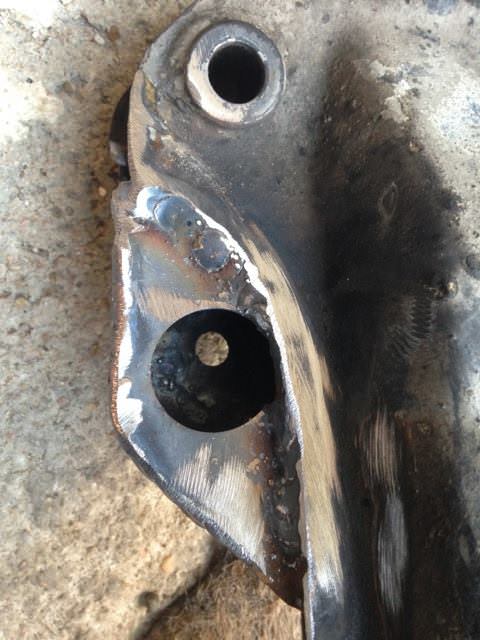

un peu de boulot donc sur ce berceau , j'ai comander et fait souder les renforts de berceau M3 E36 :
  • 3 mois plus tard...
on continue la restau du M3 j'ai recement vendu mon classe 2 du coup c'est ope bar pour mon budget M3 :

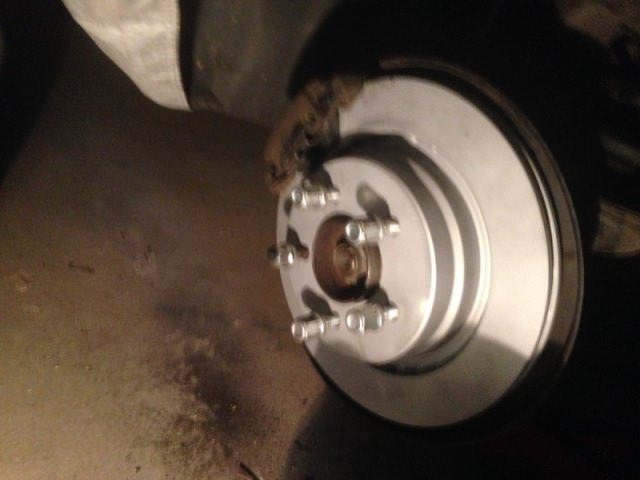

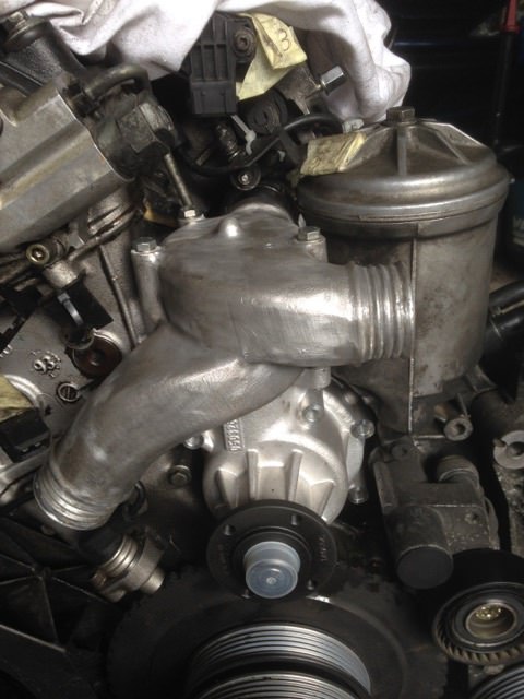

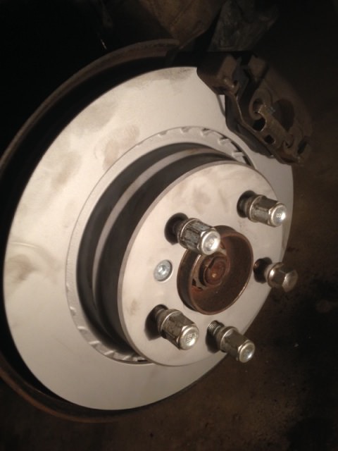

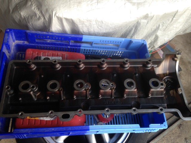

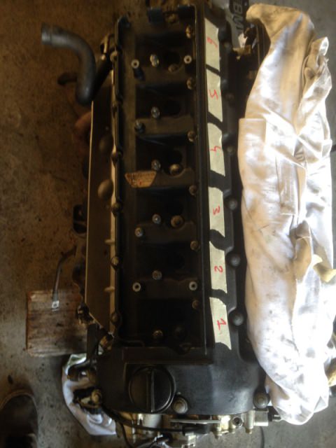

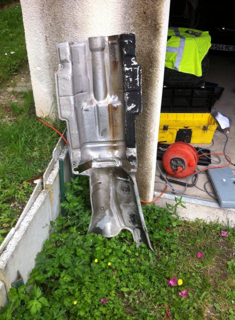

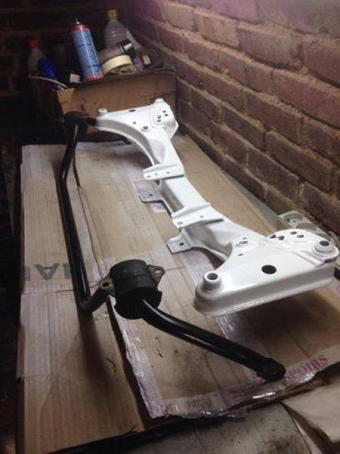

J'ai repeint le berceau moteur , la barre avant inf et nettoyer les différentes protection thermique , changé le joint de cache culbu , les bougies , la pome à eau le calorstat les disque et plaquette arrière reste pour el moteur les 2 courroies d’accessoires la poulie de pompe à eau, le soufflet d'admission, vidanger la boite (tant que l'ensemble moteur boite est dehors ) et je remonte le tous bientot !

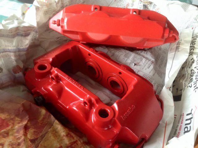

Mon set up freinage quasi complet - manque plus que des disc et des plaquettes qui vont bien :

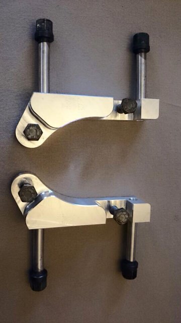

- Etrier Clio 3 / Megane RS 4 pistons Brembo
- Cales adaptation de chez Carbon //M

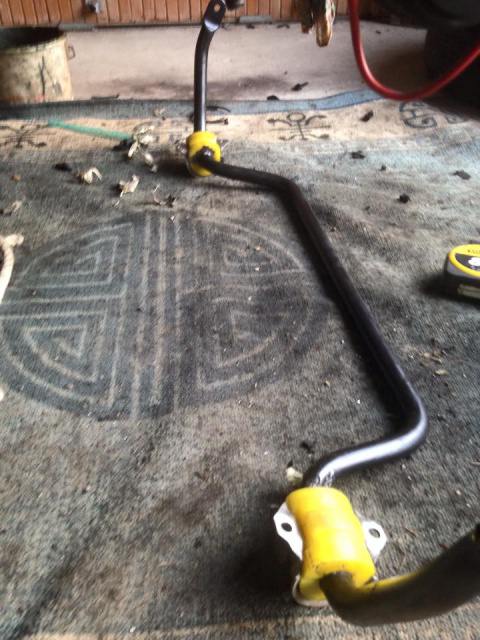

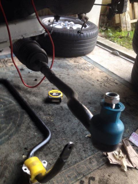

Un peu de boulot aujourd'hui , remontage de la pompe à air ainsi que la pompe de climatisation , les durites , les 2 nouvelles courroies , les biellettes de direction et les silent bloc PU sur la barre stab avant .
Le weekend prochain je remonte le moteur sur la caisse , j'ai hâte !

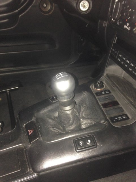

9 mois après avoir commencé le boulot , sa y est le moulin est dedans !!!!! il y a plus qu'as tous remonter !! Merci à Gabriel Otmane pour son coup de main salutaire !!!! Pour illustré tous sa un nouveau pommeau de vitesse CHOPPED !!!!!!!
