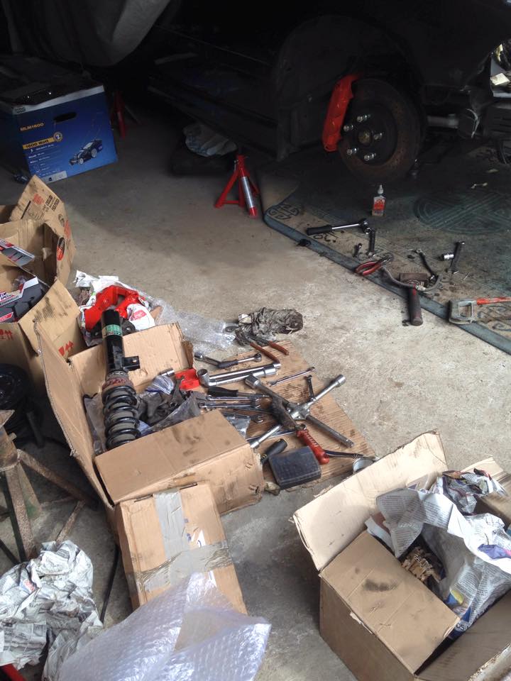

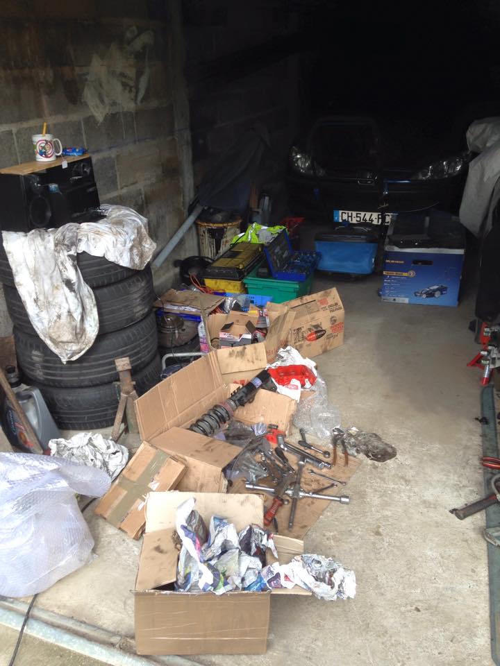

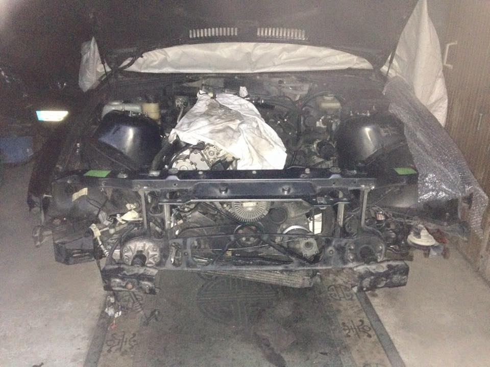

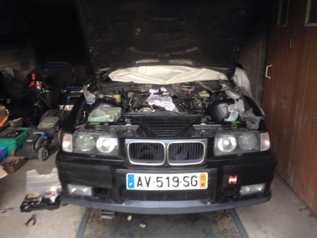

Un peu de boulot ce weekend j'ai bien avancé , j'ai monter l'ensemble du train avant complet avec les suspats et les freins , j'ai fait l'hygiène de mon faisceau moteur , monté une partie de la face avant le radia de climatisation et moteur me reste encore des choses à faire mai là ça (re)commence à ressembler à une M3 ^^ :

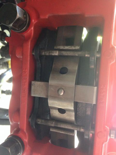

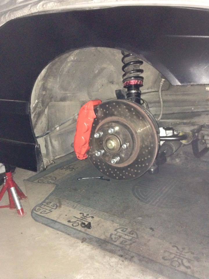

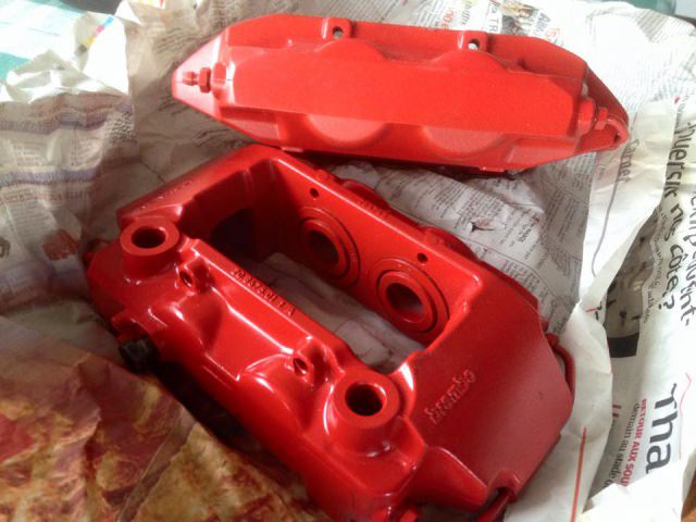

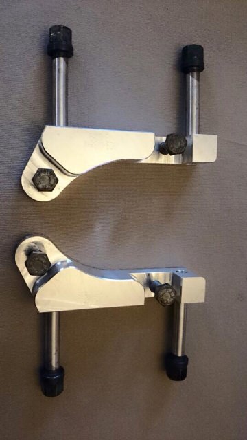

Mon set up freinage quasi complet - manque plus que des disc et des plaquettes qui vont bien :
- Etrier Clio 3 / Megane RS 4 pistons Brembo
- Cales adaptation de chez Carbon //M
les cales viennent de chez carbone ///M?...mais je vois rien sur le freinage sur leur site? :twisted:
bien les freins! :nickel:
Je confirme sa vient bien de chez carbonne M , envois un mail pour les cales il te répondra.

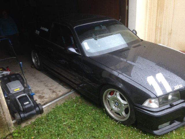

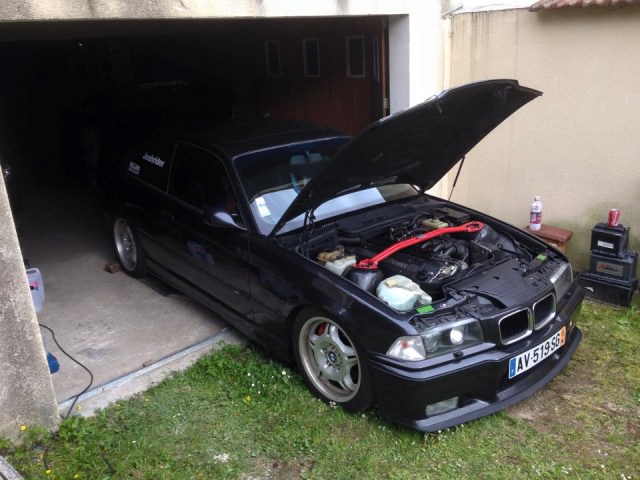

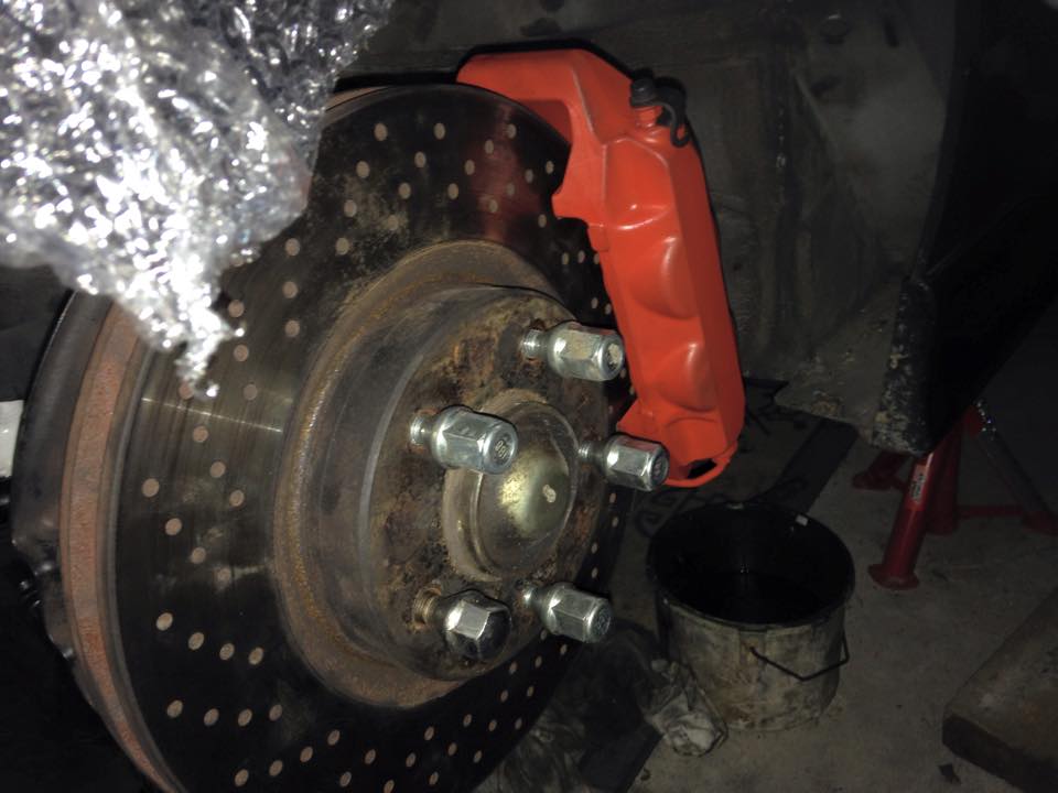

Ce weekend j'ai continuer à bosser , donc plaquette brembo ok manque les durite avia et la face avant est complètement monté , là ça ressemble à une E36 ^^
Bon une photo de la belle sur ces roues - il me reste les circuits a vidangé et remplir (huile , eau, frein, transmission et refroidissement à je tien le bon bout elle sera prète pour fin Mai au grand max.

Voilà la dernière ligne droite :

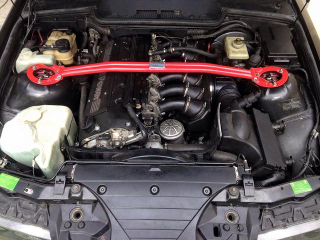

Admission montée , les fluides sont tous à niveau, manqué plus qu'une vidange (demain) et la purge du circuit de freinage le weekend prochain et après elle rouleras !!!!....pour allé faire sa géo XD - J'ai hâte !
Voilà une videos ces premiers tour de moteurs depuis son arrêt il y a un an :
https://www.youtube.com/watch?v=_XbZiUAJ-ck&feature=youtu.be
Bon il manque 2 capuchons au dessus de l'admission donc semaine pro go chez BMW pour chopper 6 capuchons neuf et le ralentis sera stable à nouveau !

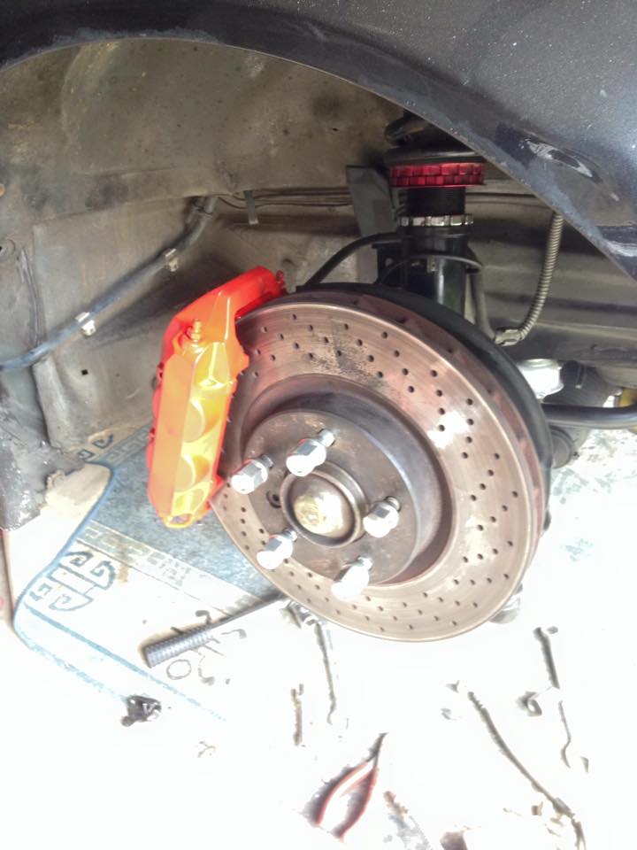

tu as quoi comme disque/ plaquette avec ces étriers ? T'as mis des cales pour ces jantes?
Voilà ça y est pour cette année j'en termine ici pour la restau du M3 je reprendrai en fin d'année , là je m'occuperai de toute la transmission (pont , cardan, etc...)
au programme une bonne Géo !
Pour Yapluka => Cale de 16 mm / j'ai laissé mes disques Zimmerman / plaquette ferrodo gamme "sport" de chez oscaro pour megane 2 RS / clio 3 RS

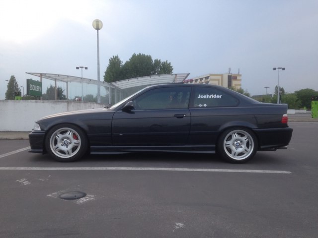

Après une géo "hybride" route/piste je me suis attaqué au faisceau hifi du M3 avec Gabriel, tous fonctionne !
reste quelque bricole mai dans l'ensemble c'est déjà très bien pour cette année.

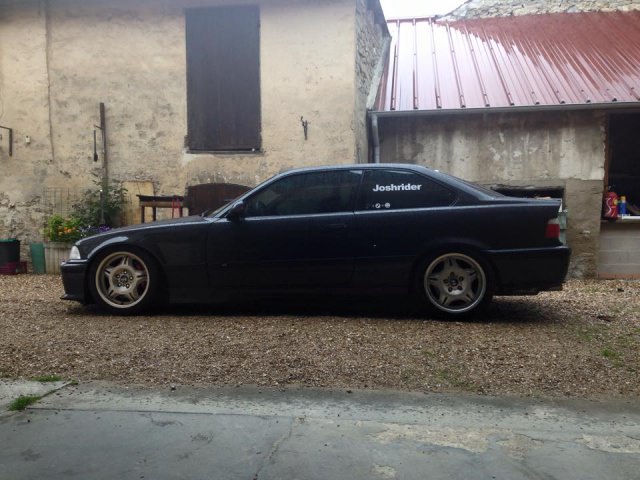

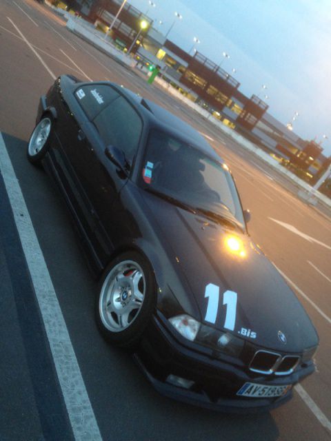

J'ai fait un ti tour avec le M3 hier au soleil , puis après une petite perte d'un carter plastique se trouvant en dessous du par choc avant j'ai remonter le nez de 10 mm ^^
Quelques photos d'hier soir :
