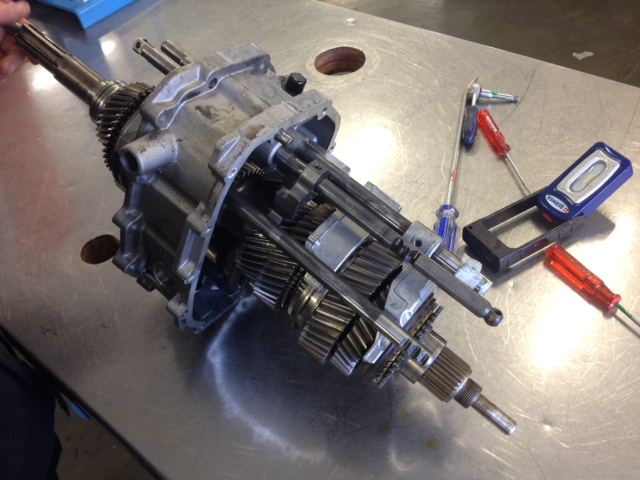

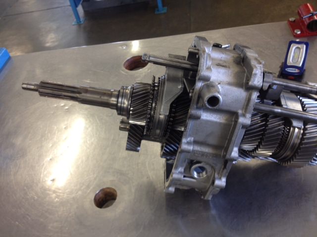

Et deux petites photos de ma première boite ouverte. ( zéro problème selon le spécialiste )
Il est en train de me faire un devis pour des pignons droits :oui:
tu conserve les synchros en denture droite?
pour ma culture sa sert a quoi des pignon droit!
Les pignons droit servent en compétition car ils prennent beaucoup plus de force mais sont aussi beaucoup plus bruyant, c'est pourquoi les pignons sont hélicoïdaux sur nos boites standard
ok! merci! :nickel8:
les 35% de remise pour de l'oem tu fait comment ?
C'est surtout plus envoûtant ! Le gros avantage, c'est que les vitesses passent sans débrayer, et du coup tu freines avec le pied gauche tout en gardant les gaz open.
Et pour les pièces Œm, ben quand tu connais tous les collaborateurs d un garage BMW, ça aide un peu!
En gros tu transformes ta boite en " séquentielle " ?
Oui en gros ta la remise garage simplement non ?
