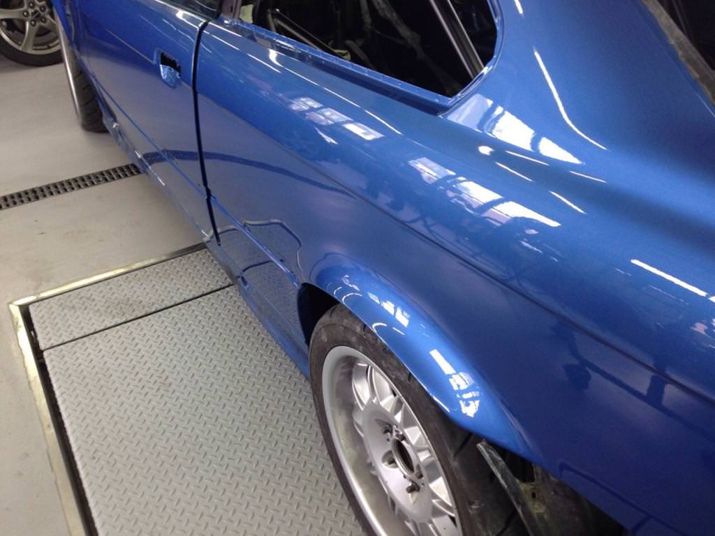

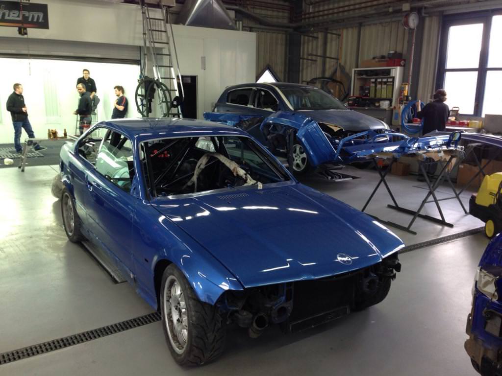

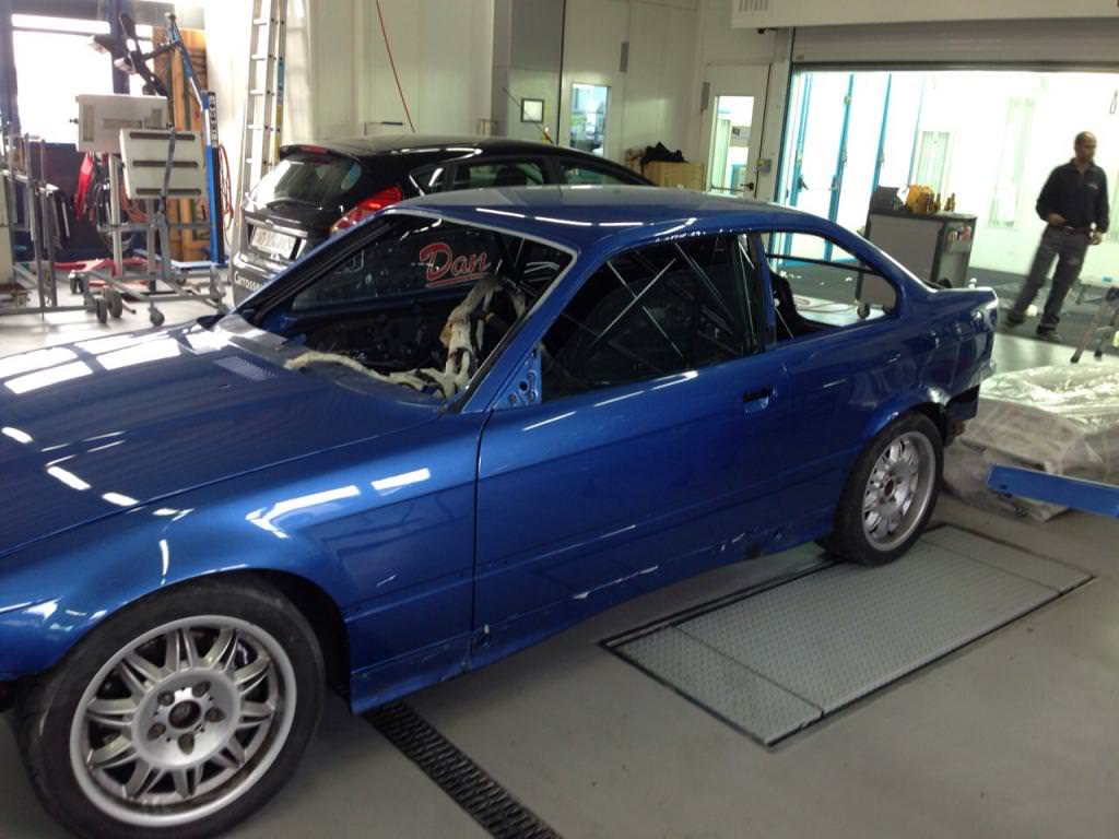

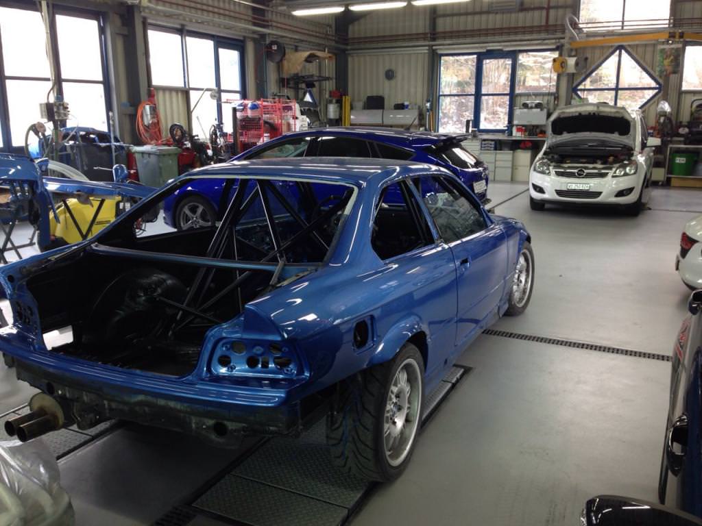

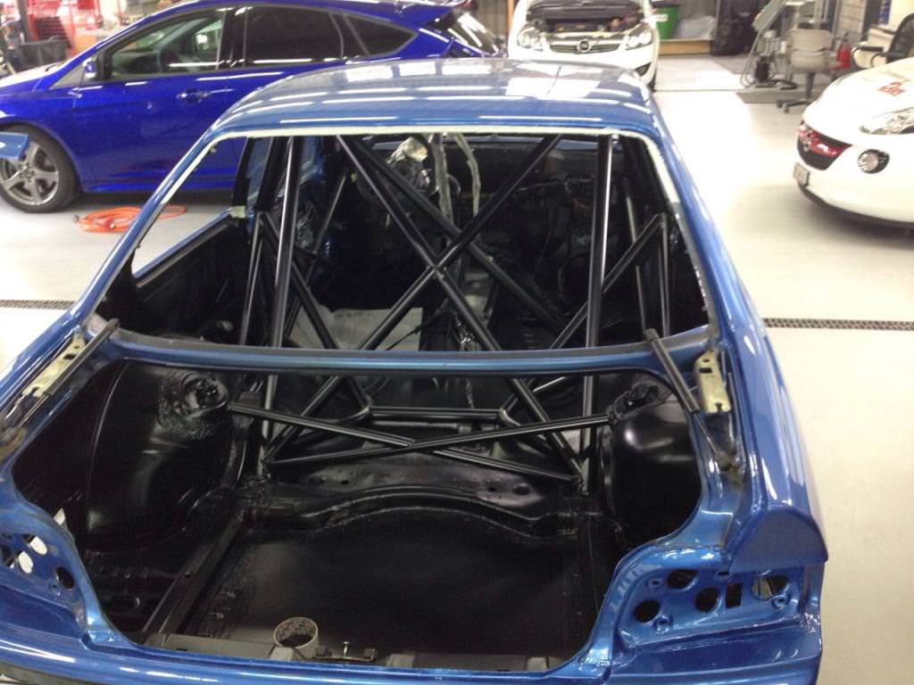

Arceau fini
Peinture intérieure finie
Peinture extérieure ( ailes élargies ) finie
Remontage en cours
Photos à suivre sous peu
vite les photos j'ai hâte!!
Les photos
Suite
Suite ...

superbe !
une vraie machine de guerre :)
Très bon boulot rien a redire Superbe auto
super!!!
j'ai hâte de voir la mienne comme la tienne!!!
tu dois etre heureux
D'un côté, elle sera tellement aboutie que j'aurai peur de la plier ... Bon au bout de deux tours, c'est oublié.
La suite bientôt, avec le remontage des pièces, pare-brise chauffant, mécanique etc
elle sera expertisé ou c'est juste pour la piste?! :nickel8:
Elle est expertisée jusqu'en 2016, après on verra ...
