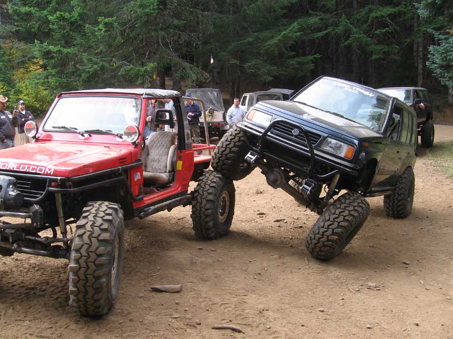

quand tes trains travaillent la roue n'est jamais à la même hauteur
pourtant ta roue reste quasi verticale ...
donc la distance entre le pont et le moyeux varie ...
le cardan a donc la possibilité de bouger , et même de partiellement s'allonger , pour rattraper les différence de géométrie des trains ...
les autos n'adoptant pas ce système sont pourvu d'un pont dit rigide ( certain vieux 4X4 , et des americaine ...) , donc les deux roues sont liées au même axe transversal .

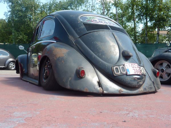

ou de demi arbre oscillant , comme les R8 ( renault ) ou les coccinelles ce qui donne du carrossage parfois assez prononcé ... ( une expression "francaise" dit même , genre r8 gordini )
