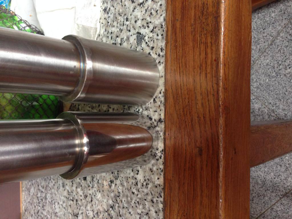

Posté(e) le 28 août 201410 a comment_656987 Belgom avec une polisseuse le resultat est nickel. Je l'ai fait sur un silencieux Eisenmann, à la fin on se voyait dedans comme devant un miroir!
Posté(e) le 28 août 201410 a comment_657090 LOL Jean-Phi Belgom avec une polisseuse le resultat est nickel. Je l'ai fait sur un silencieux Eisenmann, à la fin on se voyait dedans comme devant un miroir! Avant: Après:

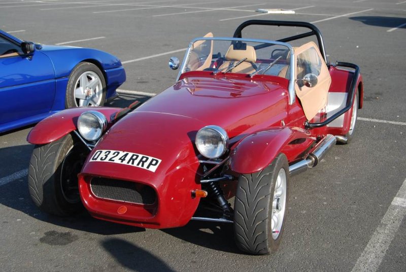

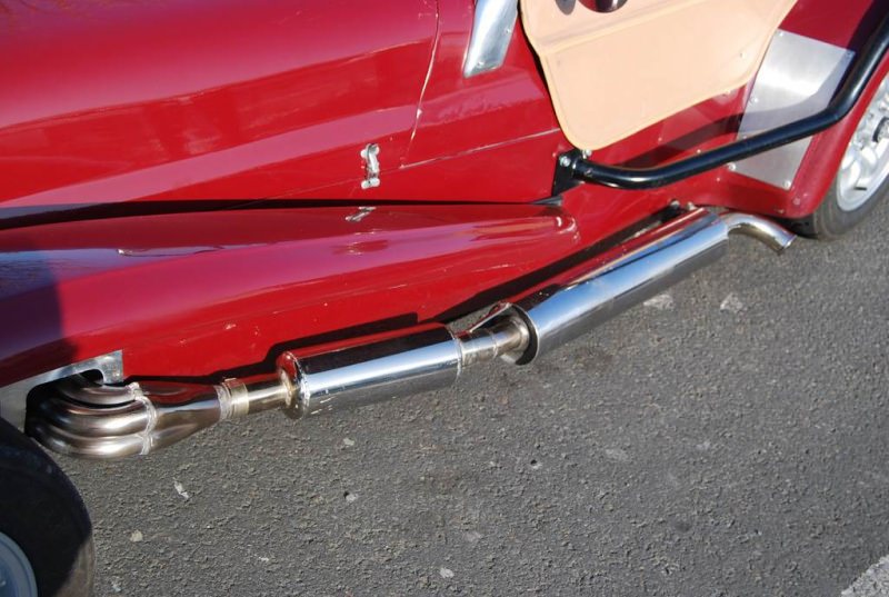

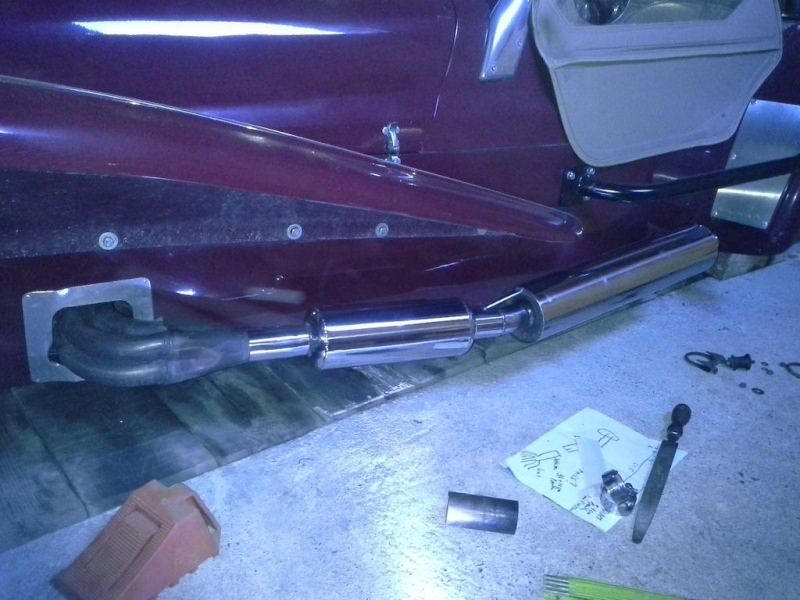

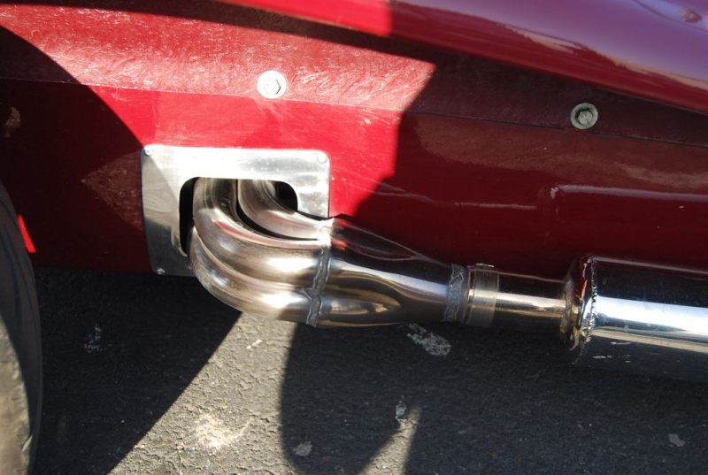

Posté(e) le 29 août 201410 a comment_657155 Pour faire briller l'inox, de la paille de fer triple 0 (on parle de moi :honte: :dents: ) et du belgom, ou de l'autosol pour moto. Avant celà je vais traiter mon collecteur au........decapfour (avant j'étais môche disait Alice Saprich ds la pub ), on fait chauffer son pot, on applique le decapfour, 30 minutes un coup d'éponge et celà élimine les tâches noires.http://larfanoumotos.free.fr/decapfour.php Ensuite on fait briller à la paille de fer et produit type belgom. Le résultat sur mon ex Seven : Avant (travail en cours la même saison lol ACS3) le pot est déjà un peu poli mais pas le collecteur 4 en 1 Après,
