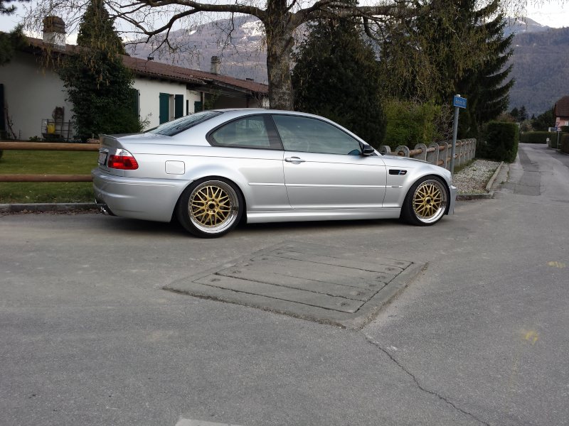

Elle est juste sublime!!!
Pour les jantes moi je dirai noir mat ou gris foncé mat.
Les rial sont vraiment sympa aussi

Jantes en Gunmetal ou noir.
superbe M qui doit envoyer!! gunmetal les jantes !
Sympa la ///M :nickel8:
J'hésite à les faire blanche
orange sur le gris ça tue ;-)
Merci encore à tous, il s'est avéré que les jantes ne sont pas des originales mais des VMR, donc je me suis désisté...
Je cherche à la base des jantes style 359 (1m-m3 pack competition) mais si je ne trouve pas mon bonheur je me contenterai de repeindre le centre de mes Rial en une autre couleur.

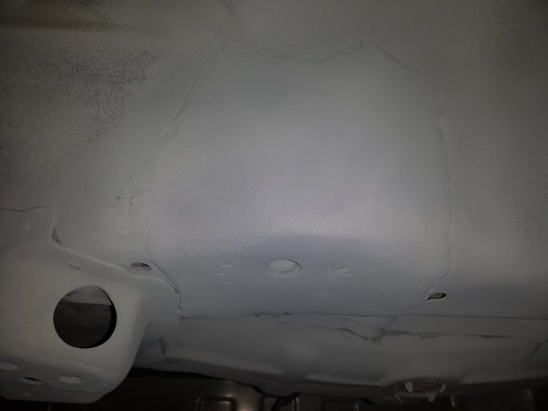

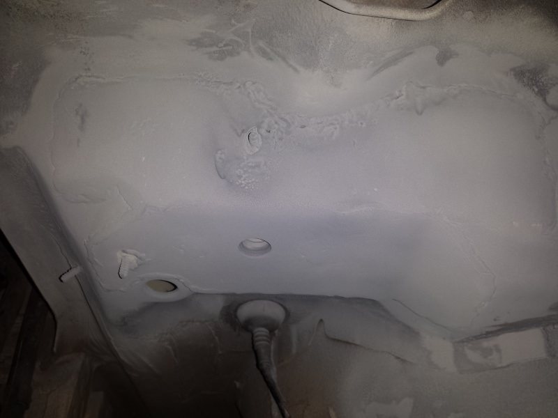

Avancée des travaux, le kit de renfort est posé, il manque plus qu à goudronner.
Le changement de dimension de mes pneu Av 225/35 -->225/40/19 + pneu Arr (michelin ps3 av arr)
kit powerflex pour berceau Arr
Supprimer les cales de 10mm Av
Rectification des disques Av
Remonter le véhicule car elle est beaucoup trop basse à mon gout...
Quelques photos des tôles de renfort posées :
Arrière
Avant

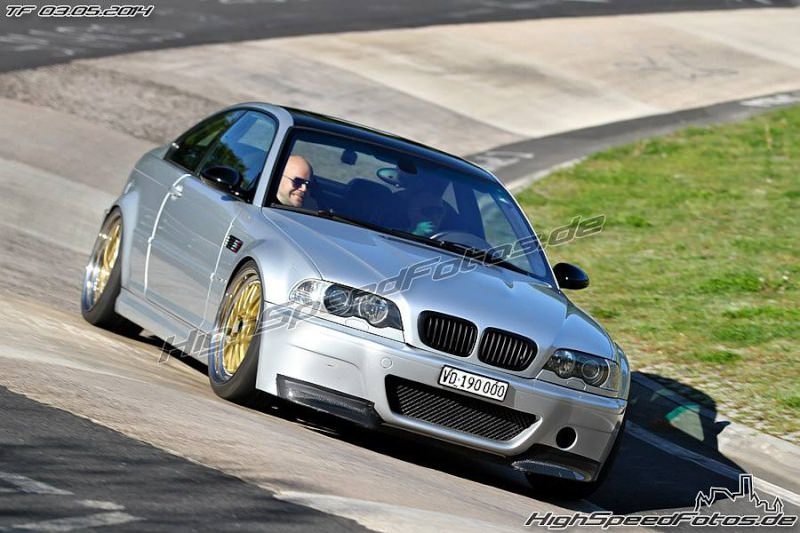

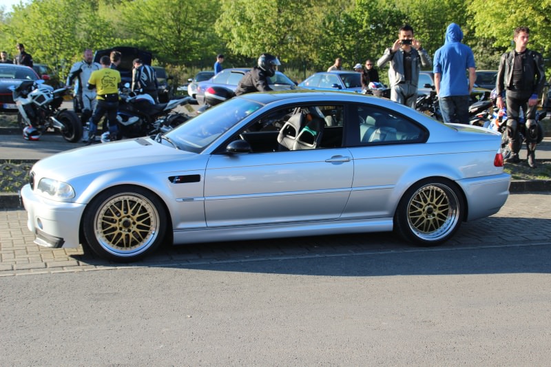

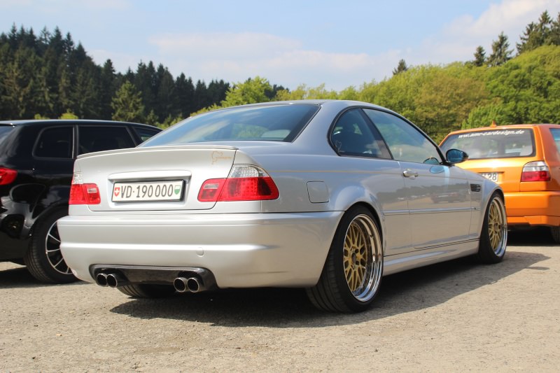

Voila après la réparation du berceau je n'ai pas eu le temps de bien contrôler le travail effectuer..direct départ pour le ring 02.05-04.05.. j'ai eu quelques petits soucis sur le chemin, j'ai dans un premier temps perdu une bride d'échappement j'ai pu réparer sur une aire d'autoroute, les flaps qui se déboîtent à haute vitesse----le scotch est ton ami ! puis 200km plus tard, la voiture s'est tassée sur l'arrière et à haute vitesse les roues touchaient les ailes...dépanneuse direction garage du coin pour modifier la hauteur du véhicule.
Arrivé sur le ring il'y avait vraiment beaucoup de monde alors j'ai préférer attendre le lendemain pour faire mes premiers tours..
Le lendemain encore plus de monde, il ont fermer la piste de 09h30 a 16h30 suite à un problème technique...a 16h30 arrivé à la barrière de départ.....demi tour !fermeture cause accident en même pas 5 minutes ! les gars étaient chaud lool
un peu plus tard j'ai pu faire deux tours tranquille, un super bon feeling avec l'auto, elle aboie comme il faut ! puis fermeture définitive suite à un autre accident....
le lendemain 4 tours ou je prenais mes marques gentillement puis retour en Suisse..
J’espère retourner un jour ou il y a moin de monde car la....rempli d’inconscient...
Voila quelques photos :
Aux coté d'un New X5M
