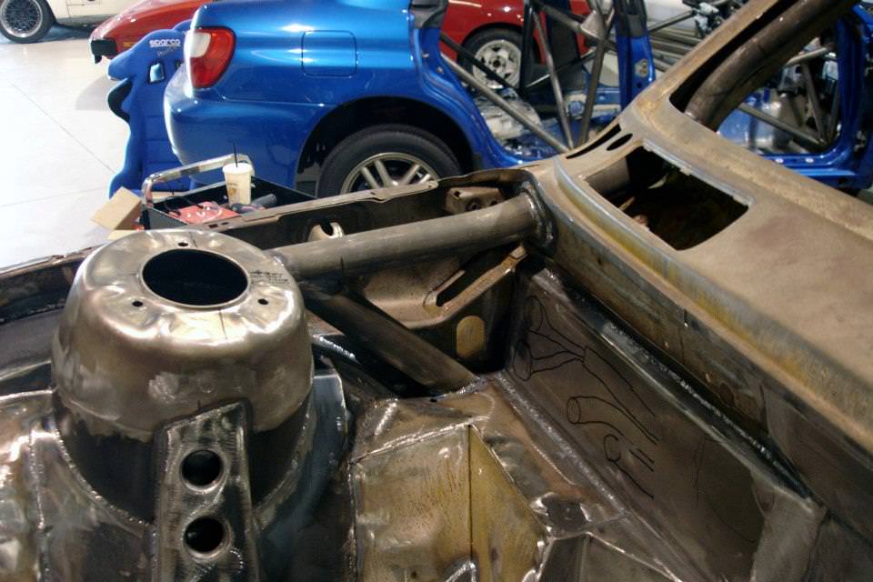

Construction arrière. Les vieux berceaux ont été retirés et de nouveaux rails sont fabriqués pour adapter les berceaux de E90 au châssis de E30. Ici le rail d'adaptation arrière.
Descente de la caisse sur le bloc
Construction avant.

Quand bain d'acide, apres cataphorèse obligatoire normalement non ? Sinon, c'est beau, c'est propre, c'est pro  :love: et on a l'impression qu ils ont budjet ilimité   :o

Le coté adaptation de la caisse et des trains roulant est hallucinant. C'est calculé ou fait au feeling avec l'expérience ?
Je me posais la même question ? Est-ce qu'ils modélisent et calculent l'adaptation des pièces selon les contraintes ?

la technique d'assemblage de la "platine", de descendre la caisse dessus  et de faire les adaptations ...c'est top
on se croirait dans une usine d'assemblage vehicule
