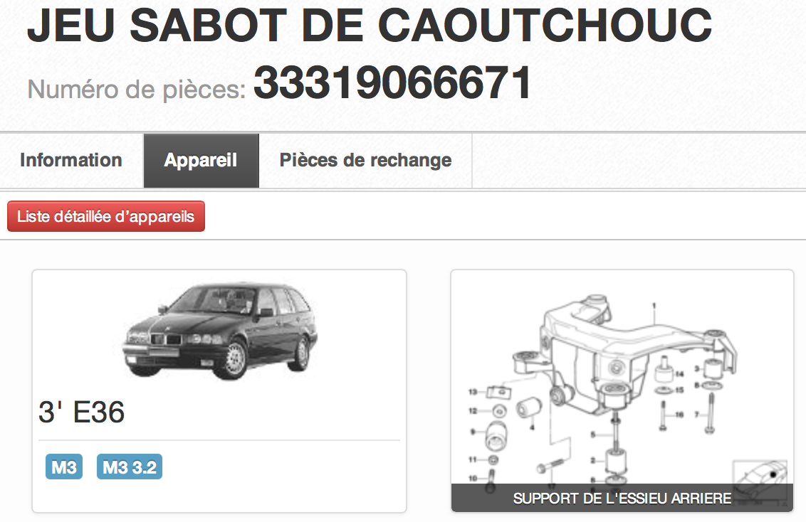

J'ai pour projet de bientôt changer les silentblocs de pont sur ma 3L.
Je ne savais pas si j'allais passer en powerflex ou rester en OEM, après quelques conseils, on me conseille OEM (3-4 sorties circuit / an et arsouille)
Je suis allé sur l'ETK pour chercher les ref. des SB.
Voilà ce que j'ai trouvé :
33 319 066 671 X2 (les 2 à l'avant du berceau)
33 319 059 301 X2 (les 2 à l'arrière du berceau)
33 171 134 871 X1
Le problème c'est que je ne sais plus ou j'ai lu que les 2 SB qui se trouvent à l'avant du berceau sont différents. Or, sur l'ETK, je n'ai trouvé qu'une ref. pour les 2...
Ceux qui les ont changé, pouvez- vous me confirmer que j'ai pris les bonnes ref... (Y'en a pour plus de 200€ de SB tout de même)
Merci  :nickel8:
oui , ils sont différents des arrières ...
donc il te faut la ref avant pour 2 pièces et la ref arrière pour 2 pièces ...
les refs et quantités sus-citées sont donc les bonnes

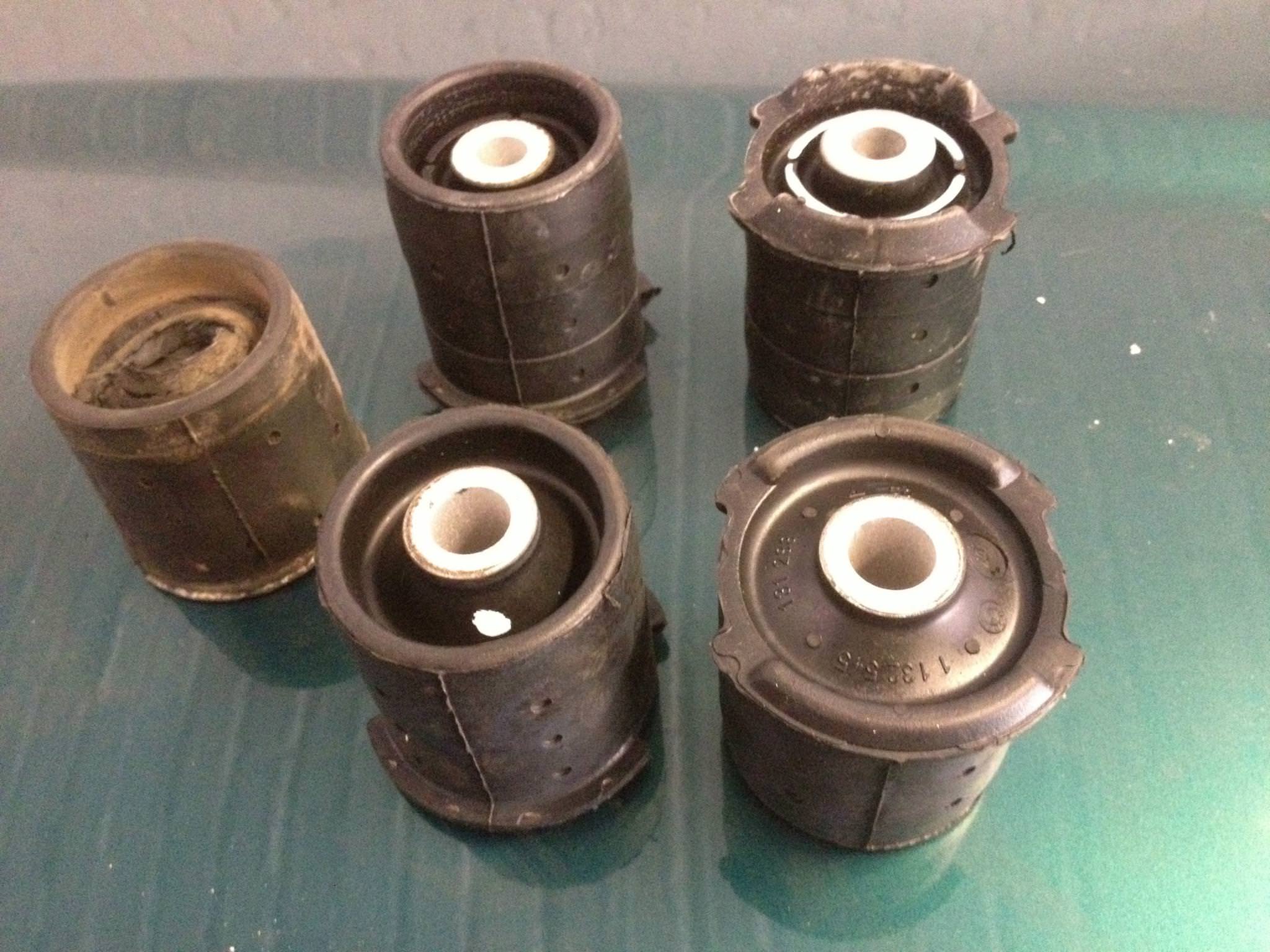

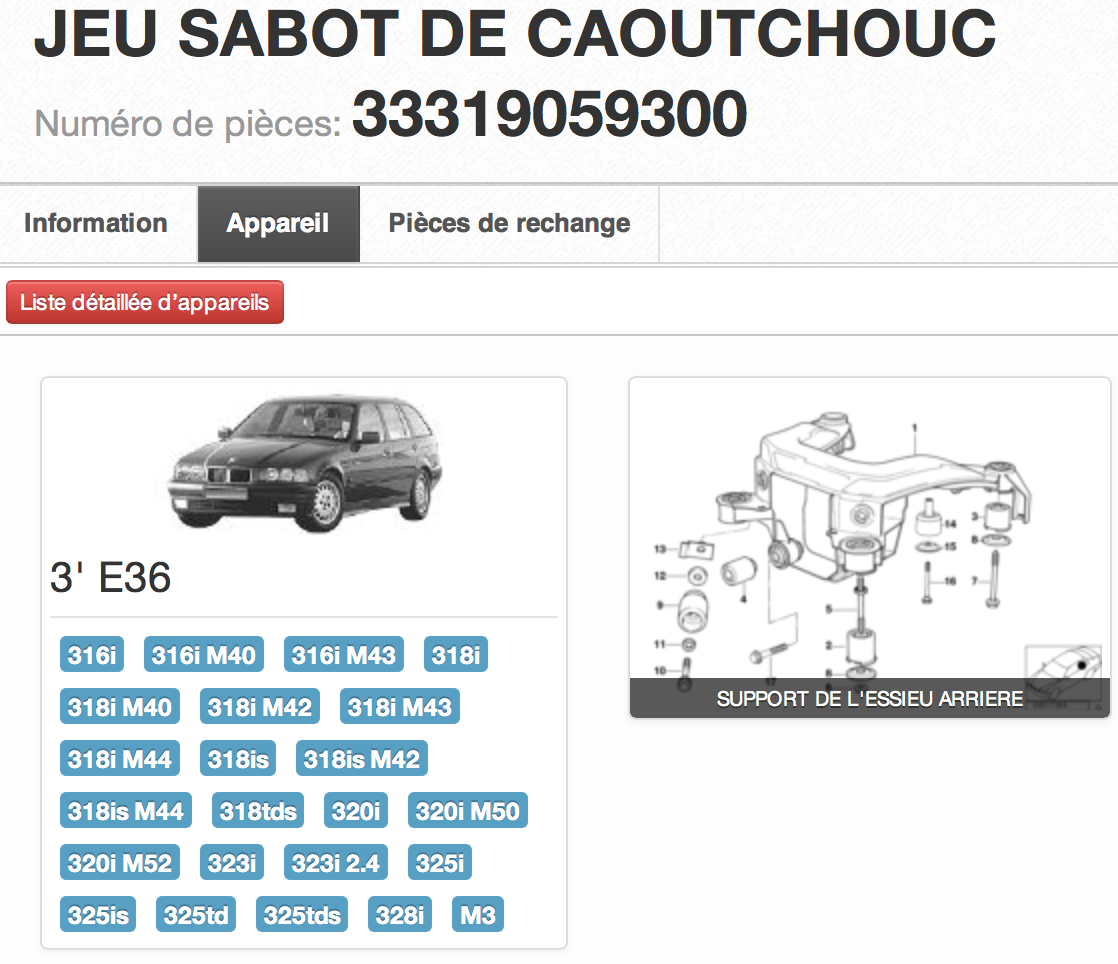

Je vien de remonter tout mon train M3 3.2 et je m'aperçois que mes silent-bloc sont loin avec beaucoup de jeux, je vais pouvoir redescendre tout le train pour changer c'est 4silent-bloc :/
J'ai bien fouiller et chipoter avec les référence et je suis un peux bloqué pour commander la pièce car j'ai une référence qui et monter sur toute les E36 sauf M3 3.2 et une référence spécifique a celle-ci.
Ref pour toute les E36 sauf M3 3.2
2x  3331 9059300 ( SB Avant berceau )
Ref pour M3 3.2
2x  3331 9066671  ( SB Avant berceau )
2x  3331 9059301 ( SB Arrière berceau pour toute les motorisation sans exception )

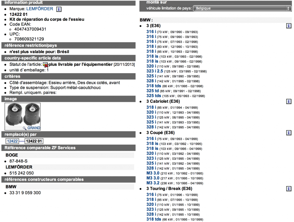

Le problème c'est qu'avec la référence pour M3 3.2 je trouves rien en pièce sur le net et quand je regarde sur le site de Lemforder avec la référence 3331 9059300 il inclus M3 3.2, et BMW pas.
Je sais donc pas quoi prendre et j'ai pas envi de redescendre le train une 3eme fois si je me plante, si quelqu'un pourrait me confirmer si je peux passer commande avec la référence 3331 9059300 pour ma 3.2 ( pour trouver équivalent en febi ou lemforder etc) ?
merci

comment_636034
si tu n'as toujours pas commandé je te conseille de bien confirmé avec ton magasinier chez bmw sur la quantité livré, car je me rappel plus les qu'elles, mais certains sont livré par deux. donc si tu commandes deux ref de chaque sur un modèle, tu en auras QUATRE à la place de deux.
voila se que je pouvais apporter.
tu semble avoir raison de le preciser , car sur l'etk il y a ecrit : Set rubber mounting et la quantité est 1 ...
c'est donc la paire qui est livrée
@Funny
pourquoi chercher le prix à tout prix ... quand on roule en M3 ... si l'on ne trouve pas en adaptable , est-il aussi insensé de dépenser moins de 30€ de plus pour avoir la bonne piece ?
je te conseille de commander la bonne référence chez bmw , c'est le plus simple ...
oscaro 33€ ...
http://www.oscaro.com/kit-de-reparation-corps-de-l-essieu-febi-bilstein-01677-119820-1281-p
bmw ... environ 50€...
http://bmwfans.info/parts-catalog/33319066671/

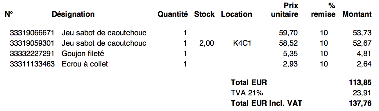

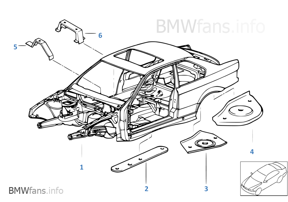

ACS3, oui j'ai souder les plaque de renfort 3 & 4 car mon châssis ce déchirais, et c'est donc pour sa que les goujon fileté sont un rien plus long, bien vue  :nickel8:
Toff, oui c'est bien sa, j'ai commander le tout ce matin et je réceptionne le tout demain matin, tien une copie de ma facture envoyer part mail si sa peux t'aider a confirmer la quantité et la ref sur la 2eme ligne en stock
