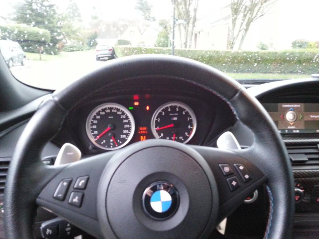

Bonjour à tous,
Je suis possesseur d'une e63 de 2006.
Ayant eu auparavant des bmw d'année plus récentes, j'aimerai avoir la possibilité de changer la version de mon e drive.
Il s'agit plus d'un confort visuel et je ne sais pas si il y a un avantage pratique.
Connaissez vous les avantages / inconvénients ?
Couts ?
Qui peux le faire?
Merci pour vous retour qui je l'espère seront nombreux

Bonjour,
La version de votre système est un CCC, le modèle suivant est le CIC avec la nouvelle mollette idrive.
Pour le changement il vous faut un module CIC , un nouvel écran (meilleur résolution), une molette idrive2 et une reprogrammation
Le dernier modèle (2013) est le CIC NBT avec molette tactile et il me semble qu'il y a un câble de conversion pour adaptation E6x mais il faut faire des recherche pour voir si c'est disponible...
Pour les tarifs il faut aller faire un tour sur Ebay :
exemple pour un CIC :
http://www.ebay.fr/itm/BMW-CIC-Navigation-Navi-System-Nachrustung-5er-E60-E61-6er-E63-E64-/171336252335?pt=Technik_Auto_Hi_Fi_Navigation_Einbau_Navigationssysteme&hash=item27e46fbbaf
