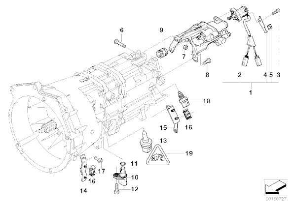

bonjour j'ai un gros soucis avec ma boite SMGII,j'ai eu un soucis a un moment ou j'ai du changer ma sonde de boite et desormais tout remis en ordre me ressort d'autres default mais bon toujours le voyant boite SMG allumé dés 90° sinon toutes les vitesses passent nickel lorsqu"elle est froide
-desormais me ressort deux default
-capteur de vitesse roue avant droit
-actionneur de pression eds2
si quelqu'un a des news la dessus je prends volontiers car perso ça commence a me gaver
comment_636990
regarde du côté des pièces 1 et 2
interrupteur identification de vitesse
et problème de pression pour moi c'est la pompe mais tu m'as dit qu'elle n'a que 20000kms.
Si je trouve autre chose, je te tiens au courant.
