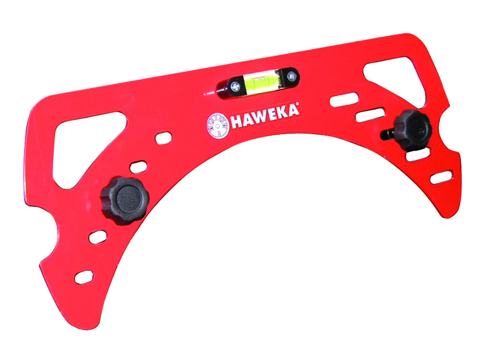

si ton volant est de travers c'est que le gars qui a fait la geo voit de travers ... il doit acheter ceci :
le collègue chez qui je soustraite mes geo avait le même probleme ... depuis qu'il a cet outil , plus de probleme

si ton volant est de travers c'est que le gars qui a fait la geo voit de travers ... il doit acheter ceci 10921001000-1-L.jpg
lol
et je suis justement allé chez un mec qui a un banc laser, ne devrait-il pas voir qu'il y a quelque chose qui ne va pas sur son banc?

retourne chez le gars , plaint toi et demande à ce qu'il règle le problème ...( 1/4 de tour d'un coté et dans l'autre sens de l'autre ... )
