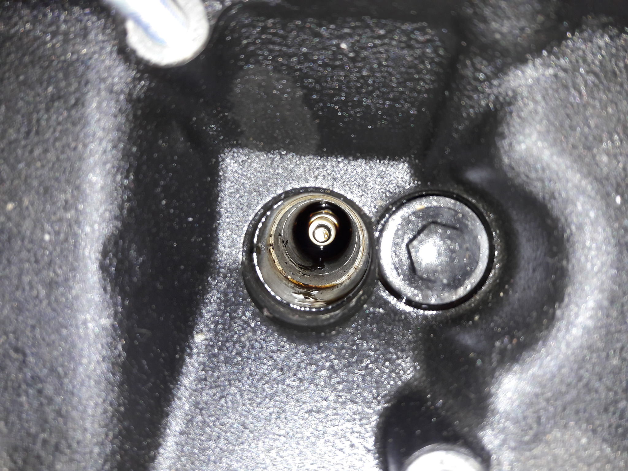

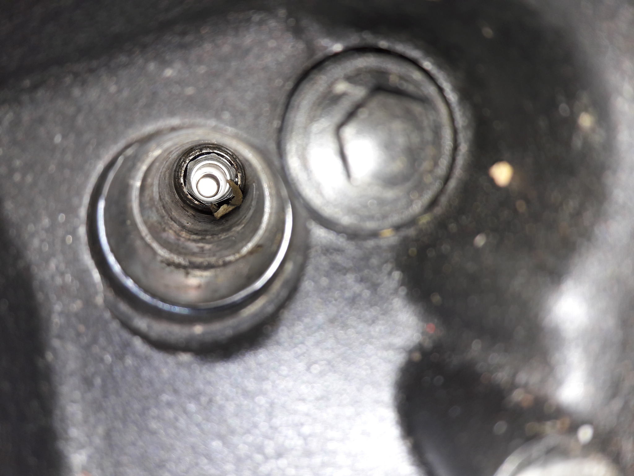

comment_1031467
J'ai 1.5 ohms sur toutes
Mais je pense que ce qui suit ne doit pas aider à tourner rond....
Une feuille sur la bougie 6 et de l'huile comme il faut dans les puits 3 et 4...
comment_1031502
Ah intéressant..
Je vois pas de feuille??? ?
Mais je pourrais pas t aider.. baigner ds l huile ne doit pas aider ..
Donc elle tourne?
comment_1031524
Sur la première photo
C'est le joint de couvre culasse qui est mal mis. Même quand tu fais faire (ce n'est pas le garage qui a mis 6 mois) tu as encore des problèmes.
Et comme quoi rien ne vaut le diag:
Elle broute comme une tondeuse alors qu'elle tournait nickel en sortant du garage.
6 mois d'immobilisation c vraiment pad bon...
