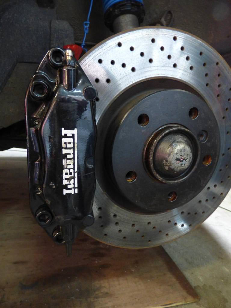

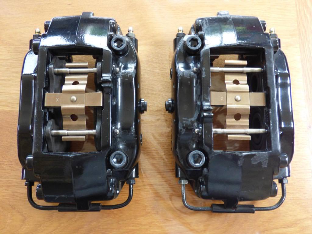

 comme dits dans le titre je vous partage mes infos pour une adaptation d'étriers av provenant de férrari 360 modena.
- monte origine 360 modena AV/AR: 330x28.
- monte origine M3 E36 3.0l AV:        315x28.
pour ma part j'ai fait l'adaptation pour conserver la monte des disques origine(pour une question de cout).
-achat des étriers occase: 220e sur coincoin avec frais de ports.
-plaquettes neuves PAGID RS29:150e
-platine sur mesure: 200e( prix en fonction de la matiere 1ere et de votre usineur).
  cout total pour ma part:620e le kit

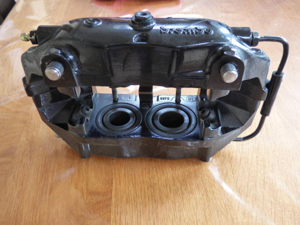

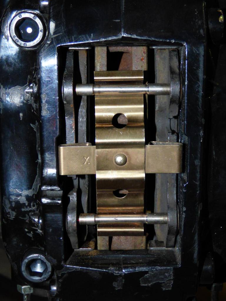

 ce sont des étriers 4 pistons brembo

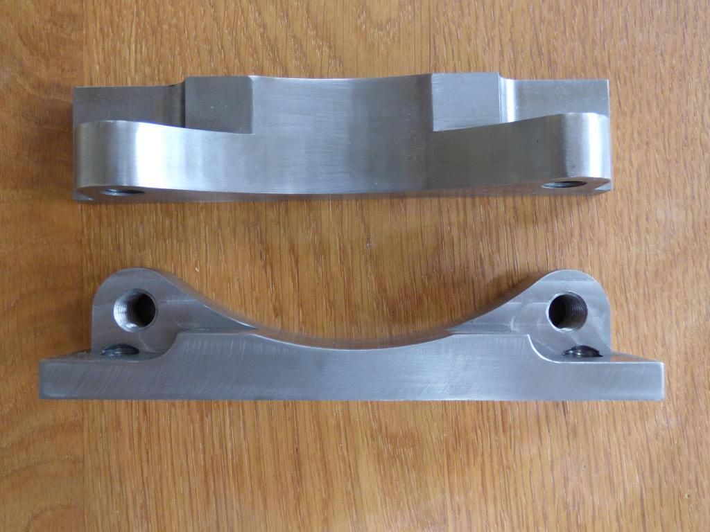

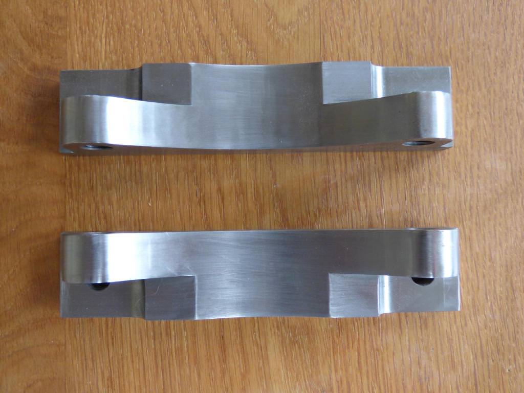

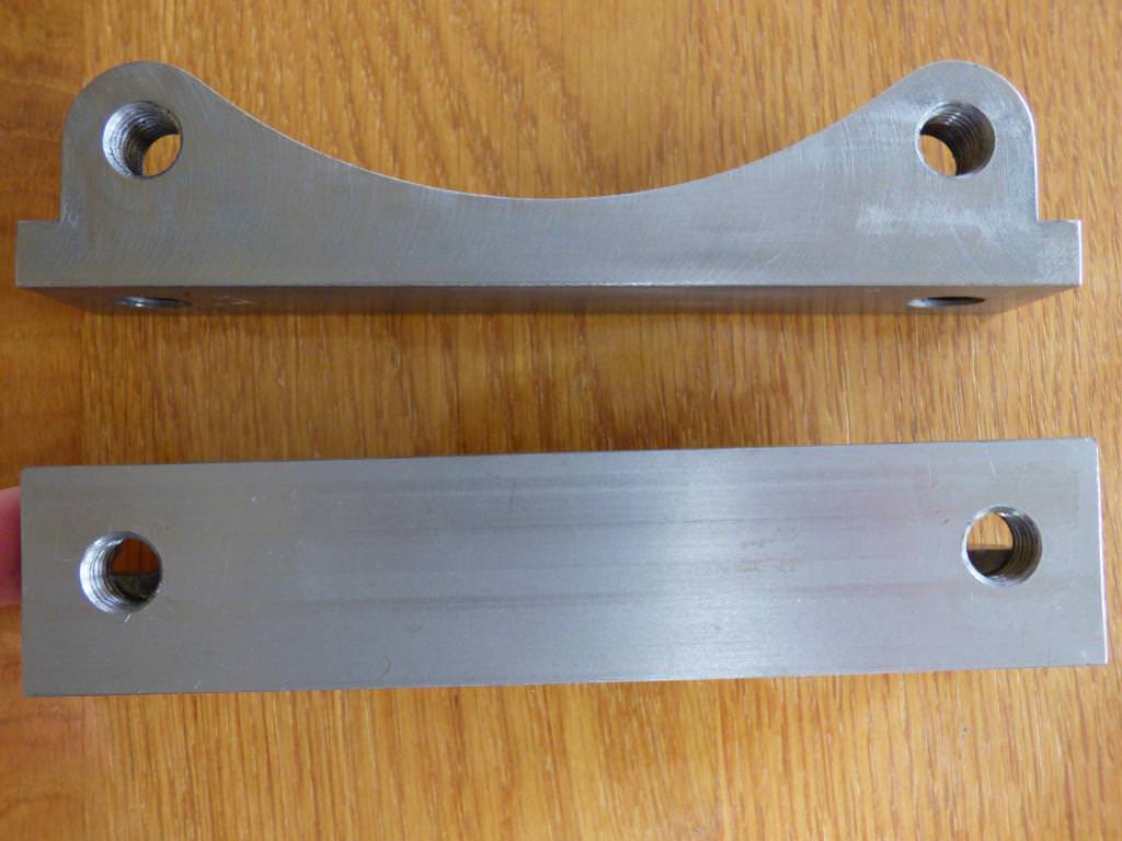

voici les plans des platines faits par mes soins
cale etrier 360 modena(1).pdf
cale etrier 360 modena(2).pdf
voici une fois usiné
post-9963-0-14542300-1399706645_thumb.jp
post-9963-0-50068100-1399706734_thumb.jp
post-9963-0-67633500-1399706803_thumb.jp

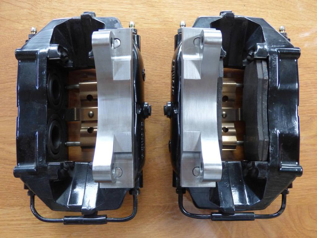

 montage des platines sur les étriers
post-9963-0-64878000-1399706948_thumb.jp
post-9963-0-72032500-1399707175_thumb.jp

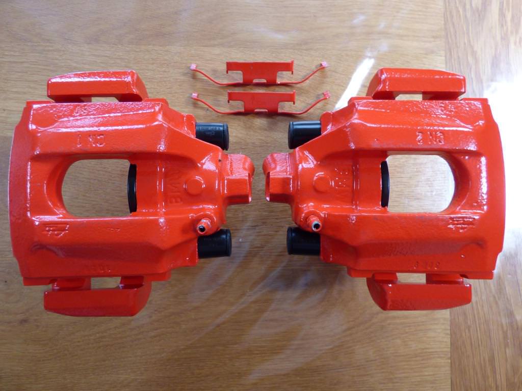

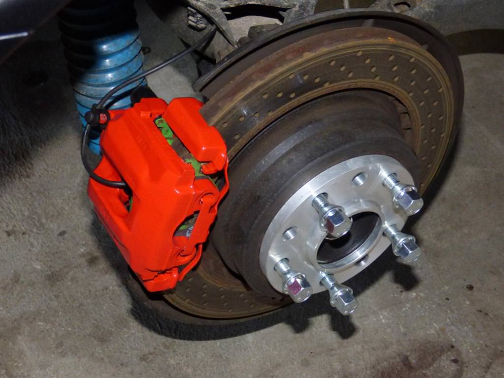

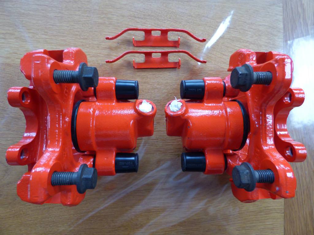

en mème temps j'en ai profité pour acheter un jeux d'étriers AR (60e) pour les remettre a neufs et remplacer ceux qui on fait leurs temps( étrier gauche qui grippe).
post-9963-0-44047400-1399707348_thumb.jp
post-9963-0-64744400-1399707804_thumb.jp

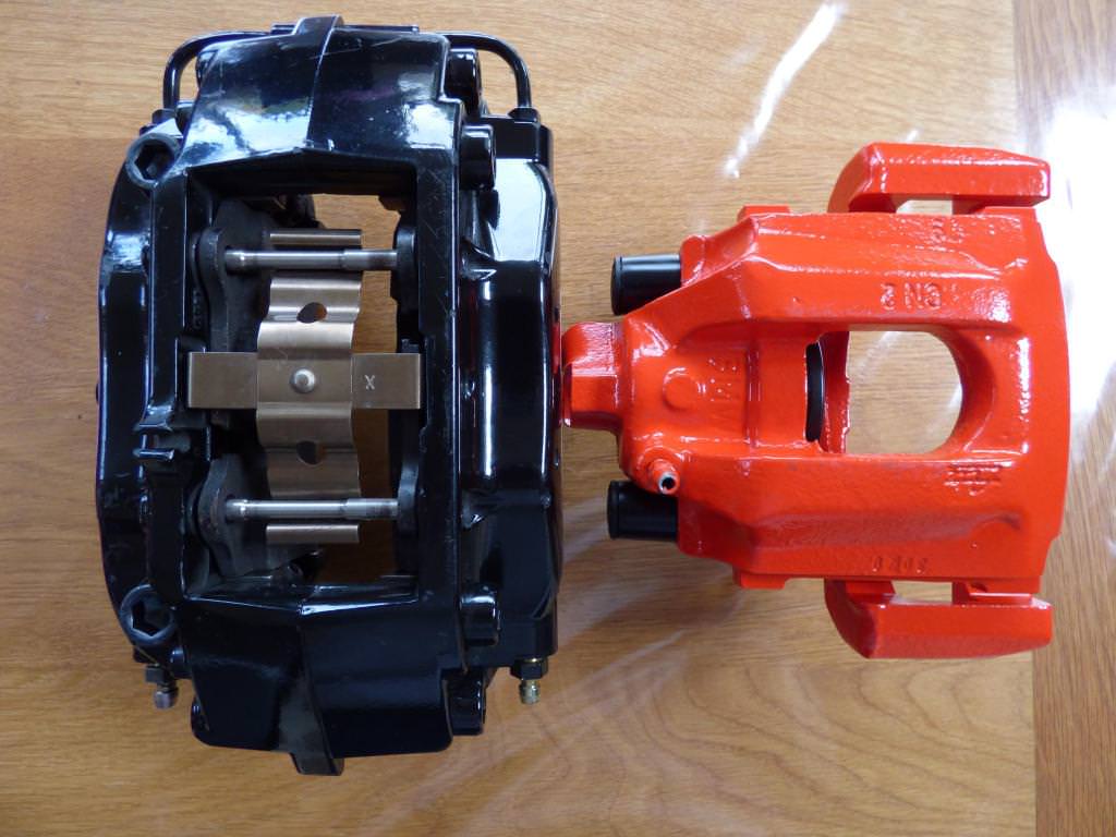

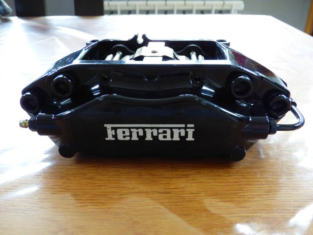

un aperçu de la différence entre les étriers AV et AR.

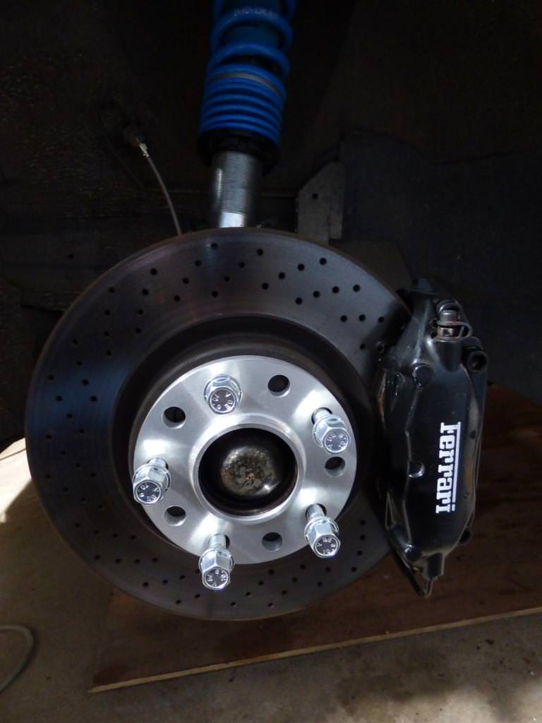

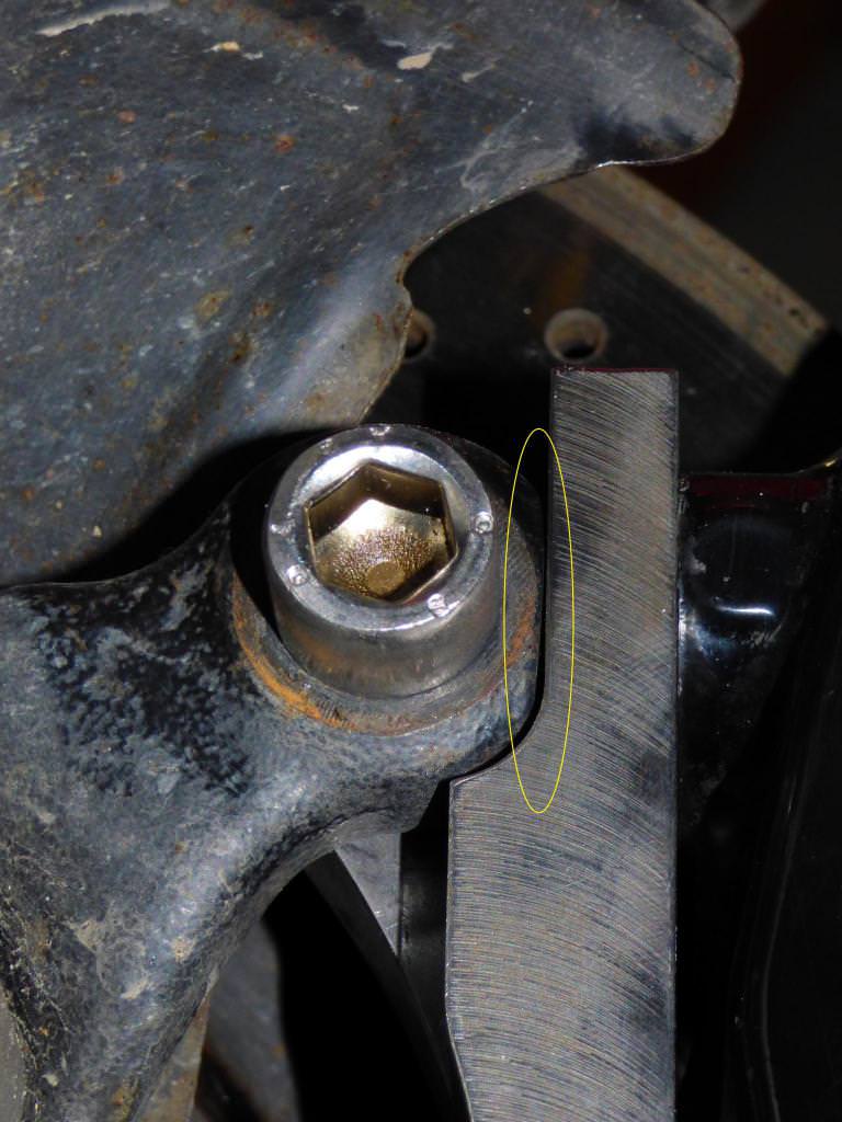

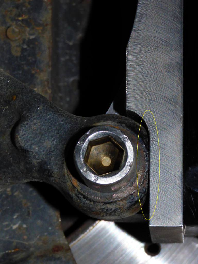

montage à blanc des étriers et modifications nécessaire au montage:
  - étape pour le montage des cales sur mesure pour disque OEM
       retailler les pattes de fixation étrier pour un montage et alignement des entraxes(-3mm)
       (adaptation prévu dans les plans d'usinage des cales,donc sans surprise)
post-9963-0-07898600-1401737267_thumb.jp
vue agrandie pate supérieur:
post-9963-0-07946600-1401737389_thumb.jp  zone à retailler
vue agrandie pate inférieur:
post-9963-0-31045500-1401737492_thumb.jp  zone à retailler

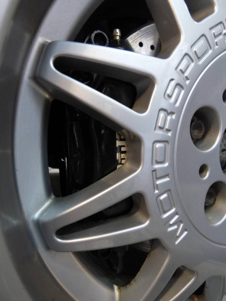

montage de l'ensemble(cale + étrier) pour controle du centrage par rapport au disque.
vue d'ensemble:
post-9963-0-61892600-1401737707_thumb.jp        post-9963-0-72909100-1401737800_thumb.jp
post-9963-0-02570800-1401738149_thumb.jp
 adaptation nécessaire pour le montage des jantes OEM. (la! s'était pas prévu,la jante touche...oups).
 il est donc nécessaire après essais et mesure d'un élargisseur de voie de 5mm minimum(pour moi sera 10mm au quatre coin!).
post-9963-0-64319100-1401738083_thumb.jp photo faite avec pose de rondelles de 5mm pour éssai.
j'attends les cales et je vous tient au jus pour les essais sur route.
Il y a du travail. Bravo. C'est efficace? Je pose la question en raison de la conservation des disques d'origine alors qu'habituellement il s'agit de disque plus gros dans les autres montages.
Et ben c'est niquel sa , bientôt prêt pour tester ce montage une fois les cales posée et la retouche effectuer. Tu sort sur circuit set année ?
merci,et oui après essai ce week end je trouve que c'est efficace et cela le sera encore plus avec les plaquettes DS 2500
freinage franc et progressif sans vibration,à voir en profondeur sur circuit.

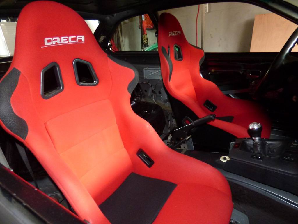

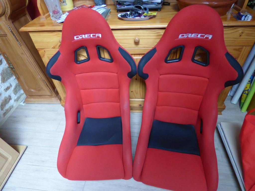

petit bonus qui vient s'ajouter :)
des SPARCO pro 2000 vtr vendu par ORECA
post-9963-0-61115900-1402945281_thumb.jp
:nickel8: :nickel8: :nickel8:  super ça avance :)
oui petit a petit j'améliore.

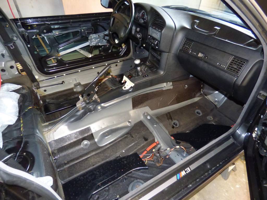

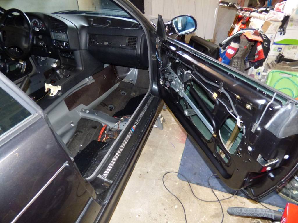

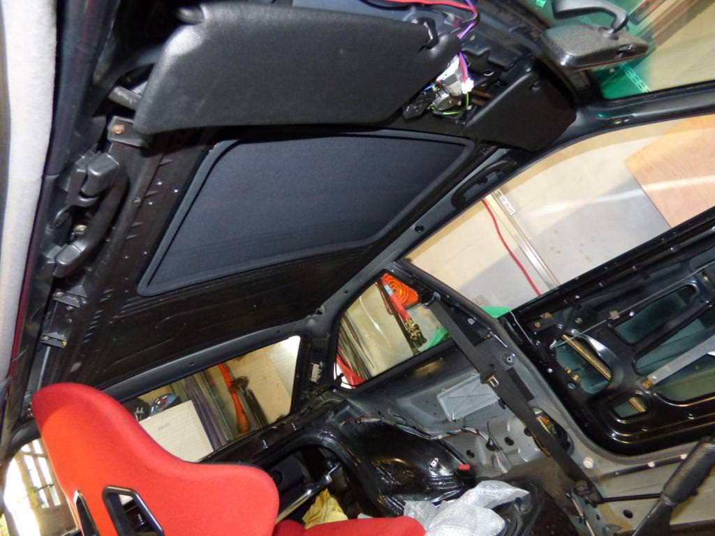

cette semaine changement du récepteur embrayage et suite du vidage de l'intérieur(siege avt,moquette,enceinte...etc) pour la mise en place des baquets.

suite de l'allégement intérieur ce week-end et changement du récepteur embrayage (fuyard) prévu pour demain.
post-9963-0-37743600-1403460459_thumb.jp    post-9963-0-66658000-1403460735_thumb.jp
post-9963-0-72853100-1403460852_thumb.jp
ça rigole pas :)

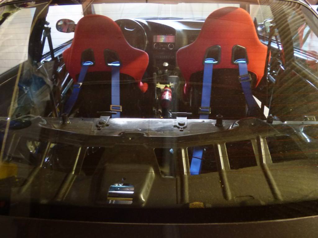

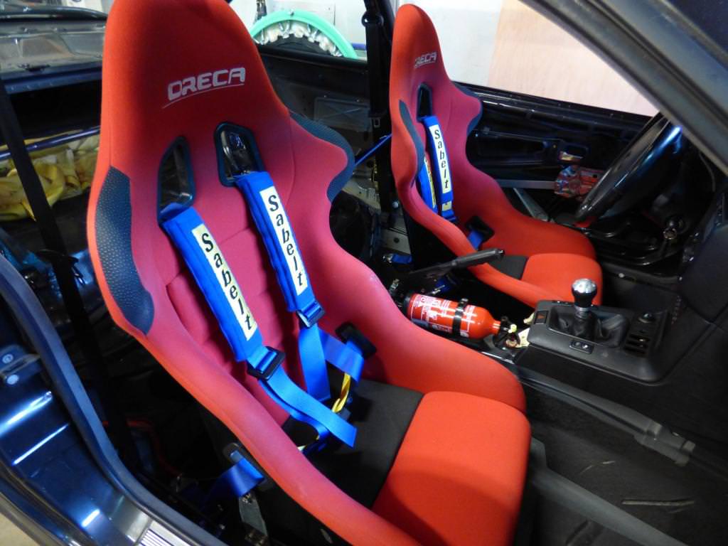

pose fini des bacquets,manque encore les harnais 4 points.
post-9963-0-66857000-1403943753_thumb.jp

suite des travaux:
pose des harnais 4 points SABELT a mousquetons
pose de l'extincteur
pose de plaquettes PAGID RS29 pour l'avant
pose de console SPARCO pour le siège pilote
