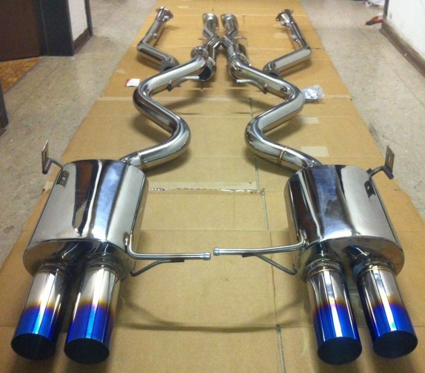

Content Oui, le bruit du V8 et bien présent...B)
seul bémol, le bruit sourd a bas régimes dans l'habitacle entre 1500 a 2200tr/min..!!! Et je parle pas du montage, les pattes de fixations son a revoir...
Pour ma part j'ai tout modifier pour les adapter correctement, sinon tu te retrouver avec un silencieux plus haut que l'autre, donc pas jolie visuellement..
Pour le bruit sourd, j'ai commander des nouveaux silent bloc de silencieux beaucoup moins rigide, je doit essayer cela avec le montage de la ligne d'échappement, qui et prévu sous peu....

le pb du bruit sourd (ou bourdonnement ou resonance) est un vrai pb sur ces //M...
Je l'avais eu aussi sur un eisenmann race. Et c'était pas un silencieux du bon coin hein.. Mais insupportable!!!!!!!!!!jusque presque 3000 tr pour ma part.
Après 1 mois, je l'ai viré. J'ai commandé un akra (ligne complète en plus), aucune résonance!

Merci pour ton retour.
Aie, à vrai dire c'est bien ça qui me fait peur sur ces échappements (la résonance) donc j'hésite, et je suis en DKG pour ma part donc ça ne doit pas être la joie.
Pour les fixations ça je ne me faisais pas d'illusions je m'en doutais, c'est un coup de poker.
J'aimerais bien connaître le résultat après le changement de tes silent blocs si possible :)

De mon coté je suis en DKG avec ma ///M...
Pour les fixations silencieux, si tu a du matos, sa va pas trop mal les modifications..
Des que je monte les nouveaux silent blocs je t'enverra un petit message pour te dire mon ressenti final..
J'attend juste ma ligne pour monter l'ensemble d'un coup..

Chaque silencieux son différent au niveau des fixations, pour ma part j'ai du remettre en ligne un silencieux, et l'autre cintrés les fixations pour avoir l'ensemble identique..
J'attend d'avoir ma ligne Macht Schnell pour refaire les fixations silencieux a ma sauce.. ( suppression, patte sur mesure ) avec montage silent blocs plus souple pour diminuer l'effet drone..
Après faut pas se laurée, au tarif des silencieux, faut pas s'attendre a avoir la qualité de grand marques connu..

J'ai cette échappement depuis 1 mois' acheté à un membre du forum (olivier54) de marque Toyosport (avec les gamelle bleuté)
Et ben j'avais un peur que cela soit trop bruyant à l'intérieur, mais (merci l'insonorisation de la m3 e92) cela reste largement supportable ( boîte manuel).
J'avais une E46 m3 avec u  supersprint race, c'était plus bruyant.
Sinon à bas régime, le bruit est bien plus présent, rauque que celui d'origine. A haut régime' tonalité très proche de l'origine mais un peux plus fort.
C'est vraiment top, c'est selon moi ce qui manquait à la voiture, un bruit bestiale digne de son allure, cela réveil le v8. Rouler fenêtre ouvert, sous les tunnel ou en ville devient grisant. Je ferai des vidéos intérieur /extérieur dès que j'aurai le temps.
Par contre le démarrage à froid devient assez violent !

J'ai la possibilité d'acquerrir pour un ami (pas en France), un echappement toyosports, type le bon coin donc, sur ebay, pour un e92.
La présentation de l'objet indique qu'il peut se monter sur un m3 à partir de 2008.
Mon ami en a un de 2007! Y'a-t-il des différences entre les 2 années? Pourquoi ne pourrait-il s'adapter sur un modèle de 2007?
(j'ai demandé au vendeur, mais à part me dire "à partir de 2008" il ne me dit rien de plus!)
Merci beaucoup à vous :)
J'ai un toyosport sur une 2007, aucun problème.
Merci beaucoup pour ta reponse!
Je confirme, les 2007 ont les mêmes lignes que 2008 donc tu peux y aller :nickel8:
