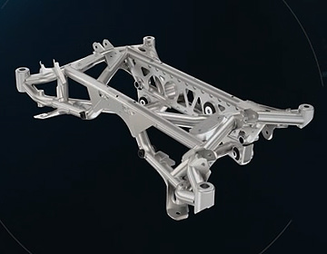

La question de savoir si la masse de poids réduit est «seulement» impliqués dans l'accélération , ou si elle est aussi une masse non suspendue et / ou en rotation.
De ce point de vue , la solution optimale serait de réduire le poids de la fois le disque de frein et la roue , car les deux sont accélérés , non suspendu et masses en rotation .
Ce qui rend la réduction d'une masse non suspendue si intéressant du point de vue de la dynamique du véhicule ?
Par exemple , si vous conduisez sur une bosse , les fluctuations de charge de roue dynamiques se produisent , qui ont un impact négatif sur la motricité de la voiture . Petites masses non suspendues tels que les freins , des moyeux de flasque d'entraînement , ou les jantes , etc sont une base importante de la suspension / amortissement peut garantir les plus faibles fluctuations de charge de roue possibles .
Pourquoi est-ce que ces fluctuations de charge de roue ont un impact négatif sur la traction ?
Quand une roue tombe dans une irrégularité de la route , la charge de la roue tombe . A ce moment , la roue est seulement capable de transférer une petite quantité de forces longitudinales et / ou transversales à travers la zone de contact au format carte postale - qui peut entraîner une perte de traction s'il vous arrive d' aller dans la gamme de limitation du véhicule de l' dynamique longitudinale ou latérale . Plus les fluctuations de la charge de la roue , le plus calme de la voiture , plus il est facile à contrôler , et plus vite il peut aller . Pour y parvenir, il est nécessaire de réduire les masses non suspendues et d'amortissement doit être de dimensions optimales .

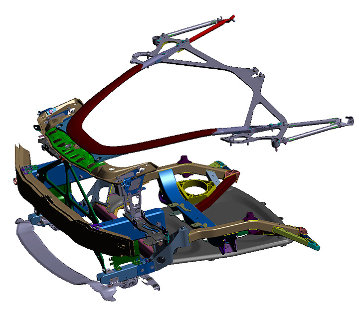

Oui, il fait - la sélection du bon matériel . Selon les conditions , il peut y avoir de bonnes raisons pour sélectionner soit CFRP , l'aluminium , le magnésium , le titane ou l'acier.
Utilisation de fibres de carbone synthétiques renforcées à la jambe de force de précision , par exemple en fibre de carbone présente plusieurs avantages. À propos de 1.5.kg , cette composante très cher pèse seulement une fraction de ce qu'il si elle était faite d'acier . Non seulement cela, il est extrêmement compact et s'intègre bien dans le compartiment moteur . Une entretoise d' aluminium avec la même rigidité aurait comme grande section transversale que ce serait entrer en contact avec le capot.
La nouvelle BMW M3 et M4 BMW ont subi un certain nombre de mesures pour augmenter la rigidité du corps d'une manière qui caractérise la précision de conduite et des véhicules de la dynamique d'un véhicule M .
Faites-vous allusion au facteur de rigidité en torsion souvent mentionné ?
La rigidité en torsion a été augmentée d'environ 20 % par rapport à la génération précédente , et il est évidemment aussi un facteur pertinent . Cependant , du point de vue du contrôle précis des roues , ce n'est pas le facteur décisif , étant donné que les compression et rebond mouvements opposés des roues sur les essieux avant et arrière sont également une forme de torsion , et qui dépasse de loin le niveau de torsion dans le corps.
Toutefois , la rigidité en torsion ne fait plus facile de régler le châssis - quelque chose qui est d'une importance particulière dans le sport automobile , car il est nécessaire de procéder à des réglages pour chaque course . Un autre aspect est qu'il augmente la solidité du corps , pour empêcher craquements et autres bruits dans l'habitacle de la voiture.
Toutefois, un facteur qui peut être un avantage pour la dynamique du véhicule et la précision est la rigidité latérale . Cela signifie que vu de dessus, le véhicule doit être soumis à un minimum de déformation latérale temporaire " banane -like ».
Pourquoi est-ce particulièrement indésirable ?
Parce que les roues effectuent alors des mouvements de direction non désirées et la voiture ne bouge plus proprement dans la direction voulue .

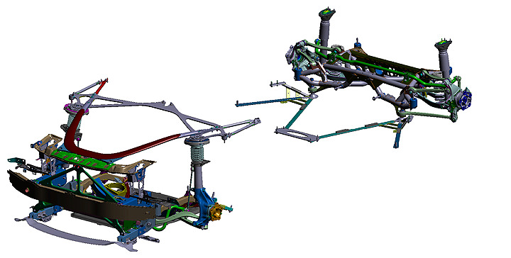

Les grandes roues , M typiques avec leur potentiel d'adhérence élevée doivent être contrôlés précisément sur ​​la route . Cela nécessite une cinématique proprement conçus avec une définition orientée sport , plus elastokinematics qui offrent autant de rigidité latérale que possible .
Au total , nous avons pu augmenter la rigidité latérale de la BMW M3 et le corps de BMW M4 d'environ 30 % par rapport au niveau élevé du modèle précédent .
