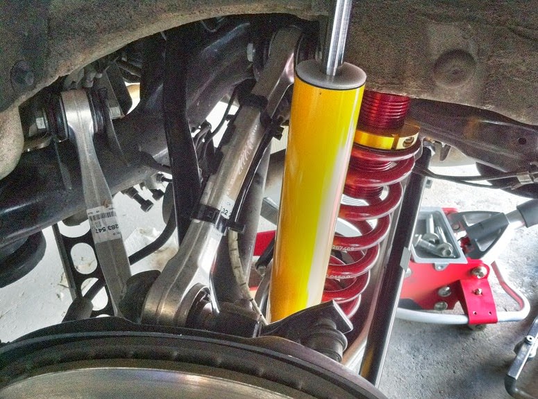

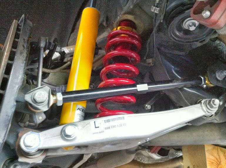

Même s'il s'appelle toe arm regarde le schéma posté plus haut c'est sur qu'il influe fortement sur le carro
C'est pas très clair sur le schéma, mais il se fixe dans le plan horizontal qui passe par le centre du porte moyeu, donc aucune influence sur le carrossage.
2 photos pour illustrer:

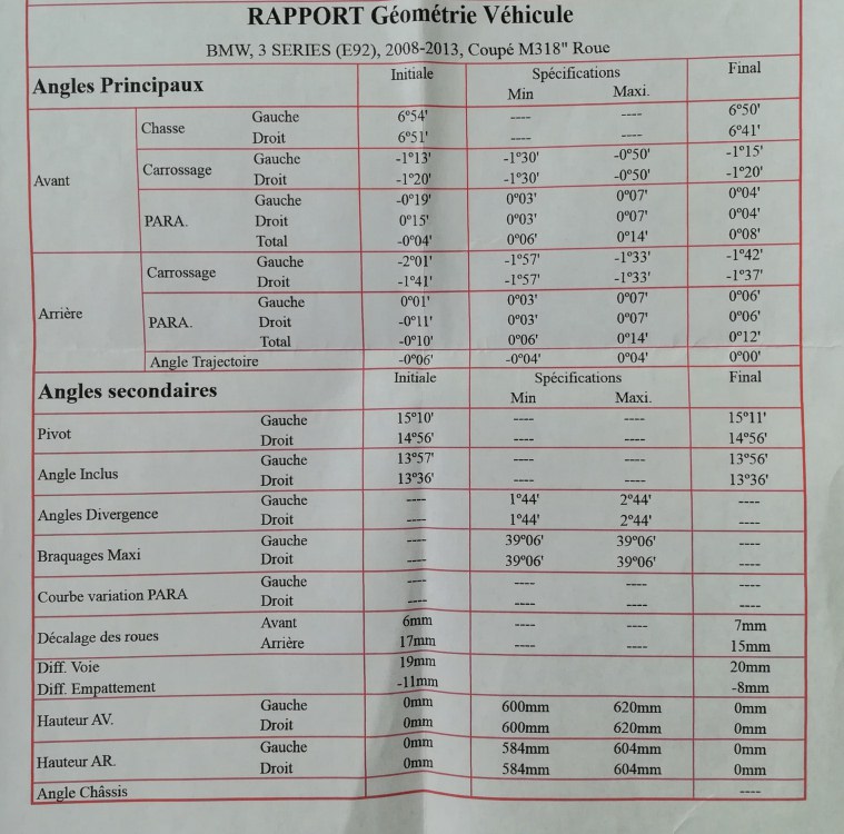

Bonjour,
Je fais quelques sorties piste et 10000 km par an. Je me tâte à faire à re-régler ma géométrie qui me permettrait d'améliorer son comportement sur piste sachant que ma voiture est full stock.
Quels sont les valeurs maxi de carrossage atteignables sans changer coupelles et bras ?
 À la vue de mon réglage actuel, est-ce ce que cela vaut le coup de refaire une géométrie, que pensez-vous de cette géo ?
Autre question, ils ont effectué un réglage de trains avec mon pack hiver 18 pouces (ET & largeurs identiques pour les 4 jantes préconisations BMW) dont les ET & largeurs sont différents de ceux du pack 18 et 19 classique. Est ce que cela a une incidence ?
Au plaisir de vous lire !  ?

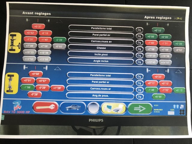

Je partage ici ma dernière géométrie.
Ce que je reproche à la voiture c'est un manque de motricité en 3 eme à 70kmh en haut de la parabole à dijon par exemple.
Pneus  YOKOHAMA AD08R, pression à chaud 2,4/5b.
Piste humide et séchante mais le problème était toujours la lorsque la piste séchait.
Est ce que cela pourrait venir de la géométrie?

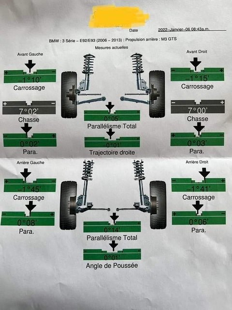

@tintamaron a eu l'occasion de discuter, qui a la même config' et où on a partagé
sa fiche de géo
A titre d'info également on m'a fourni cette fiche également, qui est la géo GTS
J'ai déjà le retour d'expérience de @tintamarmerci à lui :)
Si jamais d'autres personnes ont des config' similaires je suis preneur également.
D'avance merci !!
