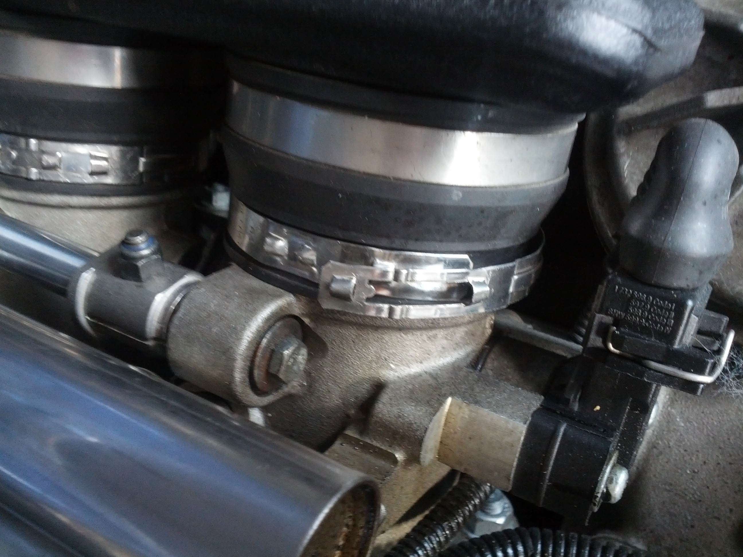

Alors pour ôter le collier, faut pincer ces 2 encoches là (dès que ça lâche, on entend un petit "schtoïng", pas la peine d'insister, c'est bon, le collier ne serre plus) :

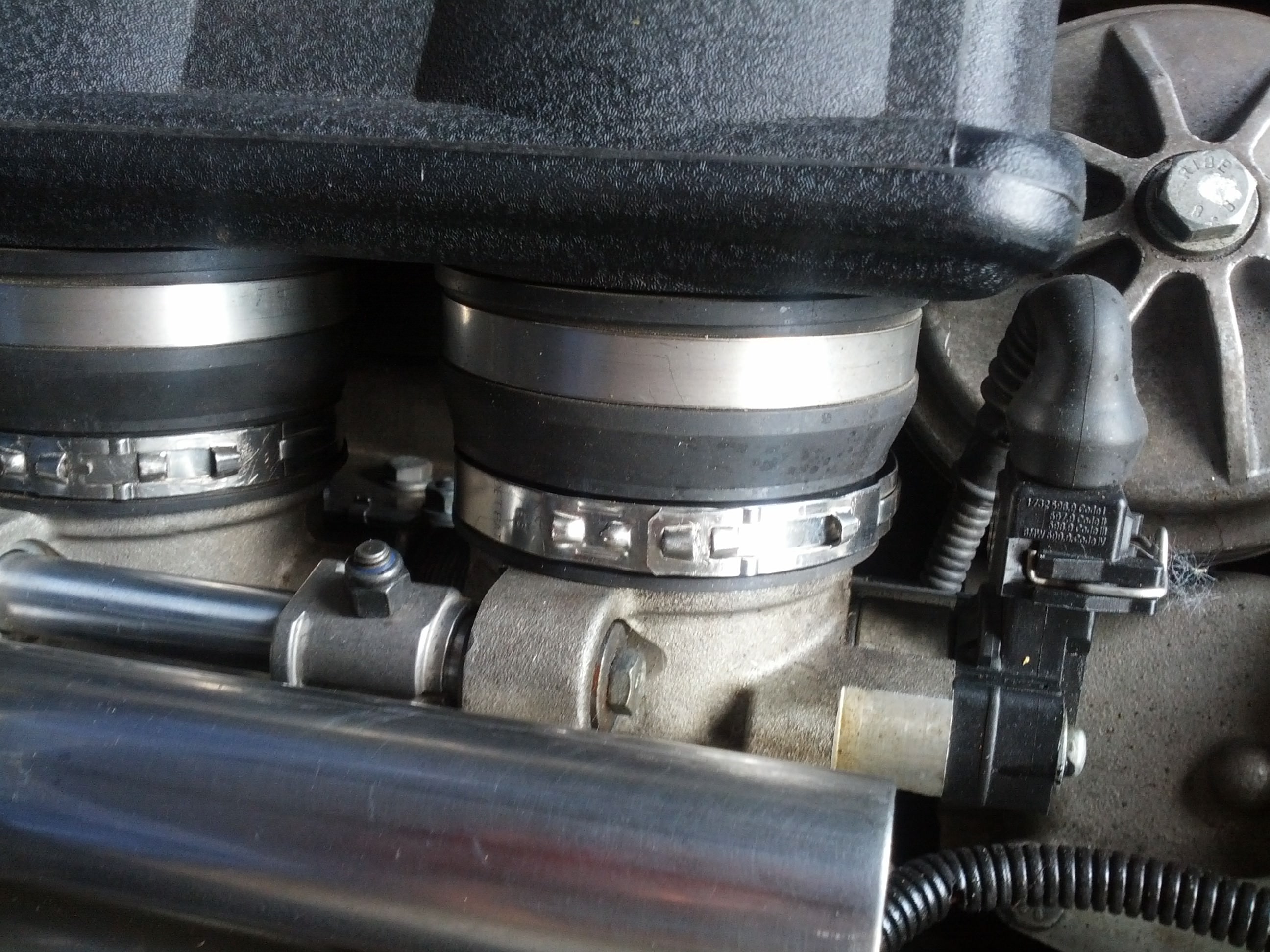

Et hop, c'est dé-clipsé :

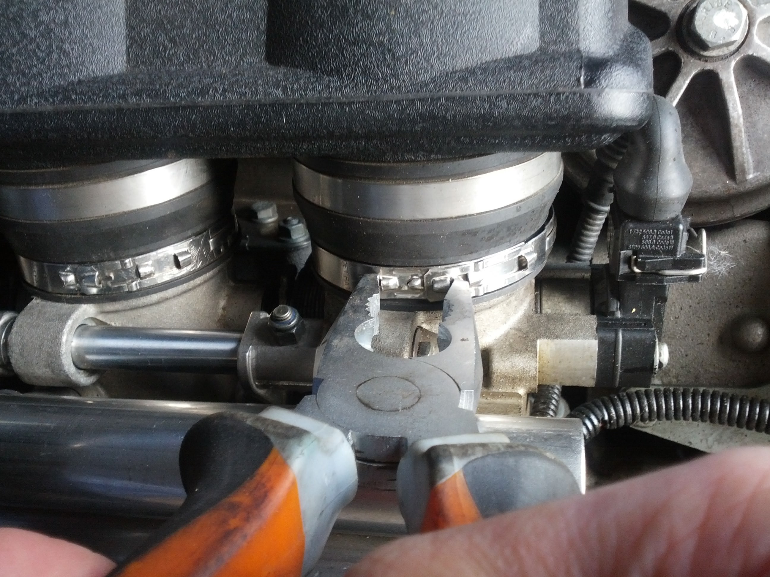

Et pour le remettre, faut aligner de cette façon : (le collier tient bien de cette façon, y'a une languette de retenue qui le maintient dans cette configuration) :

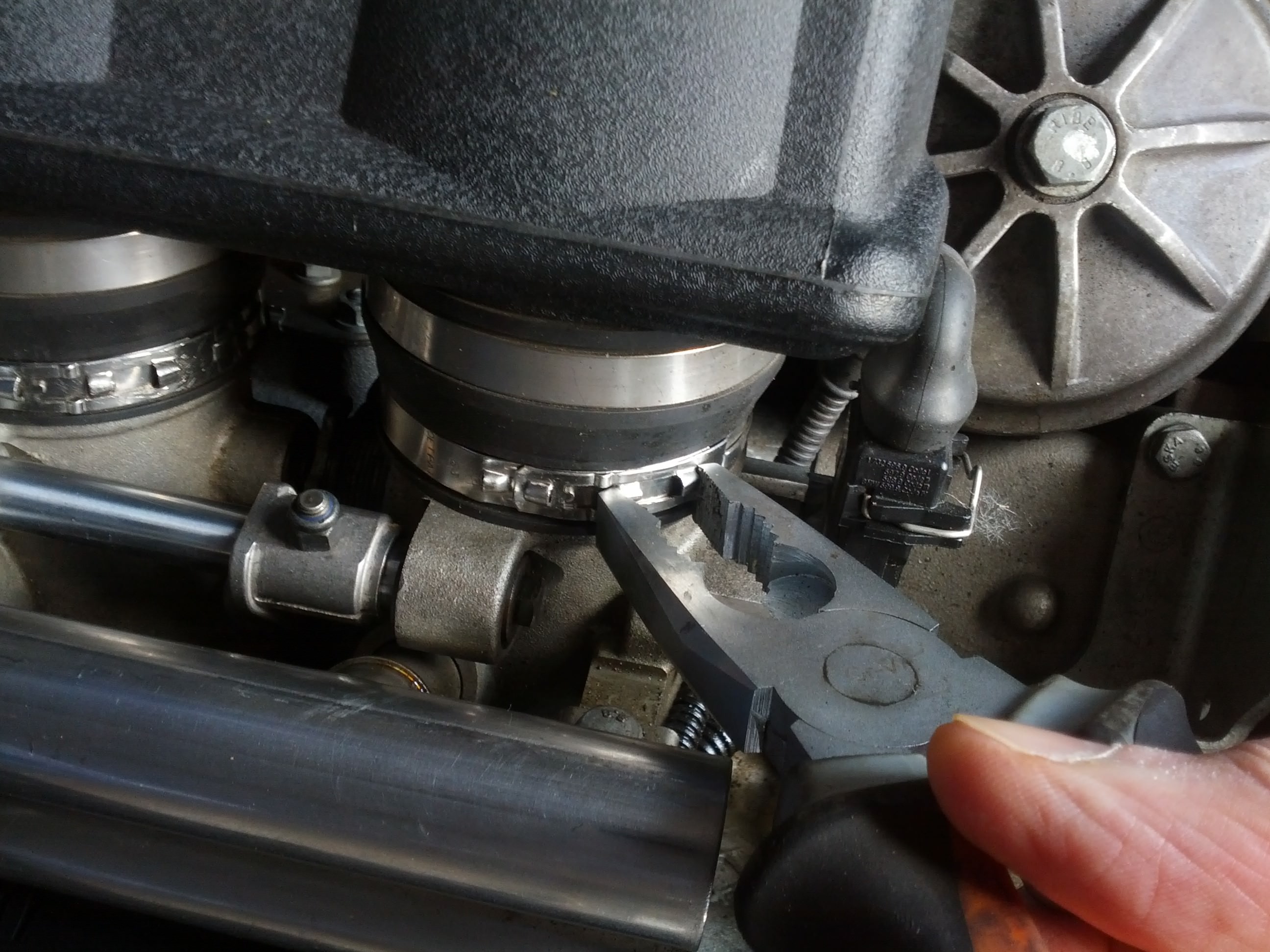

Et faut pincer ces 2 autres encoches (pareil que tout à l'heure, faut forcer jusqu'à ce qu'on sente que ça a pris, et on le sent tout de suite, pas possible de se tromper) :
