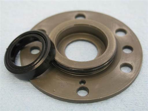

Je pense aussi que tu as raison, tu peux commencer par vérifier ceux du régulateur de pression, mais en général, c'est le spy du piston AAC admission ou l'Oring de la flasque qui étaient fautif sur les quelques vanos que j'ai fait.

la chute de pression vient des joints ils ont pas du changer tous les joints souvent ca viens des joints spy
