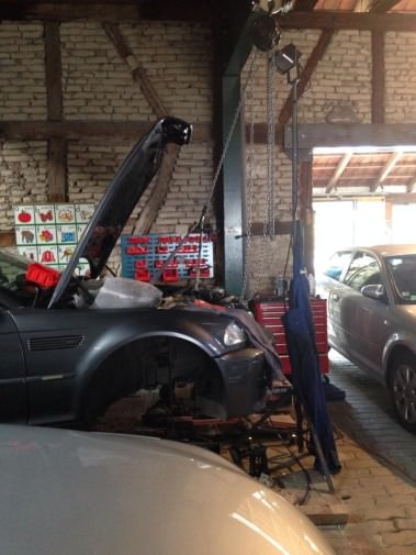

Toutes les rapports de boites fonctionnent correctement sauf la 5 ème vitesse qui craque pendant 5 secondes avant de rentrés..... du coup il va me demonter la boite et verifier déjà les conneries comme ressort ou autres et sinon j'ai trouver une boite pas si chère.....

Alors aprés demontage de la boite, le verdict est tombé: volant moteur et embrayage rincé (80 000km)

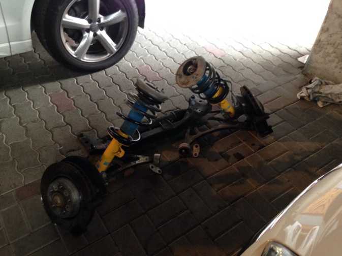

Donc en commande embrayage + vm , ammortisseur B6 bilstein + ressort h&r
Changement du joint du nez de pont arriere et demontage du carter moteur pour refaire l'étanchéité.

Pour les ressort j'ai pris les H&R qui a priori sont mieux approprié avec des ammorto b6... donc j'ai pris l'ensemble
Le tout est démonté, ils manquent quelques vis et a priori ça a déjà été démonté / remonté a l'arrache....
Mais bon, après quelques joints commandé, vis oem.... tout va être remonté proprement !!
Pour le moment le carter moteur a été démonté et le joint va être commandé cette semaine, ainsi que le joint de vilebrequin et 2 -3 bricoles.
Une fois le tout arrivé plus qu'à remonter et espérer que le soucis de boite est règlé!!
