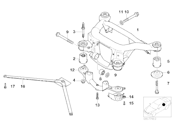

Après avoir énormément gratter sur ce site riches en info, je me suis mis en tête de changer mes silent bloc de pont, car ma voiture approche des 217 000 km et ca ne pourra pas lui faire de mal :-D
D'autant plus que quand je relâche trop vite la pédale d'embrayage, un léger "clunk" se fait entendre à l'arrière.
Du coup je vais me lancer pour les changer, et j'ai vu qu'il fallait démonter tout le pont arrière pour les enlever, mais d'après cette photo on voit bien que le pont est pas tombé juste desserer
Pensez-vous qu'avec le bon outil je peux changer les 4 sans tomber le pont?
Celui que je veux surtout changer c'est celui du nez de pont, le n&dégouté;8 sur cette photo, serait-il possible de le changer juste en inclinant un peu le pont?
Merci par avance pour vos réponses.

Salut, je n'ai pas la réponse à ta question mais en revanche, ce ne sont pas les SB de pont, mais du berceau arrière ! :)

C'est moi qui est posté cette photo ;)
J'ai fait et je ne referai pas. Il vaut mieux tomber le berceau, c'est plus rapide et moins chiant.
Néanmoins si tu veux le faire, c'est possible.
Dans ce cas prends de ka tige fileté de classe 10.9 minimum sinon c'est la galère.
