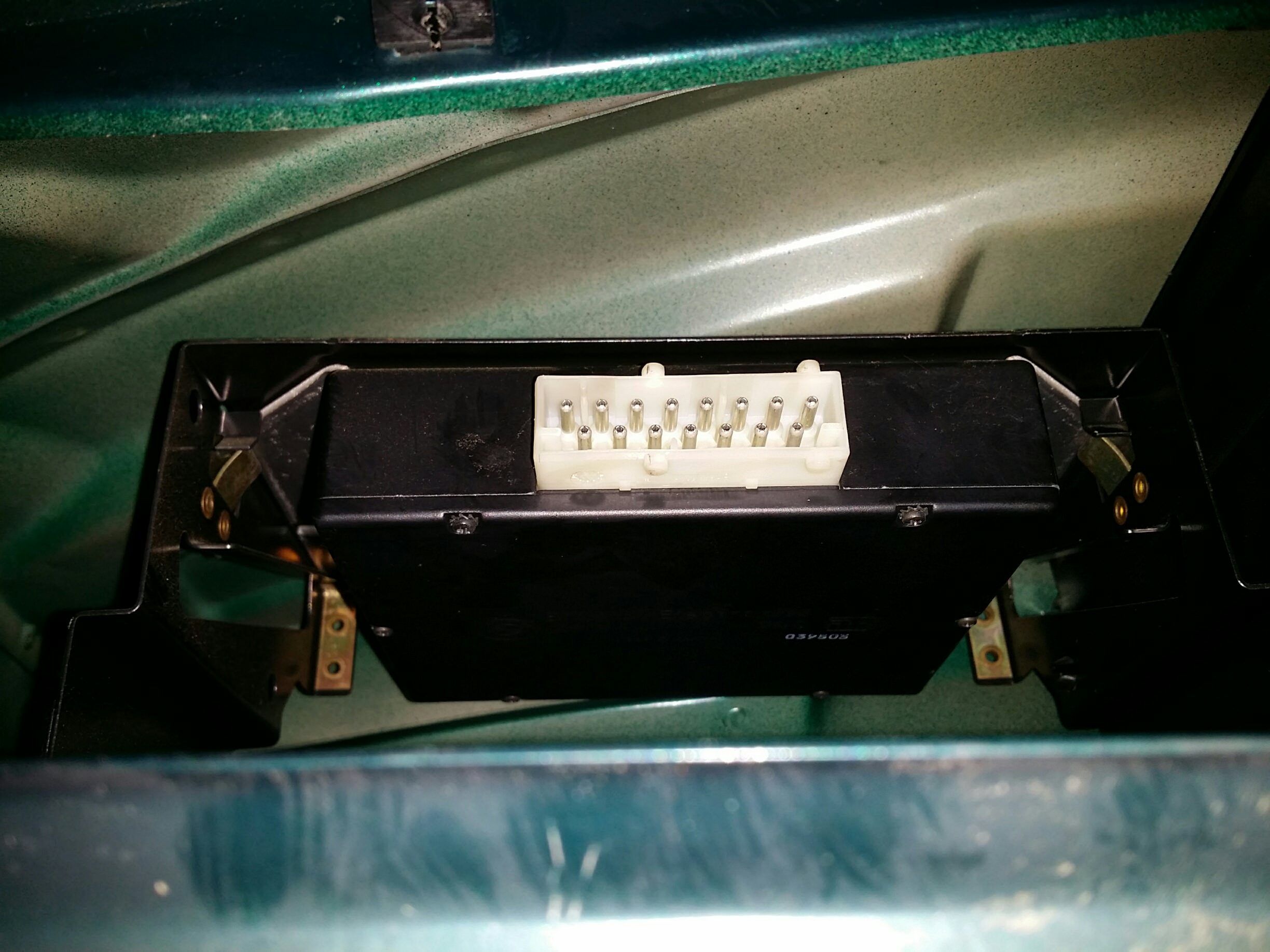

Bonjour,
Je ne vois aucune visse sur le support qui maintient le boitier vanos,
Une idée du comment on enlève ce boitier?
Merci d'avance
Quand BMW m'a changer mon boitier, ils ont aussi changer la plaque support en alu. elle comporte 2 encoches carrées de 5/6 mm sur les cotés. Il y a quelquechose en face qui la tient ? elle se place en diagonale ? (supposition je ne l'ai pas vu en place)
oui c'est ça :)

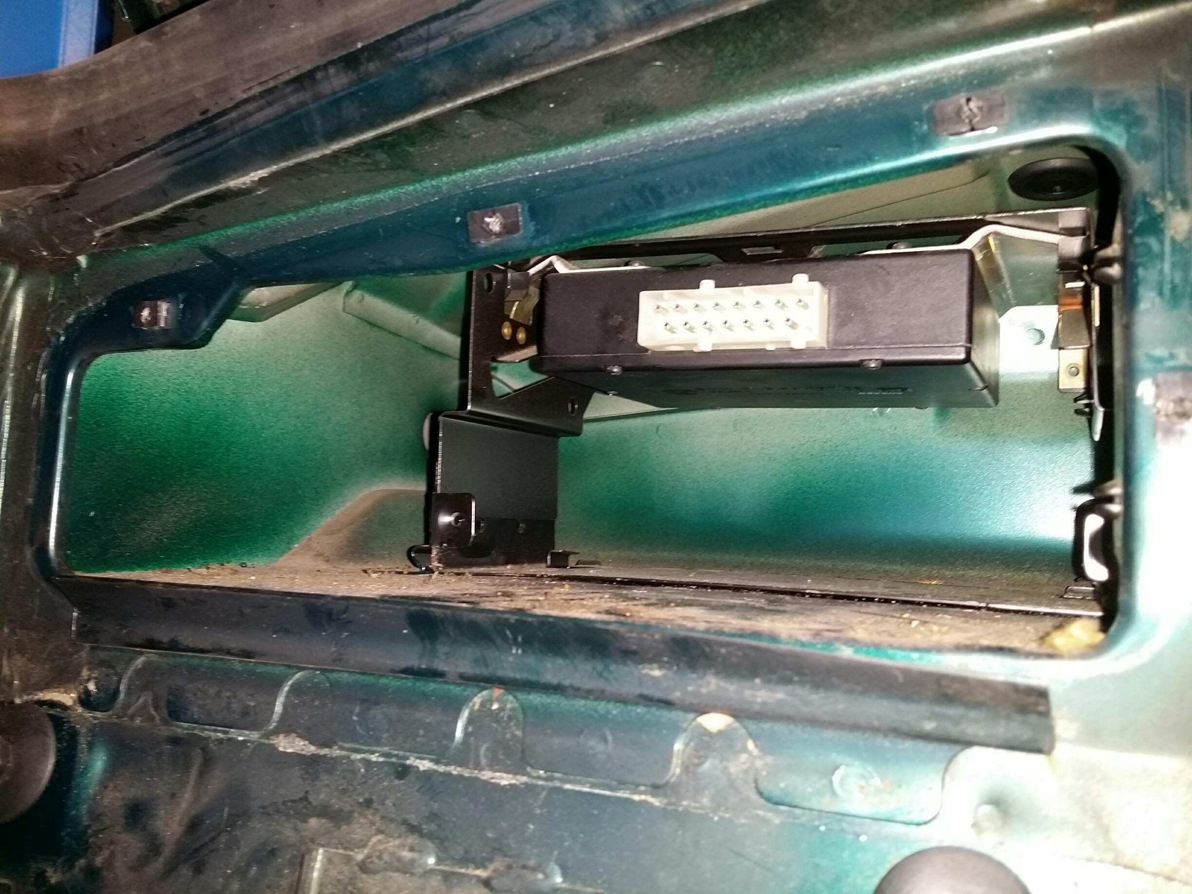

Photo du boitier en sont emplacement d'origine.
tu pousses en ar et tu bascules vers le bas l'avant du boitier
