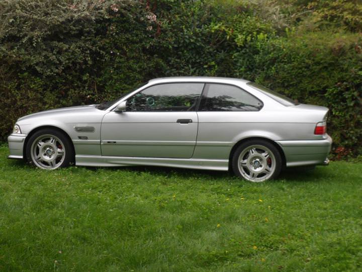

je vais commencer le sujet quand même. Les autres photos viendront après quand j arriverai à les mettre
Je l'ai achetée  il y maintenant 3ans pour 6200€ à Agen
elle totalise 190000KMS je roule environ 3000KMS et je decide de l'arrêter pour la restaurer en configuration d'origine car elle ne me plaisait pas
(baguette peinte je n'aime pas du tout les grilles type E46 c est horrible sur la E36)
je decide donc une restauration et un changement de couleur par la même occasion)

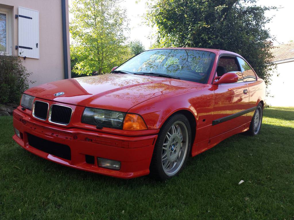

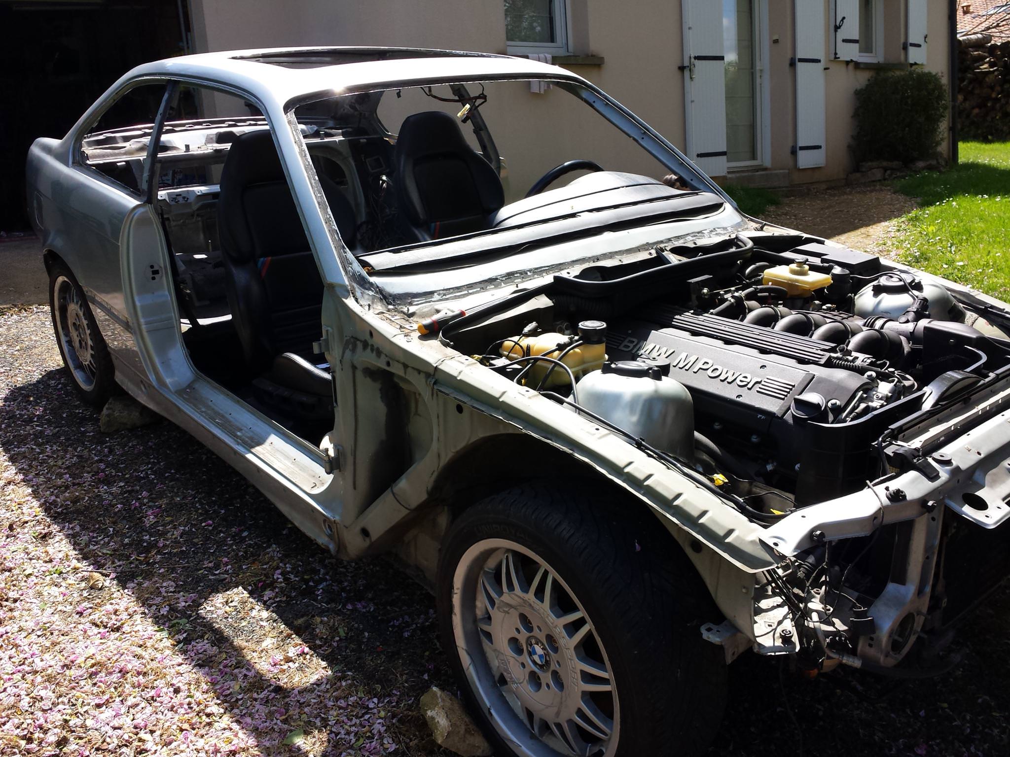

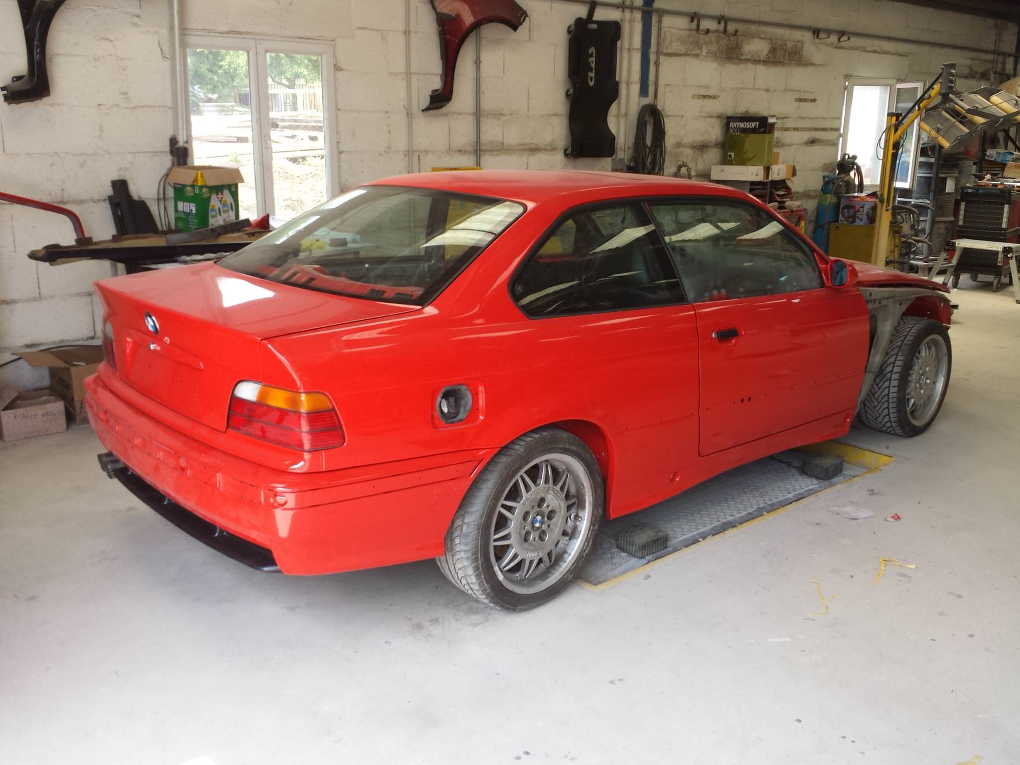

post-10223-0-10795400-1402139095_thumb.j
post-10223-0-31162600-1402139160_thumb.j

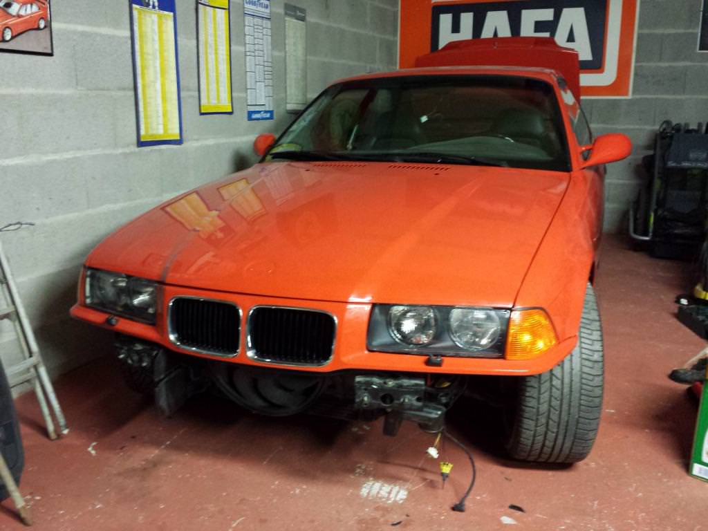

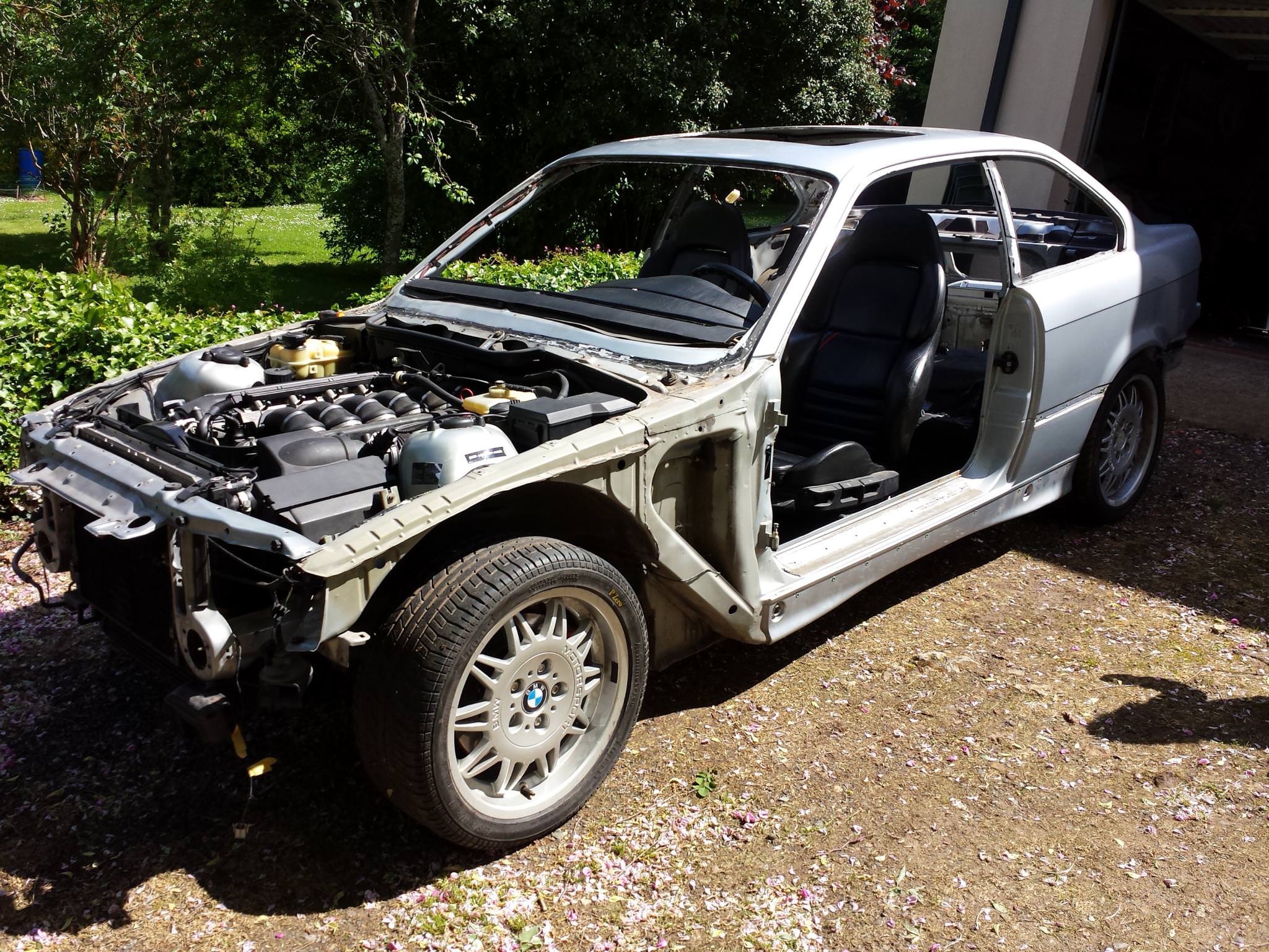

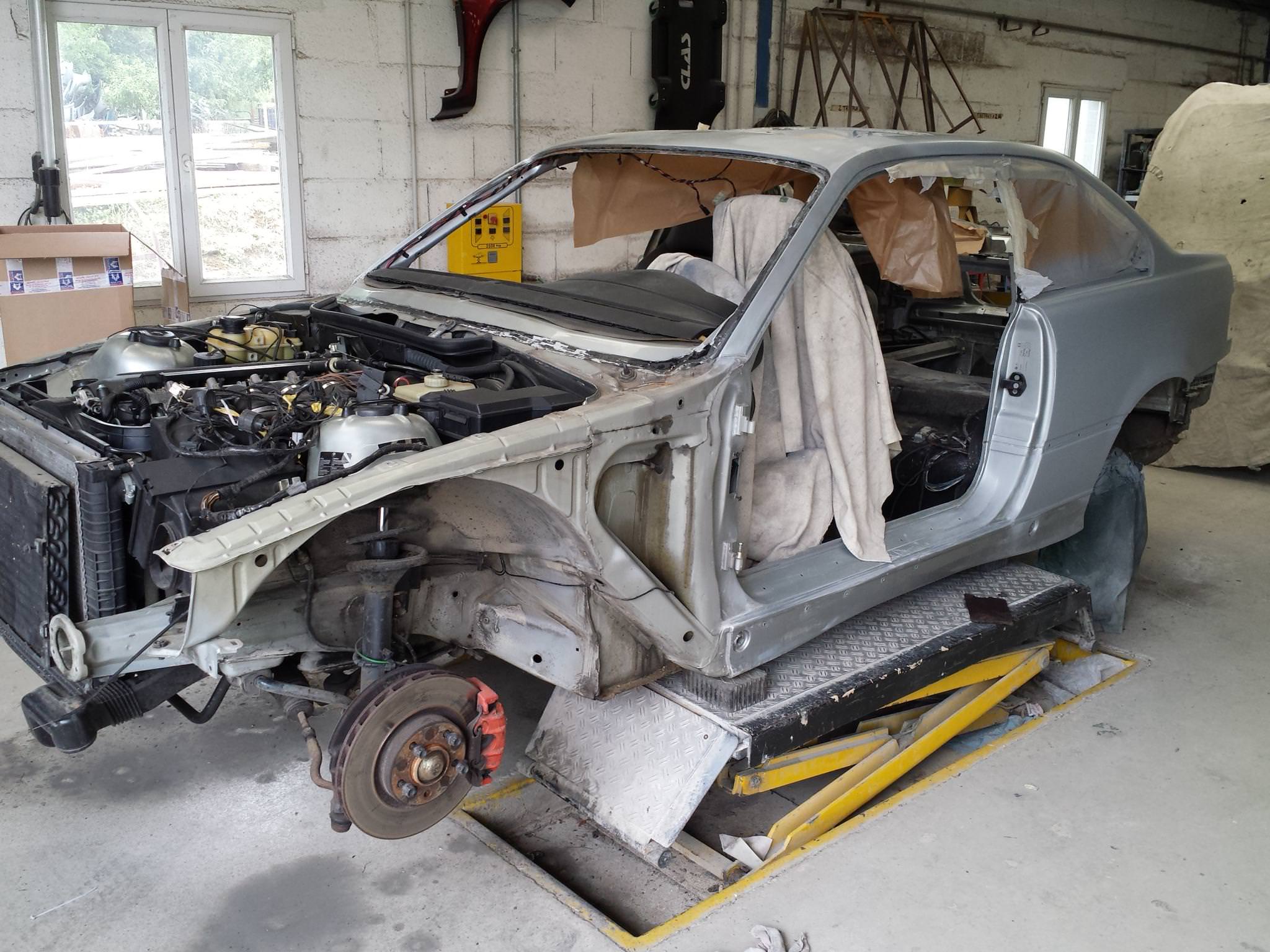

Apres de longues heures de démontage la voila prete a partir en carrosserie.

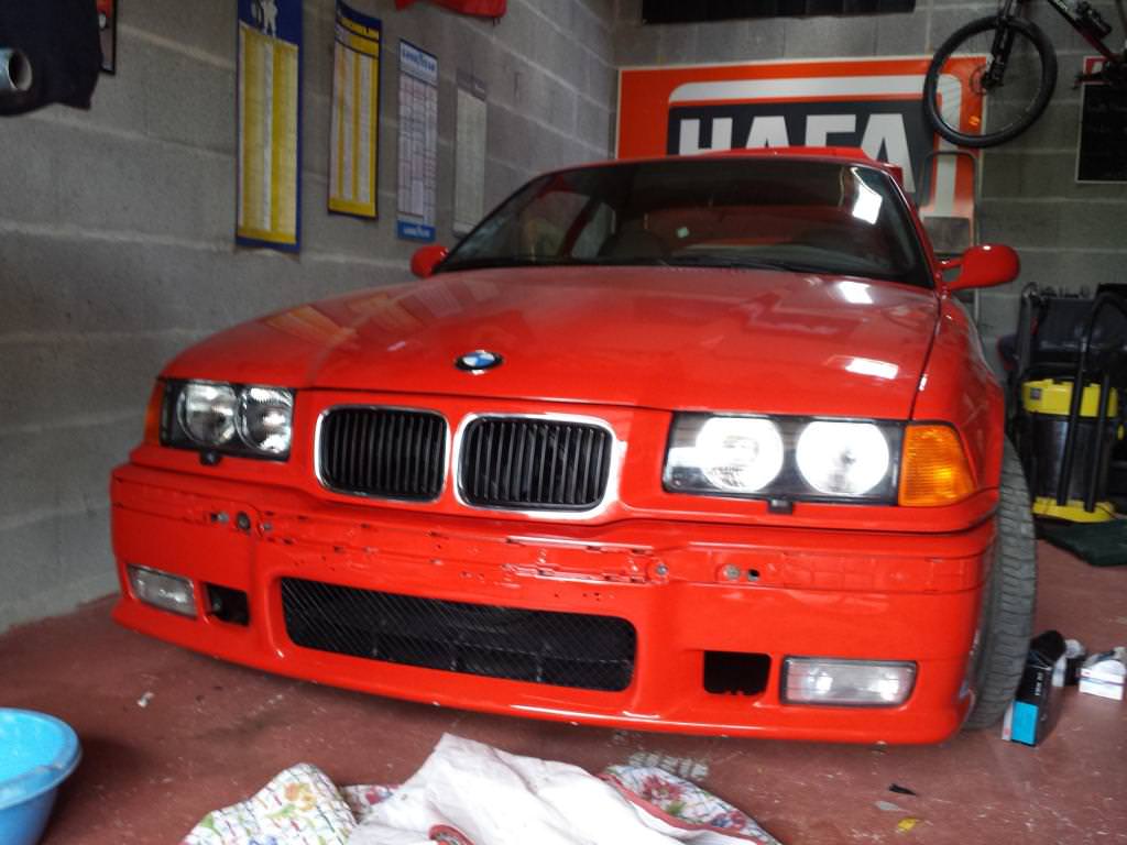

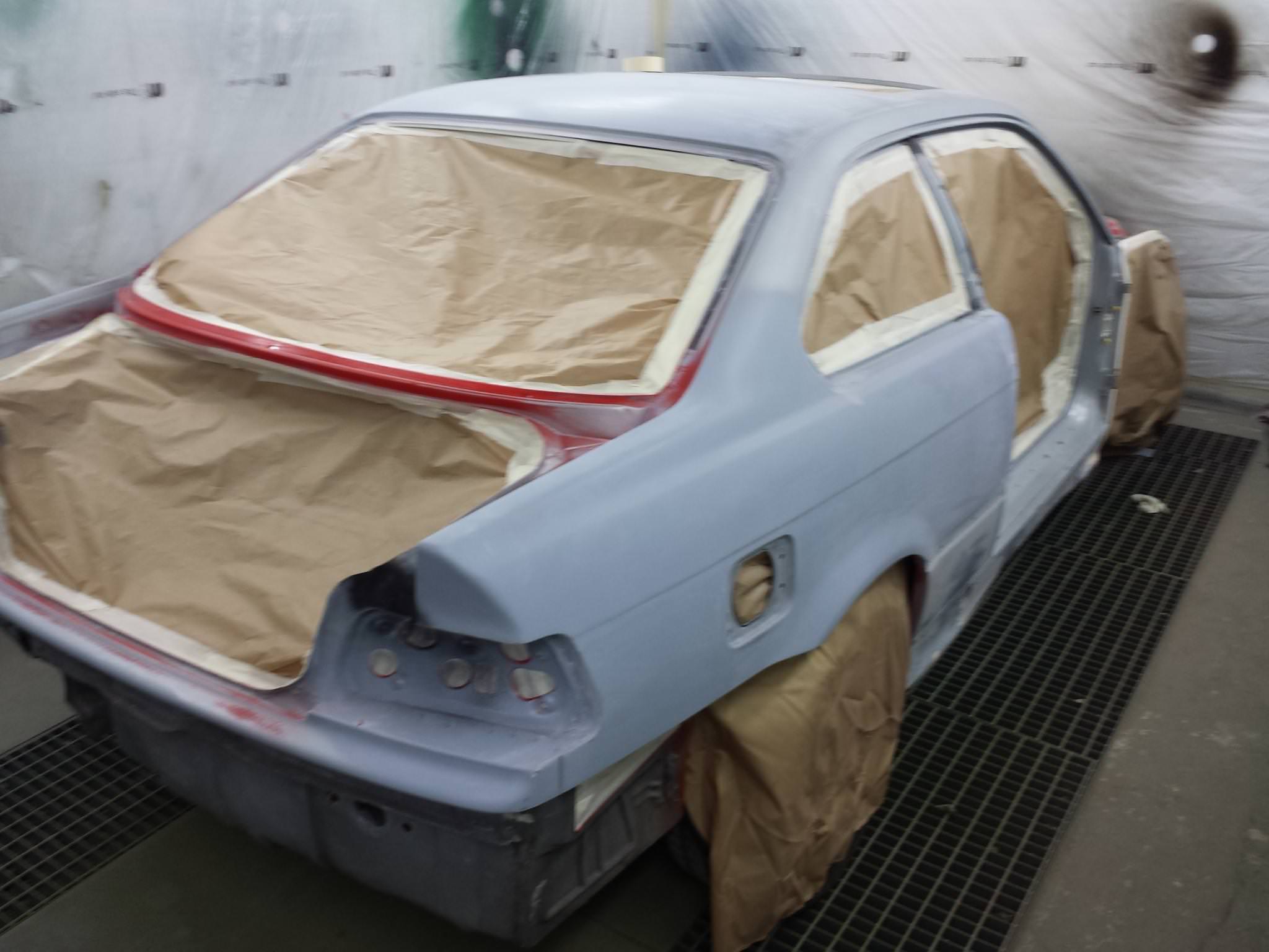

post-10223-0-05916000-1402139440_thumb.j
Apres réparation de chaque élément, surpression des grilles type E46 et de l antenne sur le toit
Chaque elememt a recu une attention particulière pour sa restauration, ils ont ainsi ete tous mis en appret ainsi que la caisse.

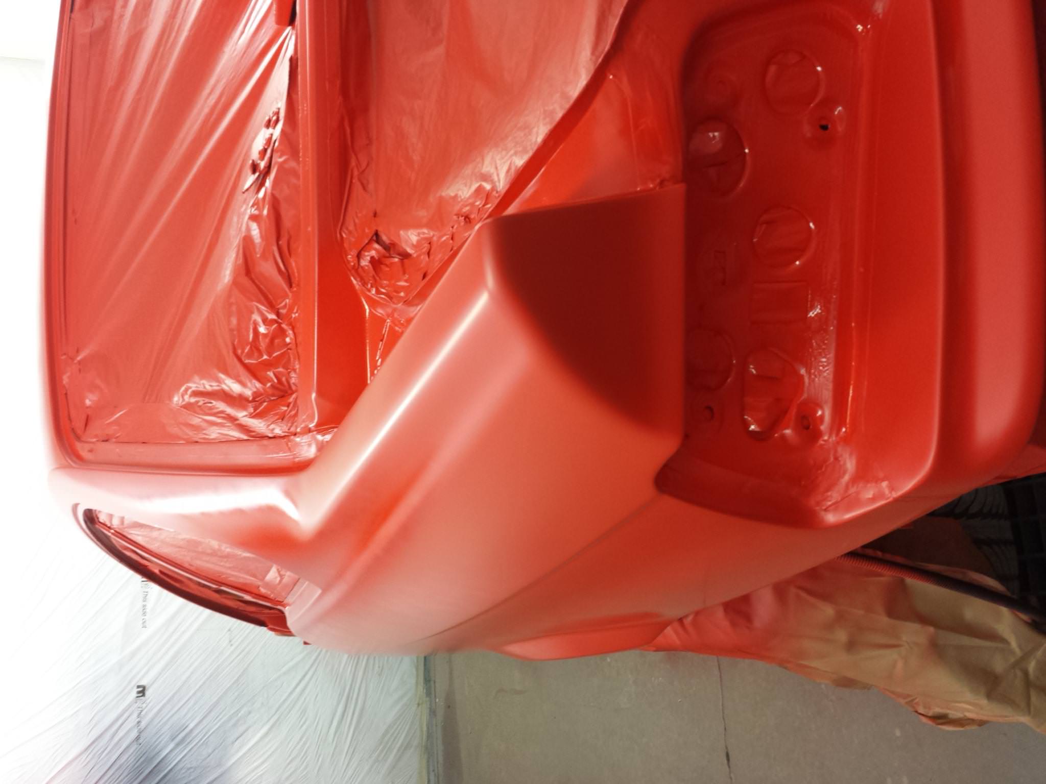

post-10223-0-57274600-1402140385_thumb.j
post-10223-0-38793100-1402140434_thumb.j

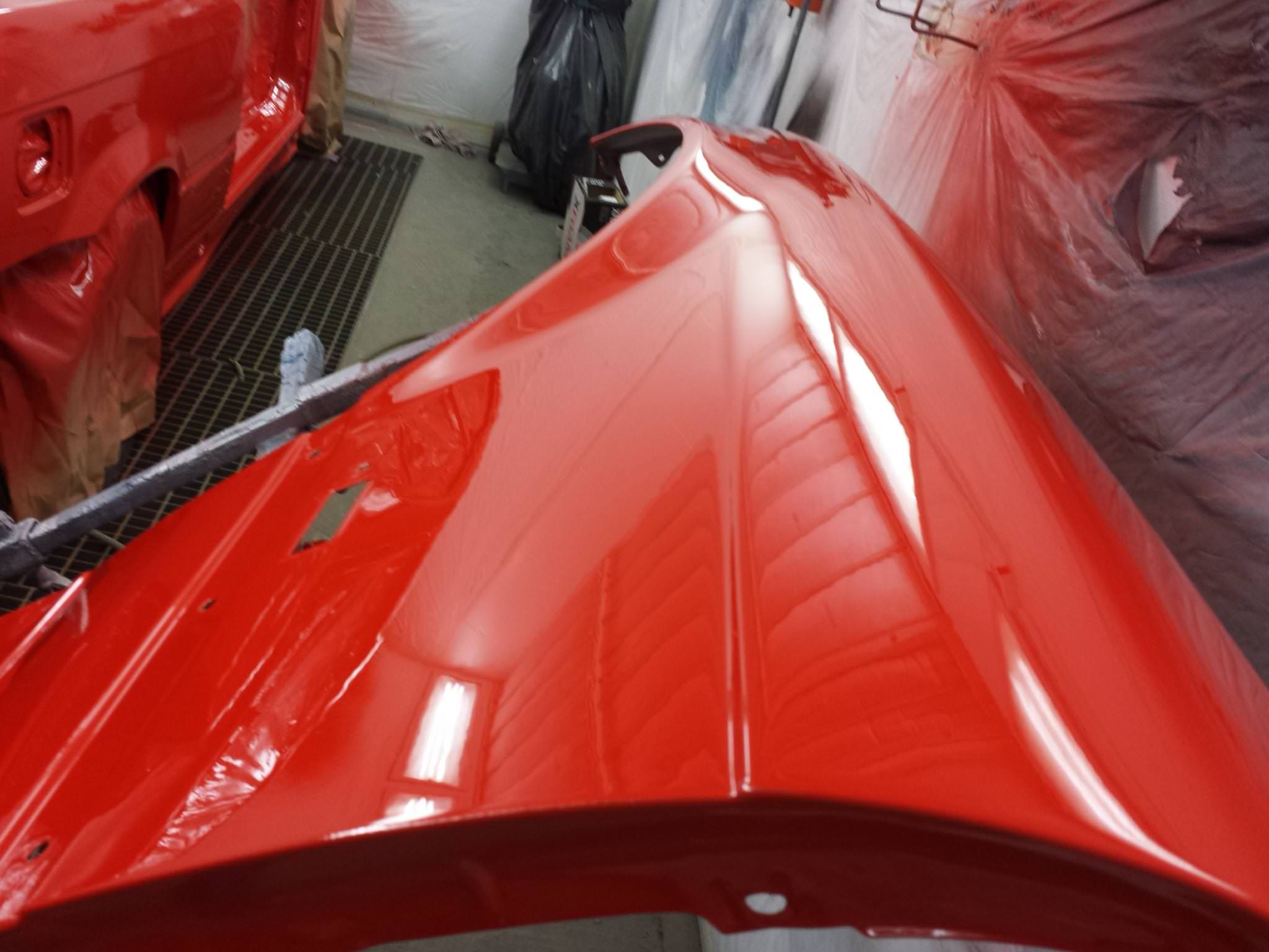

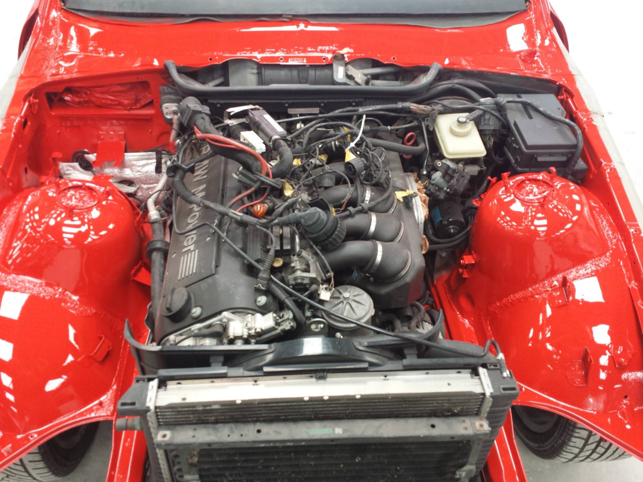

Troisième etape mise en peinture,j'ai choisi la couleur bmw 274 mugello rot
Ce qui rend l aspect mate c la peinture dite base a l'eau qui est obligatoirement reverni par la suite

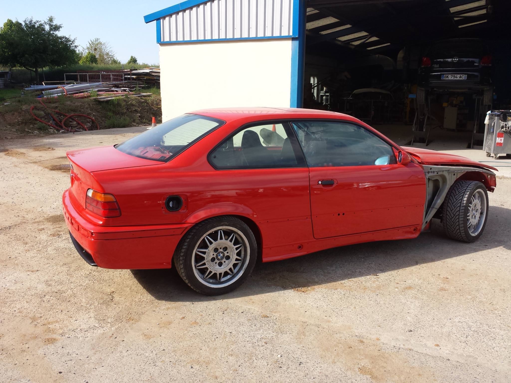

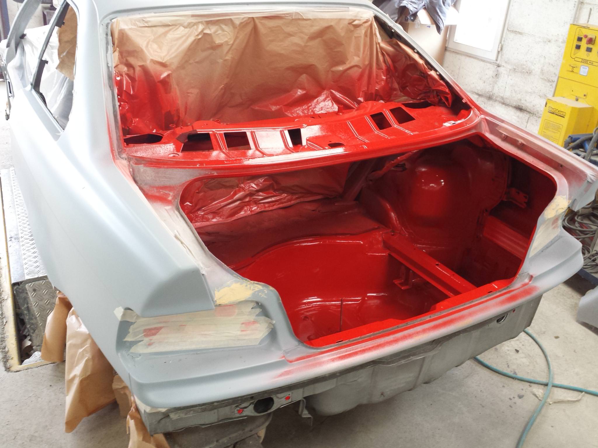

post-10223-0-73944700-1402140831_thumb.j
post-10223-0-92248700-1402140878_thumb.j

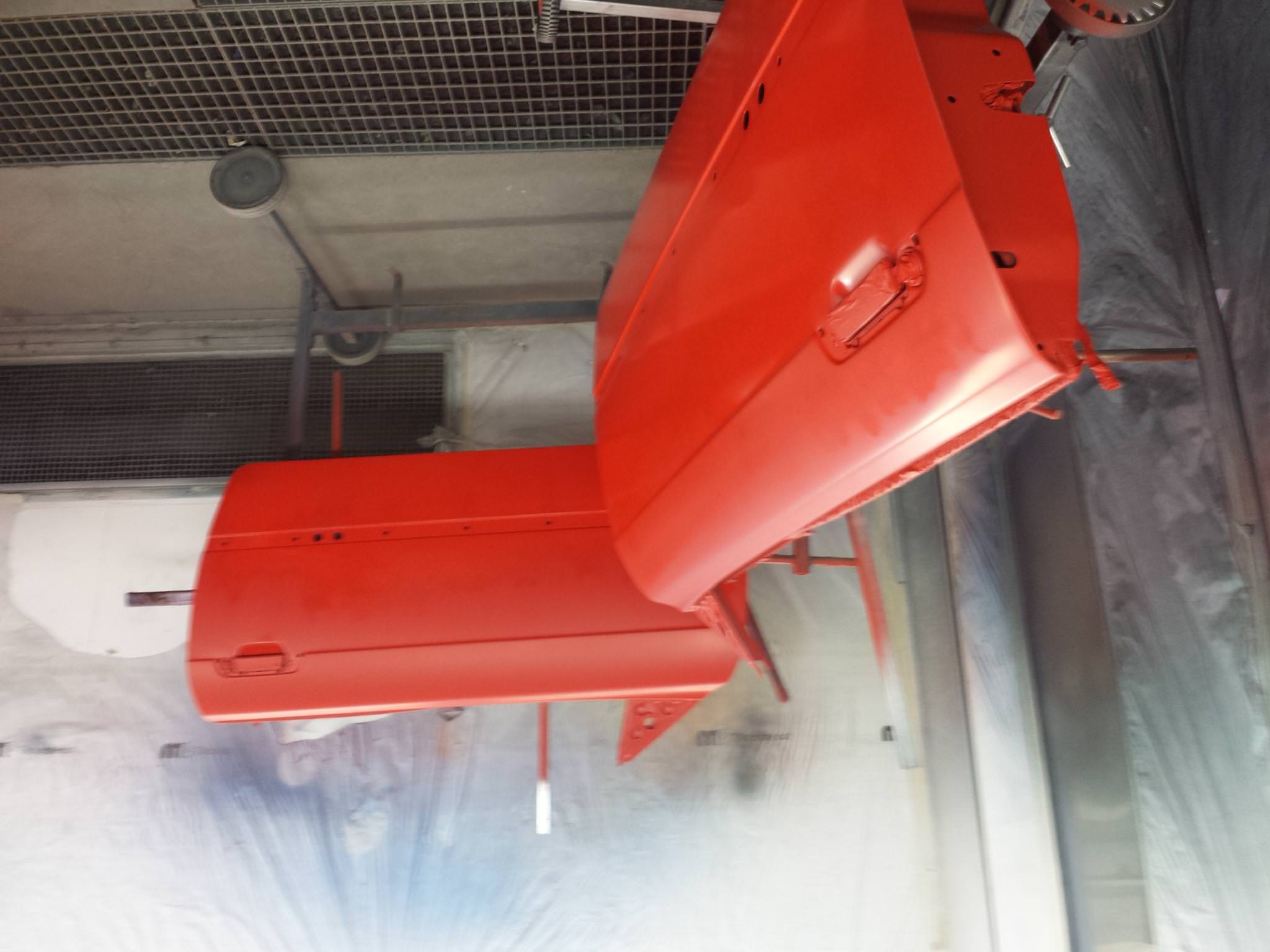

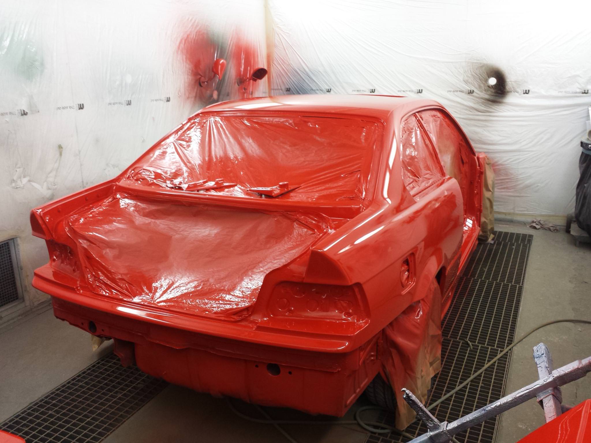

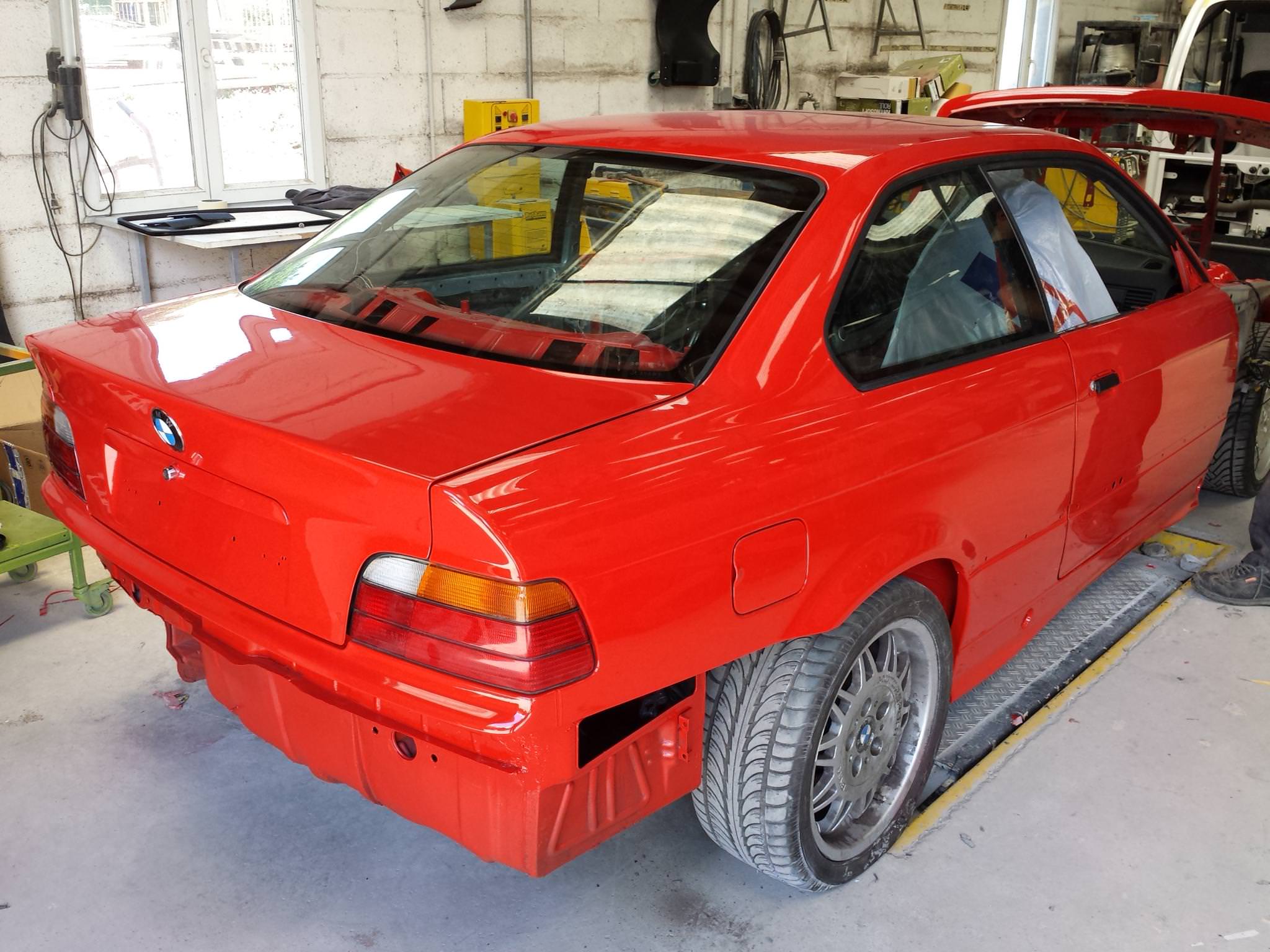

Apres une journée complète de peinture la caisse ainsi que les éléments sont peints

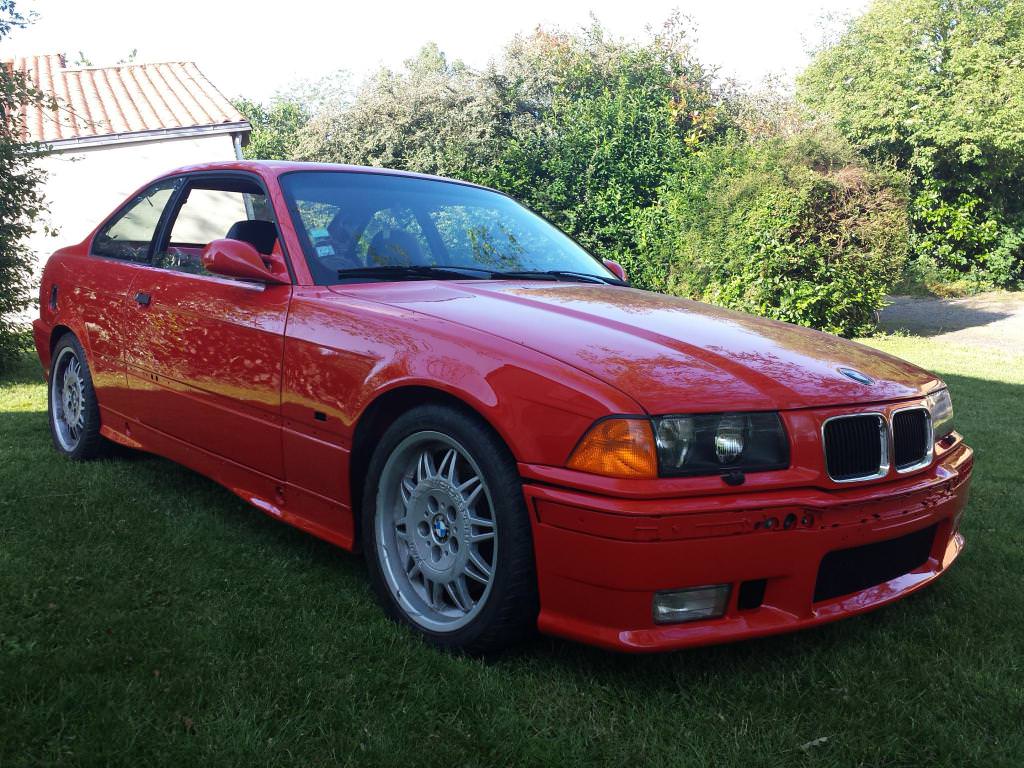

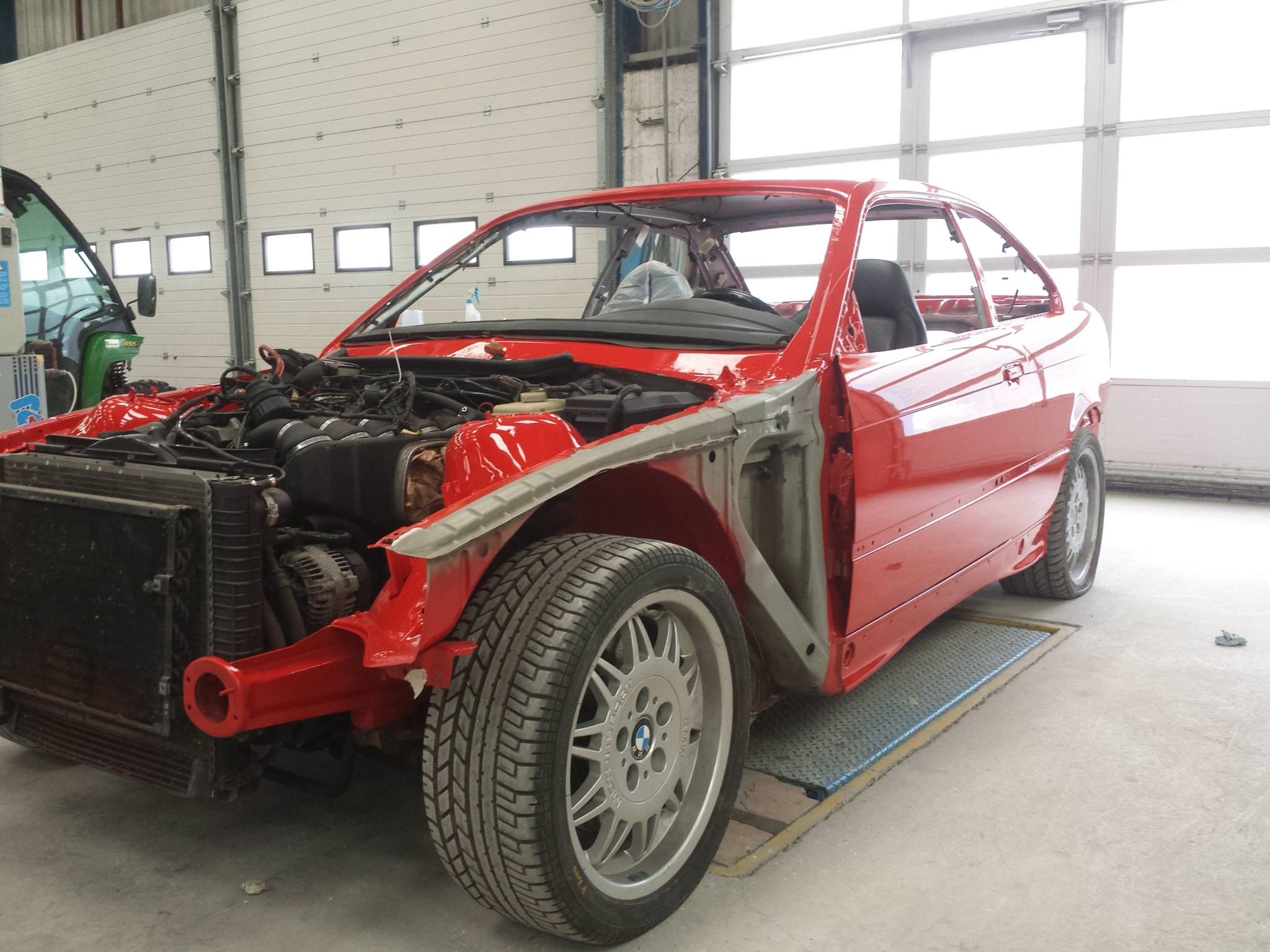

post-10223-0-26184200-1402141268_thumb.j
post-10223-0-23179200-1402141350_thumb.j

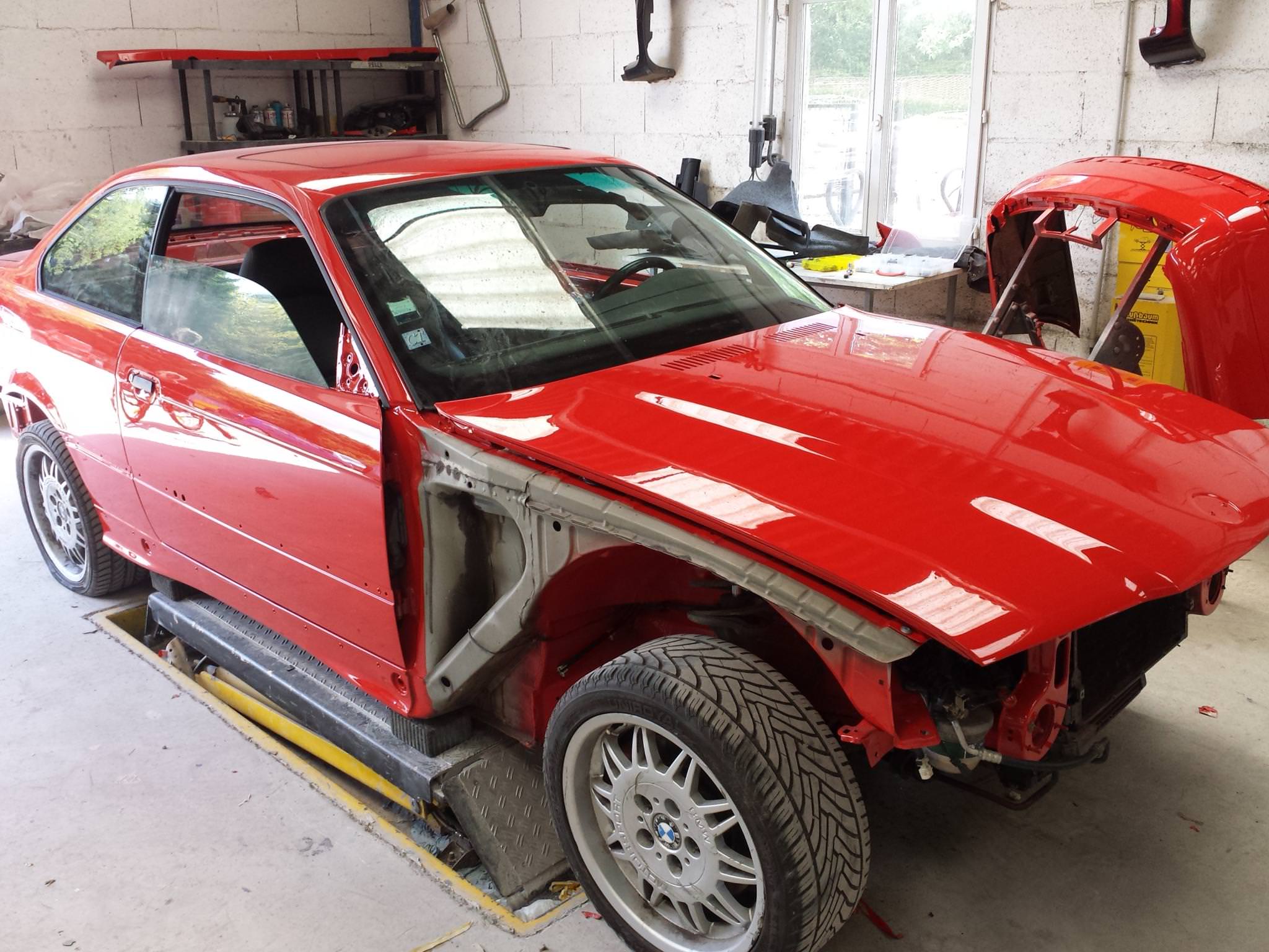

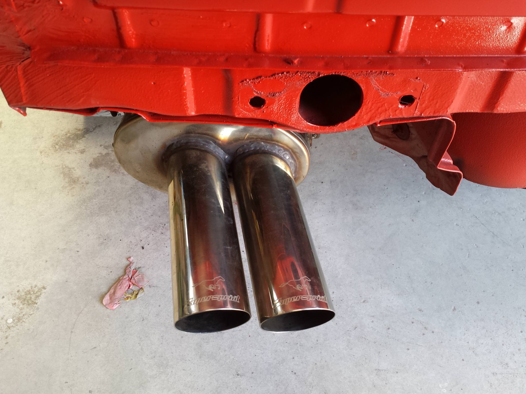

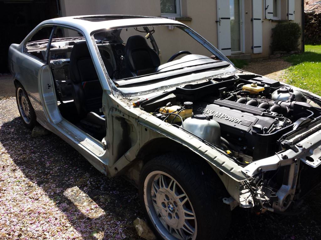

J'ai choisi de remontée une partie du véhicule pour la ramener chez moi.
Collage des vitrages avec joints neuf ainsi le toit ouvrant et plafonnier
