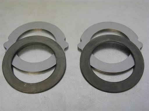

En faisant quelques recherches sur google, je suis tombé sur un spécialiste situé en hollande. Il a des tarifs très avantageux : 540€ tout compris. Il utilise la solution beisan system (le anti-rattle kit + le kit de joints améliorés en viton/teflon), les joints des électrovannes, .. . Par contre je constate d'après un autre sujet qu'il faudrait changer les rondelles belleville ? Il y a t'il d'autres pièces importantes à changer ?
C'est marrant parce qu'aucun spécialiste de vanos ne parle jamais de ces rondelles belleville, alors qu'on en parle beaucoup sur ce forum. Par exemple, on en parle pas sur le site de beisan system  :?:

Petite correction de ma part, il me semble que beisan system parle bien de ces rondelles. Ils conseillent d'installer celles du S62
Pour supprimer le bruit d'engin agricole  d'un "système vanos" sur S50B32, tu n'as pas le choix.
1/ Changer  tous les joints internes de l'unité Vanos, qui n'est  en résumé qu'un gros double vérin, y compris le joint spi que BMW ne détaille pas. Utiliser le Kit BEISAN System + prendre chez BMW les joints des électrovannes du vanos équipant le moteur S62 (M5 E39) ainsi que la rondelle N° 436 1 404 047.
2/ Reconditionner les 2 "arbres hélicoïdaux" du vanos. Pour les ouvrir en deux il faut une clé à chocs
3/ Changer les rondelles belleville des pignons des 2 arbres à came (utiliser les rondelles belleville du S62)
Prix kit beisan avec l'outil pour démonter les 2 arbres hélicoïdaux : 150 €
Prix rondelles et joints divers chez BMW : 112 €
Prix outillage spécifique chez BMW pour recaler dans les règles les AAC (précision de moins d'1/2 degré) : environ 120 €
Prévoir environ 6 H pour la réfection complète.
Si en Hollande le gars fait tout ce taf pour 540 €, sérieux c'est cadeau, et il ne faut pas s'en priver.

Merci pour ta réponse détaillée.
J'ai contacté le garage hollandais pour savoir exactement ce qu'il change, j'ai sait en tout cas que les joints sont remplacés par le kit Beisan, ainsi que l'anti rattle kit. Il change aussi les o-rings des électrovannes. J'ai demandé confirmation par rapport aux rondelles bellesvilles si il les changaient bien également.
En effet, pour 540€ c'est très intéressant. Il a l'air d'être de plus expérimenté en la matière. Affaire à suivre !
