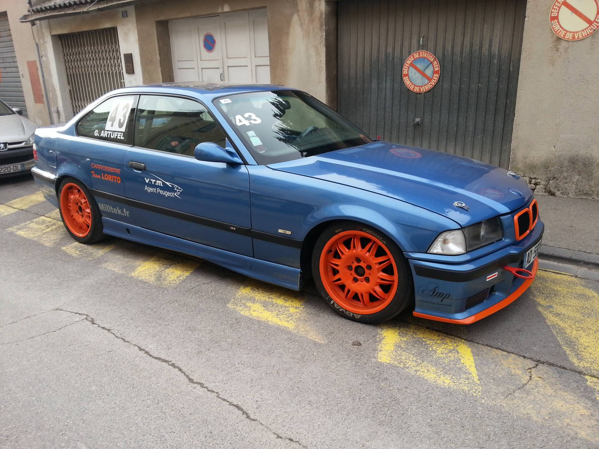

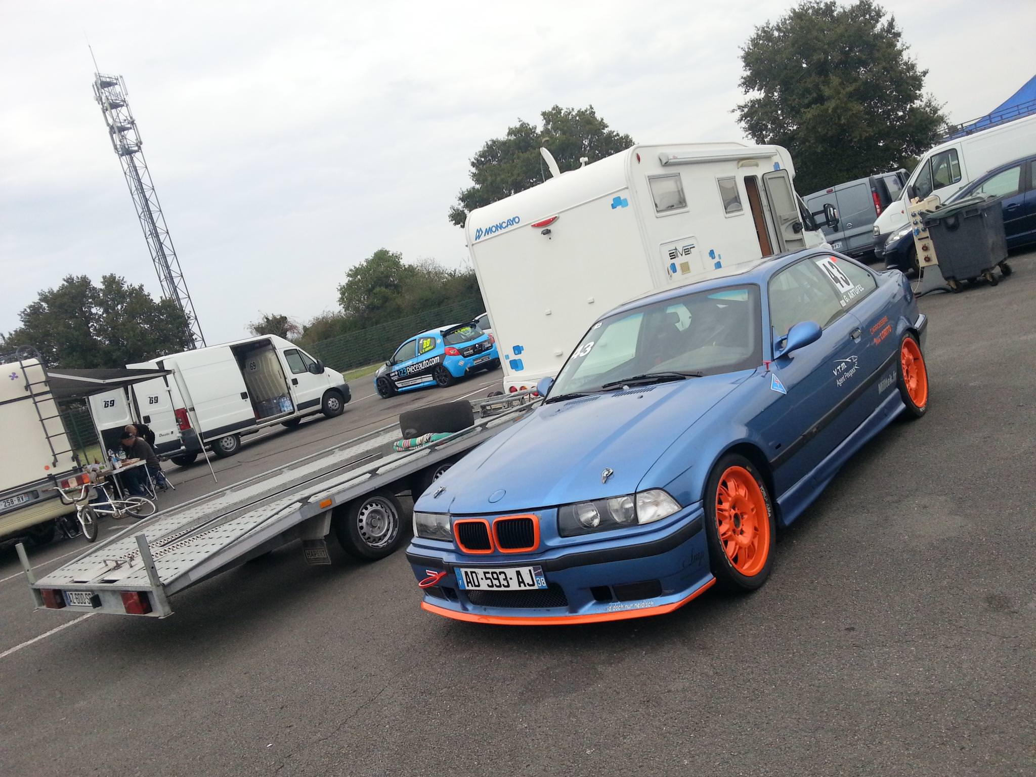

Posté(e) le 14 juin 201411 a comment_644972 Je peux pas te dire mieux, moi sur la mienne 24 au carré sur jantes d'origines :
Posté(e) le 14 juin 201411 a Auteur comment_644993 Je peux pas te dire mieux, moi sur la mienne 24 au carré sur jantes d'origines :20121006_133514.jpg20130116_142729.jpg Bah t'as regardé dans le post dont j'ai mis le lien? Je suppose que la groupeN E36 dont il parle devait être rabaissé puisqu'il dit que ça ne passait pas sans rectifier les ailes. Toi tu étais rabaissé?? Je cite le post "Ce n'est d'ailleurs pas la peine de chercher les tailles maxi en slicks pour vos voitures, le 24 ne passe déjà pas sur une E36 en roues d'origine sans couper le rebord, vu il y a un mois sur une groupe N." Merci
Posté(e) le 14 juin 201411 a comment_645007 Bah t'as regardé dans le post dont j'ai mis le lien? Je suppose que la groupeN E36 dont il parle devait être rabaissé puisqu'il dit que ça ne passait pas sans rectifier les ailes. Toi tu étais rabaissé?? Je cite le post "Ce n'est d'ailleurs pas la peine de chercher les tailles maxi en slicks pour vos voitures, le 24 ne passe déjà pas sur une E36 en roues d'origine sans couper le rebord, vu il y a un mois sur une groupe N." Merci J'avais des bilstein pss9 réglé au plus bas a l'avant
Posté(e) le 14 juin 201411 a Auteur comment_645011 Ben c'est exactement la config que me prépare acs3, pss9 avec coupelles réglables. Donc je te remercie beaucoup pour ta réponse. Tu étais arceauté pour supporter les slicks? T'as changé de caisse??
