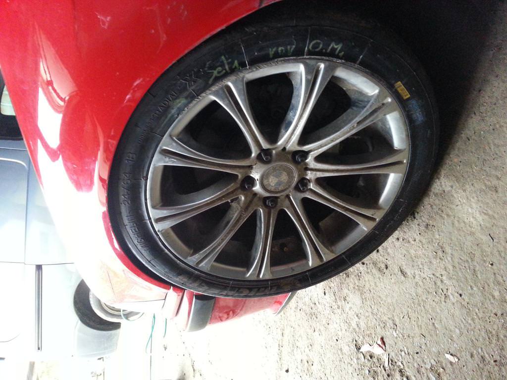

pour faire vivre le sujet voici ce que donne du 24/64/18 en gardant la côte hauteur mini groupe n + 5mm
derrière c'est du 9 pouces et43, ca passe nickel.
Devant du 8 pouces et43 et cales de 16mm, ca touche au plastique de la roue et au pare choc. Va falloir faire de la découpe lol
Du coup 18 pouces en Coupe de France GrN ??
Pour le moment ce sera uniquement en pluie.
Et ça passe avec le réglement ?
Oui 1 taille de plus ou de moins soit 16 ou 18p autorisé.
