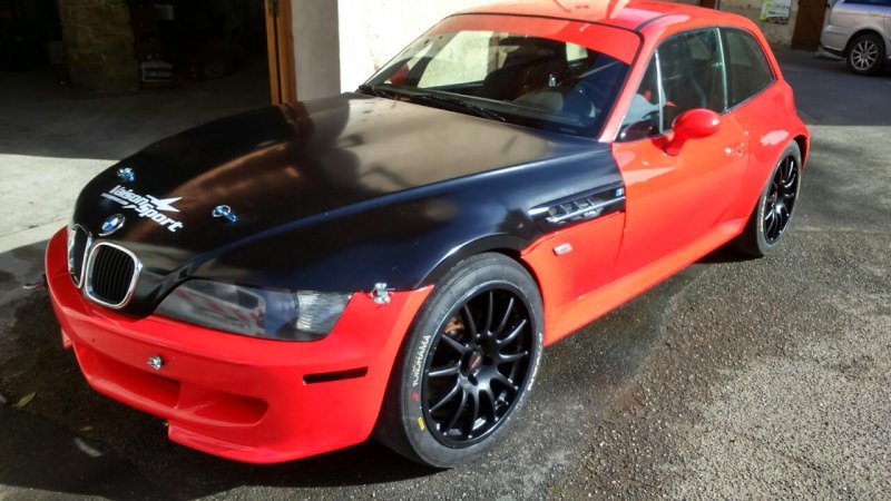

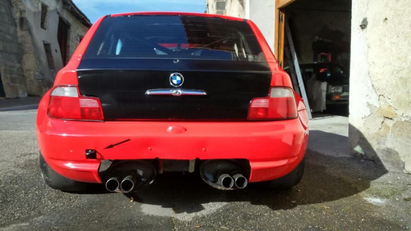

Quelques montages de pneus en 18 pouces

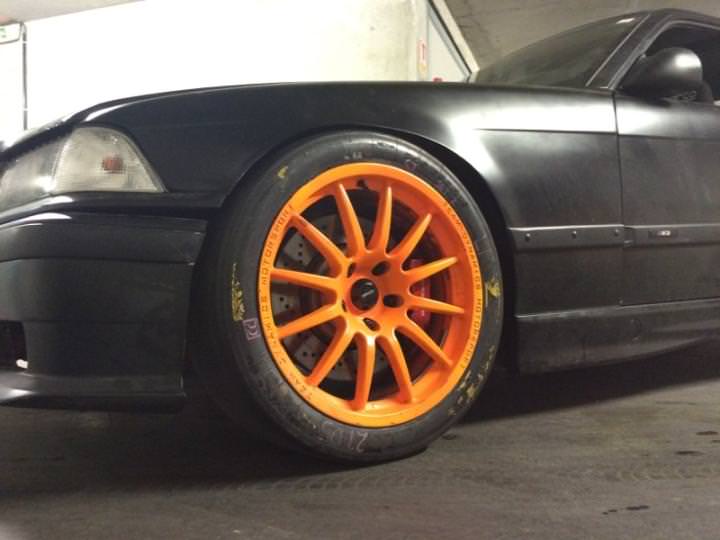

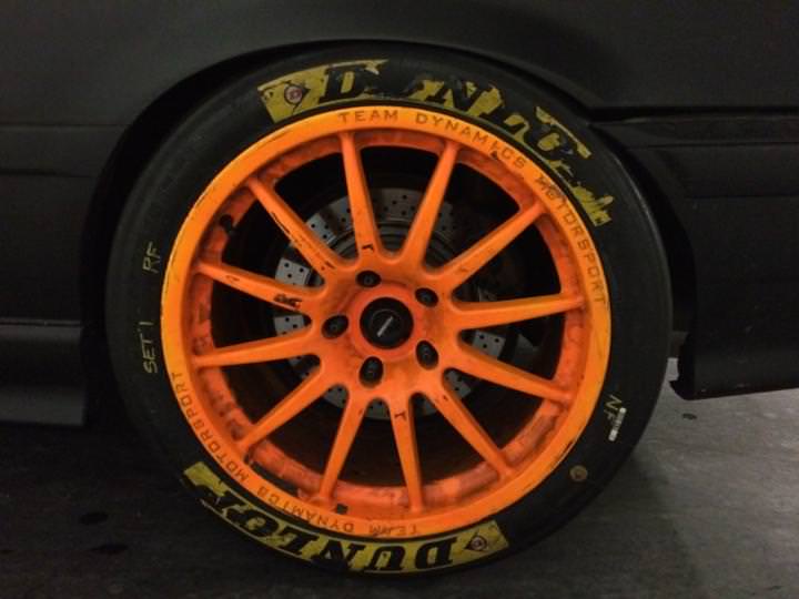

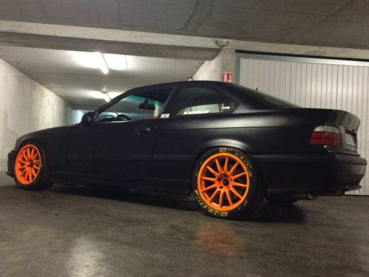

La E36 de Pioupiou de ce forum

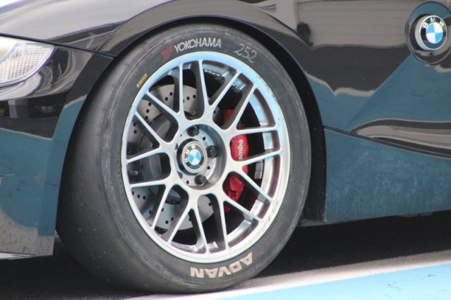

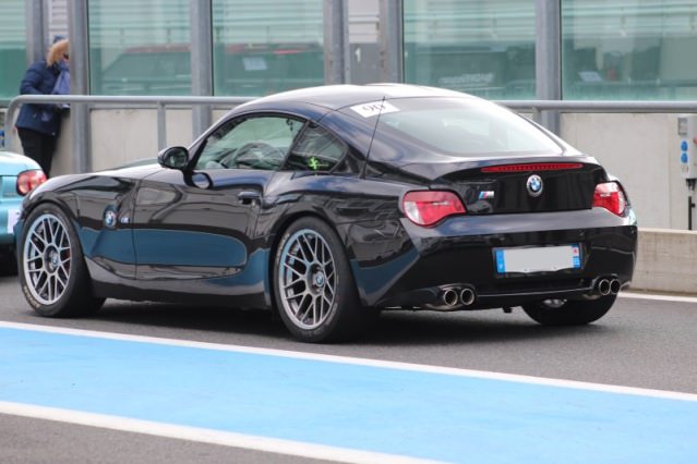

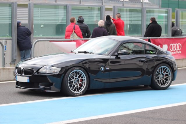

Le Z4M de Comics69 qui est sur ce forum il n'a pour le moment que des jantes en 8,5 pouces de large c'est limite mais çà passe, je rappelle qu'idéalement c'est du 10 ou du 9  ou 9,5
Mon Z3M (je crois que je suis aussi sur ce forum :perenoel:   jantes 18X10
