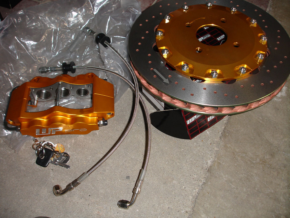

Comme l'illustre ReM3, tu n'as pas vraiment d'autre option que de passer par un kit GROS freins pour ta E46 si tu veux pleinement en profiter sur circuit. Donc n'importe quel kit 6 pistons AV fera l'affaire... AP, Stoptech, Movit ou celui que montre ReM3 qui me parait très bien pour le prix!
C le SEUL moyen de garder une constance ds le freinage sur circuit... Testé & approuvé par de nombreux potes en Impreza... Du "vrai" frein çà te change la vie! :lol:
Le reste comme je viens de faire moi (disques, plaquettes & durites en gardant dimensions et étriers origine) çà constitue du paliatif à pas cher... Crois moi que si j'en avais la possibilité financière je passerai de suite à du gros!

Hoooo moi aussiii, je bave encore sur le kit gros frein que j'ai vu hier!! :lol:
