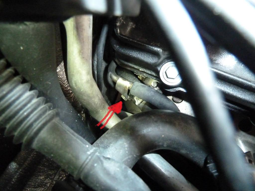

j'ai un petit souci je suis en train de changer mon joint de couvre culasse. Car a priori il fuit.
En démontant tout comme il faut, j'entend soudain un truc qui tombe....
Le cable de masse qui se fixe sur la bobine du fond!!! l'autre coté devait entre debranché !! :-(
il mesure environ 15cm mais se branche ou??? car les 2 extrémités sont identiques et donc il doit bien aller qqpart

il va sur la fixation de la durite  métallique de ldr qui passe derriere le bloc , elle est au dessus de la sixième sortie d’échappement  .
merci jean phi c'est bien celle la ?
post-11694-0-16087000-1402850583_thumb.j
oui
oui
T'es un chef!!!!encore merci
