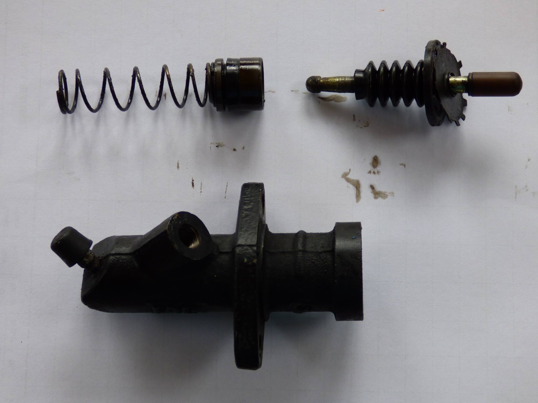

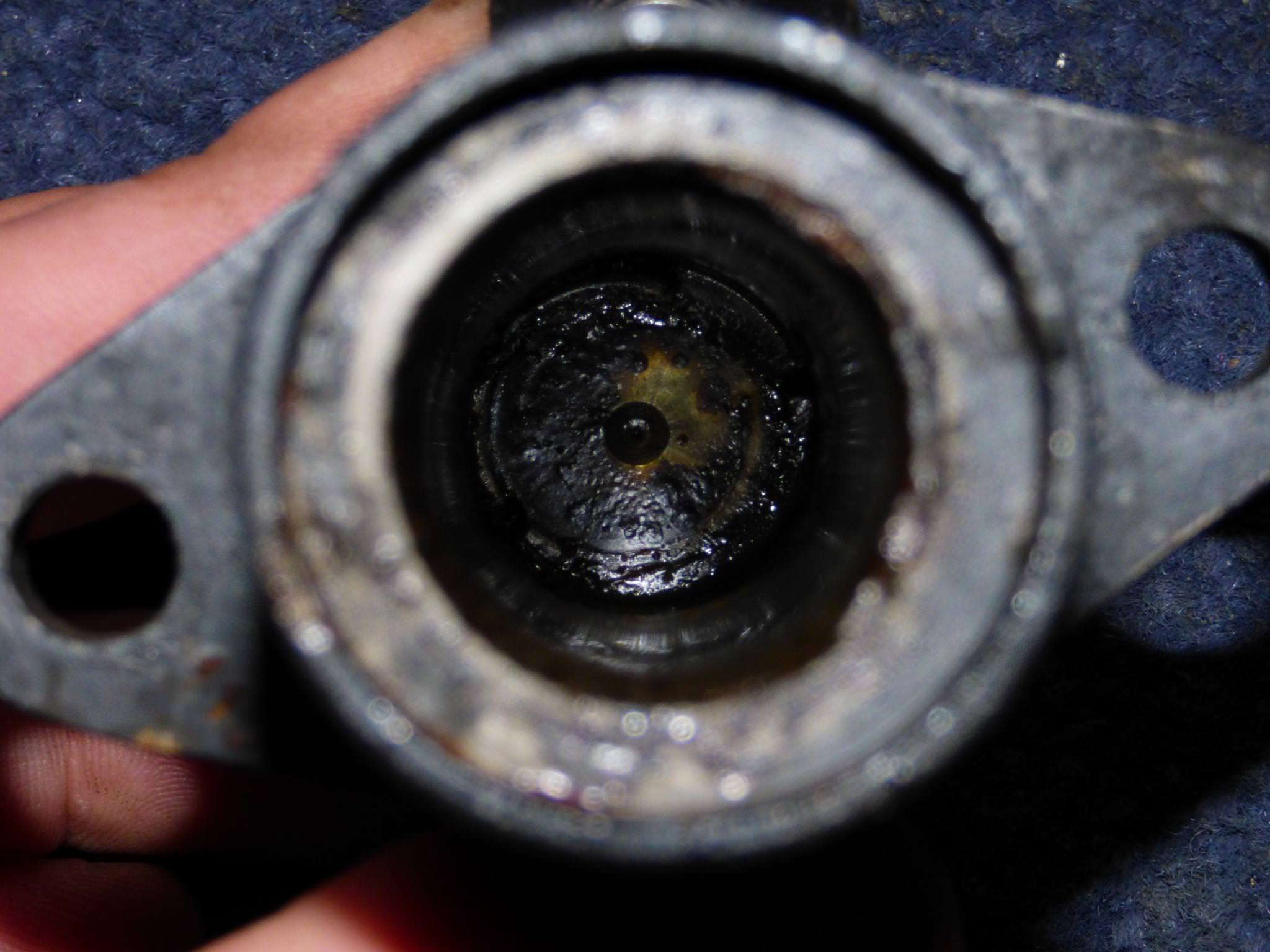

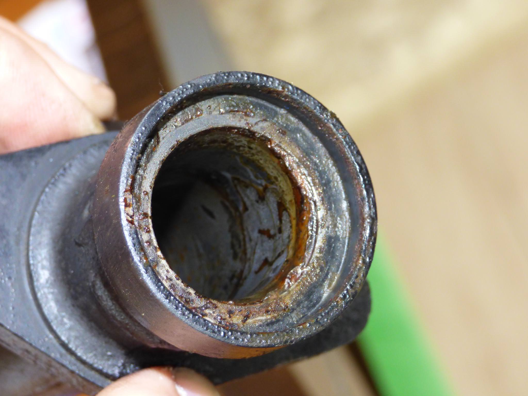

comme dits, suite a des passage de rapport difficile même en fond de pédale.
j'ai fait comme beaucoup d'entre nous: purge de la tuyauterie,remplacement de la durite d'embrayage(par de la durite avia)
rien a faire,ca veut pas?
aprés je pensai a l'embrayage lui même,mais bon,il ne patine pas,pas de bruit suspect de butée ou autres?
donc décision prise de démonter le récepteur pour vérification de celui ci et la!..pb
une fois sortie ras,mais une fois aprés avoir loché légerement la tige, fuite de liquide?
donc démontage de celui ci pour comprendre le pourquoi du comment et la c'est clair!
piston fuyard du a l'oxydation du corps principal :
post-9963-0-03763700-1403946217_thumb.jp  post-9963-0-39215300-1403946313_thumb.jp
post-9963-0-26917400-1403946398_thumb.jp
après remplacement de l'ensemble et remontage,rien a voir,c'est le jour et la nuit.
voila ci ca peut en aider certain,bon courage.
