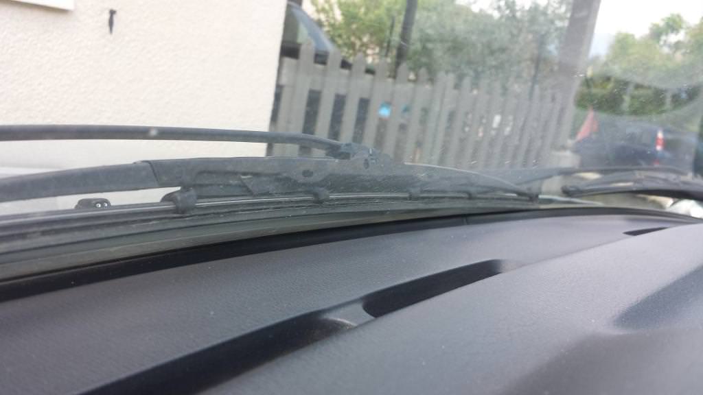

Il y a un jeux entre la planche de bord et le pare-brise mais la planche de bord est en butée sur le joint de pare-brise.
Je te joins une photo pas très claire, mais ça te donnera une idée.
Niko
Pareil que niko, un léger jeu entre le tdb et le pare brise, mais en buté contre le joint
Parfait, merci !!!

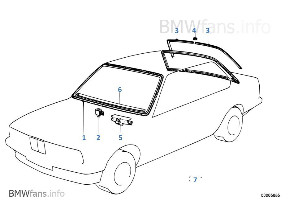

En fait, je pense que je n'ai plus la pièce N°6, qui fait office de joint entre le pare-brise et le tableau de bord :
Protection de bord
C'est souvent le cas, lors d'un changement de pare-brise, il est souvent oublié.
Sur ma ///M il n'était plus présent et on voyait directement la colle à pare brise.
