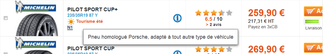

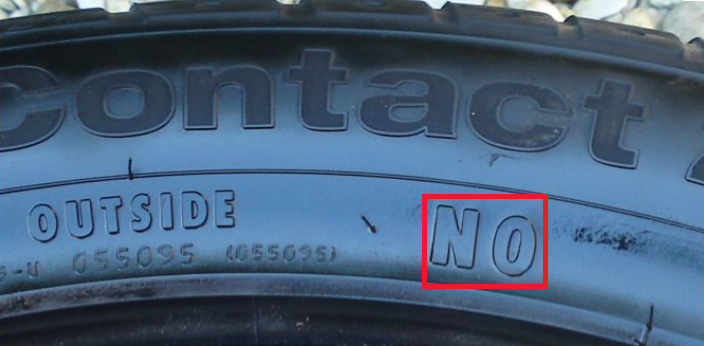

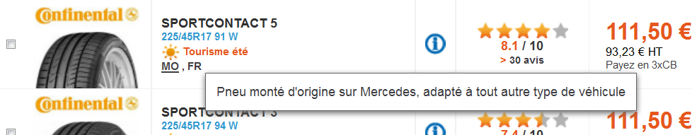

Les pneus homologués ont un marquage bien spécifique sur le flanc.
Sur Allopneus.com, nous affichons les homologations dans le listing produits.
Cliquez pour agrandir
