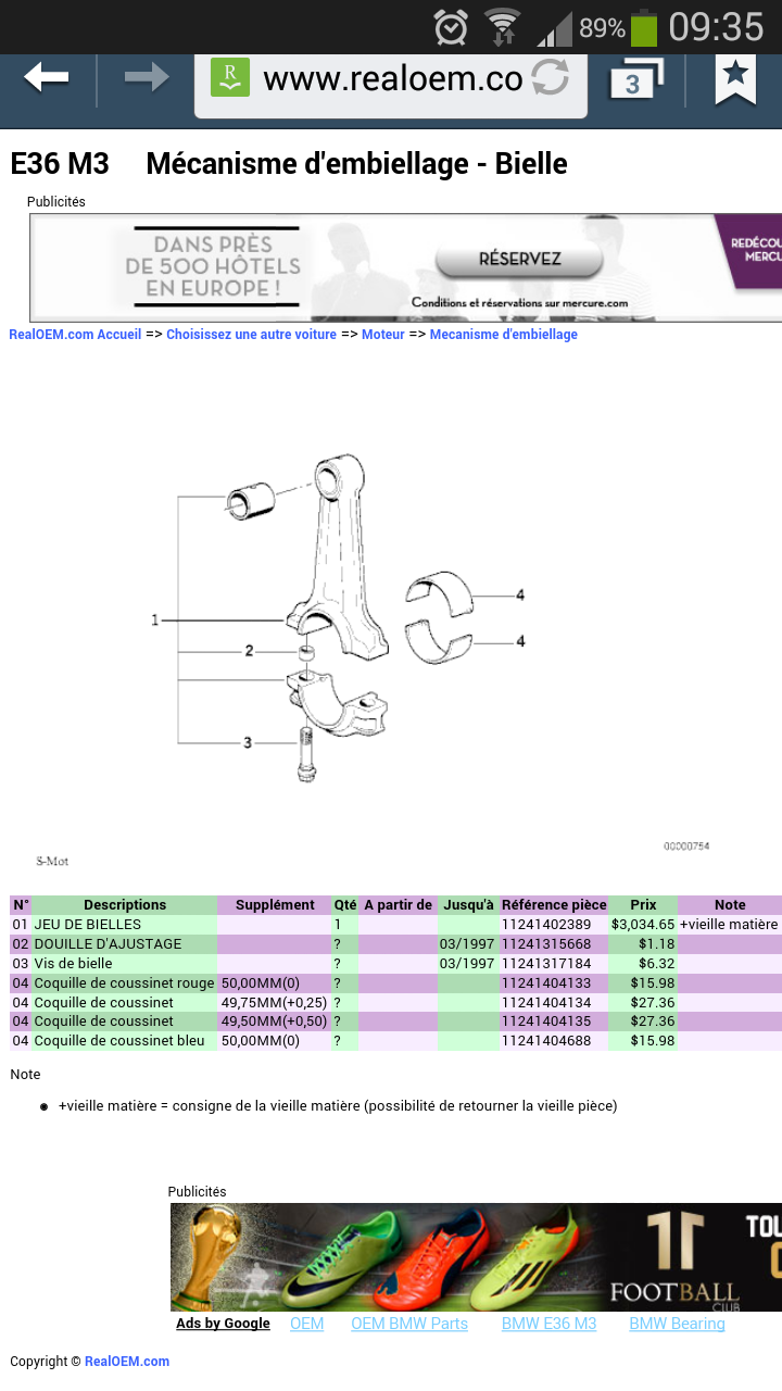

Je refait mon S50B30. BMW m'a fait acheter des coussinets rouge en haut et en bas.... alors que sur l'etk c'est rouge et bleu... sans dire qui va ou???
(le magasinier a regarder quesque les bmw commandent tout le temps, et 98% du temps ils commandent que du rouge....
Pourtant sur la doc technique BMW il y a écrit Bleu en haut et rouge en bas... ???

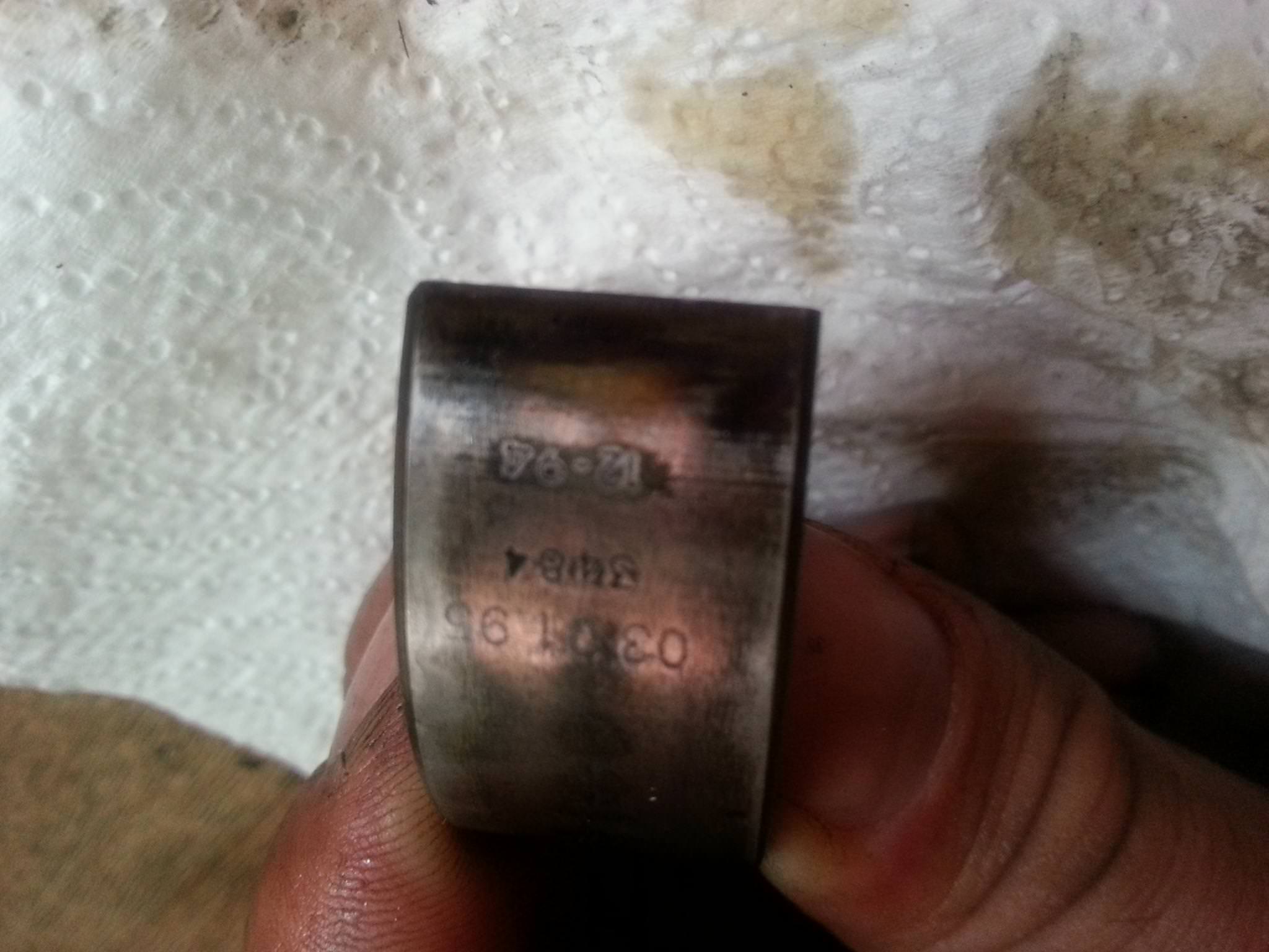

les refs gravé sur les coussinets sont les même qu'ils soient rouge ou bleu .
la seul diff c'est la touche de couleur dessus quand ils sont neufs , mais pas de chance la couleur disparait tres vite au contact de l'huile ..
comment_648246

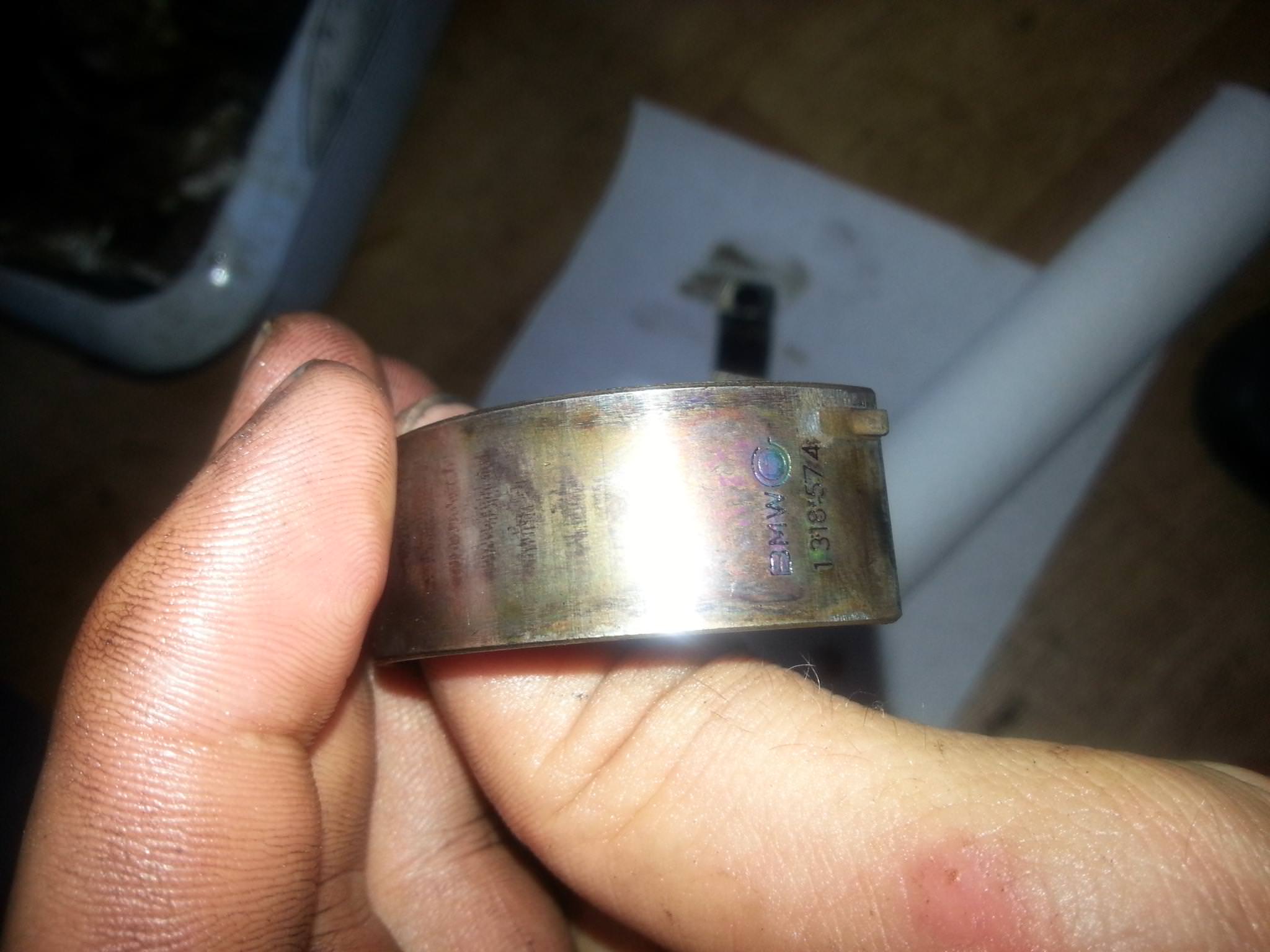

Miko. Je les ai demontés. Et la référence dessus n'existe plus chez bmw. Et elle correspond a des coussinets d'origine couleur jaune.... donc impossible de s'y fier... maintenant c'est bleu ou rouge. c'est dingue que personne ne fasse la même chose lol... je crois que je vais finir par.recommander 6bleus...

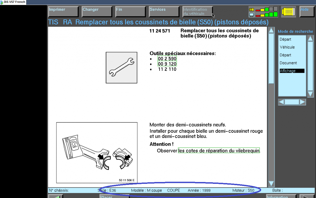

sur E46 c'est specifié dans le TIS bleu en haut , rouge en bas ...
le E46 prend presque 1000tr/mn de plus ...
lorsque l'on change les cousinets en preventif , on voit à chaque fois que c'est ceux du haut qui dégustent le plus ...
alors les bleus sont-ils plus dur ??? plus tendre ? toujours est-il que ce sont eux qui en prennnent plein la gueule , donc moi je remonte TOUT les moteurs ( 50b30/32 et s54 ) en bleu en haut , rouge en bas ...
facile à retenir bleu comme le ciel , rouge comme la lave
