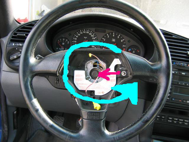

j ai debranché la batterie, l airbag et j ai commencé a tout enlever, c'est trop facile en 5 minutes il reste plus que La derrniere visse au milieu du volant a enlever, mais c est la que ca merde 8) j'ai mal au bras a force d'essayer de la devisser cette s...... de m... :!:
donc j vous met la photo de la visse en question et j ai dessiné le sens dans lequel j ai tourné ( ca s trouve c est dans l autre qu il faut tourner ? :wink: )
mais le volant a l air de se monter

Ba, c le bon sens, je ne rappel plus si c un pa inversé ou pas :wink:
Tout petit cet écrou! C marrant... Généralement c bien plus gros qd même... :wink:
Bien serré en tout cas... :!:

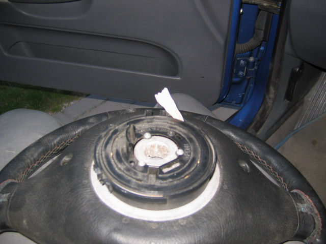

:wink: bon bah j ai reussi a l enlever, c est une clef de 16, on s est mis a 2, en fait faut tirer le volant dans le sens inverse en même temps, ct chaud a faire tout seul :!:

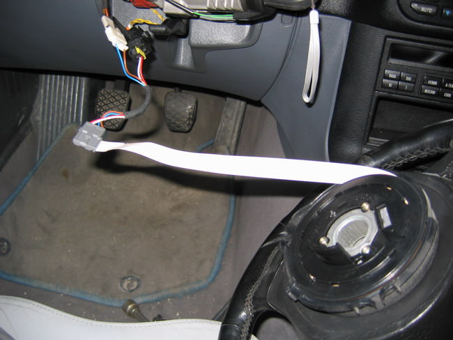

donc j enleve le volant j prend l'autre et la j voit que l'espèce de bande magnetique est cassé :lol: et on peut pas le brancher 8)
faudra aller chez BMW pour voir si ca se change
