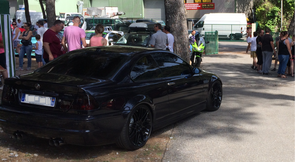

Au passage voici, une petite photo de ma ///M que j'aime tellement !!!

noi c'est noir bienvenue à vous deux  :)
