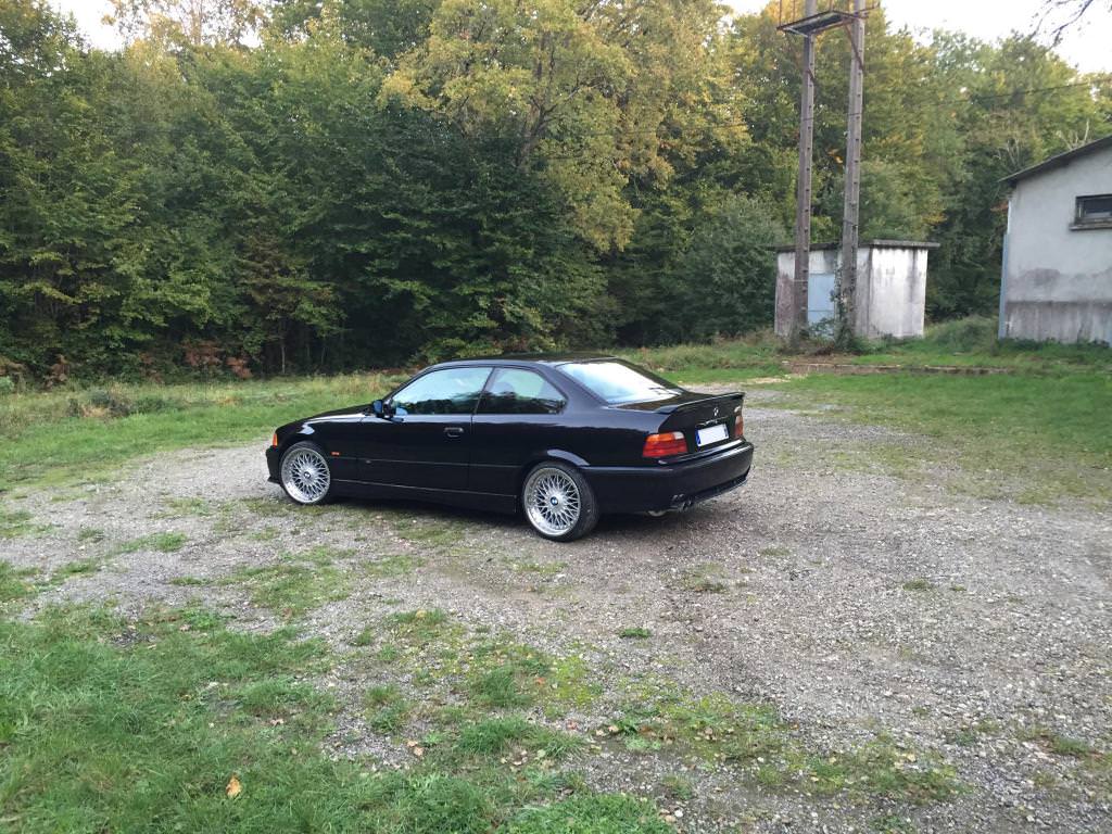

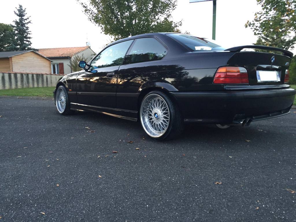

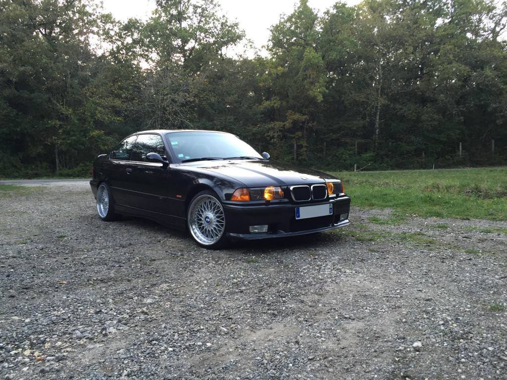

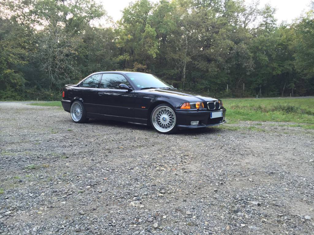

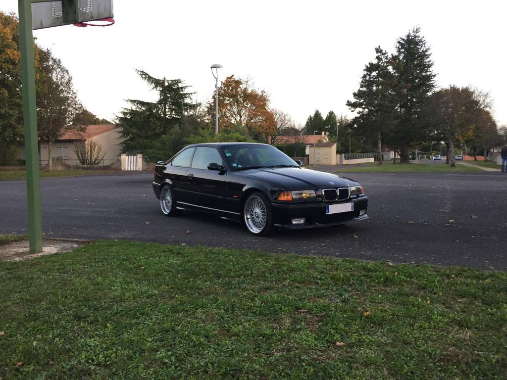

Alors voila c'est monté. Reste plus qu'a la poser devant et ca sera parfait.

Alors j'ai roulé un peu. On sent un peu plus les déformations de la route, ce qui est normal vu le flan trés bas des pneus. Le compteur n'a presque pas changer. J'avais 5 km/h d’écart avant le changement par rapport a mon gps. C'est passé a 8 voir 9 km/h max.
La motricité : A l'avant peu de changement, ca sera meilleur avec des amortisseurs plus dur et plus bas. Pour l’arrière par contre il faut faire plus attention, ca a tendance a vouloir passer devant. Par contre il y un gain de reprise assez stupéfiant. Voila pour le moment. Vivement les filetés !
Ça a de la gueule !
Hormis le mode 4x4 je reste sur mon avis, j'adore ! lol
Greg était monté en combien pour que ça passe sans tirer les ailes ?
ouf le 4*4! vivement les combinés et du carrossage! après ça sera une tuerie :oui:
Une fois rabaissée, ça va etre top ;-)
Ces jantes vont vraiment bien avec le style de la E36. Ce qui est dommage, c'est de devoir mettre des pneus sous-dimensionnés
Le rendu est sympa et je ne suis pourtant pas vraiment fan de ce genre de jante.

Gregou était exactement en même monte que moi sauf que lui etait en 17 pouce. Avec cette monte on a pas besoin de tirer les ailes.

Merci mick. Je suis en 8x18 ET 13 devant et 9x18 ET 20 pour l'arriere.
