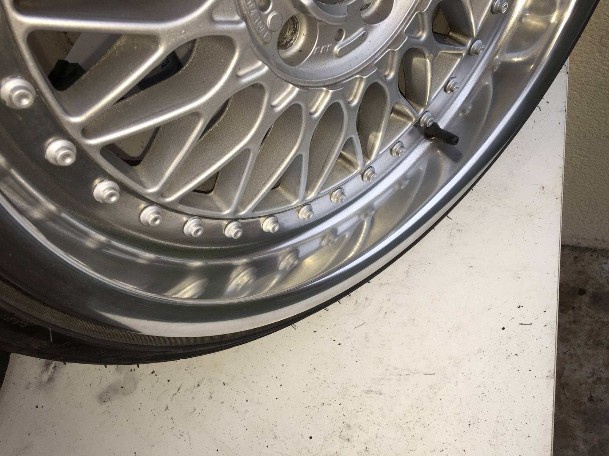

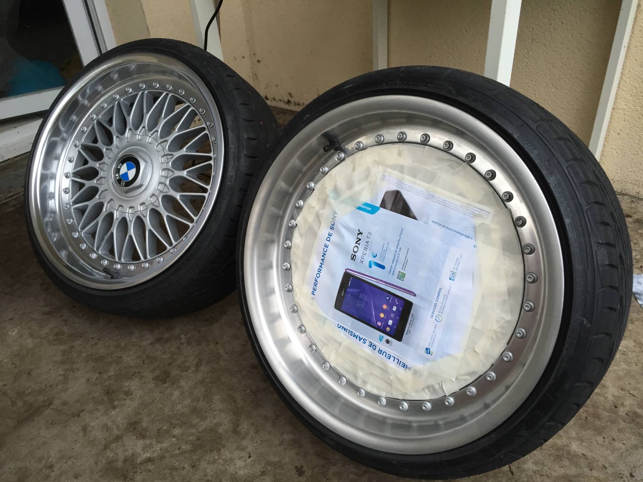

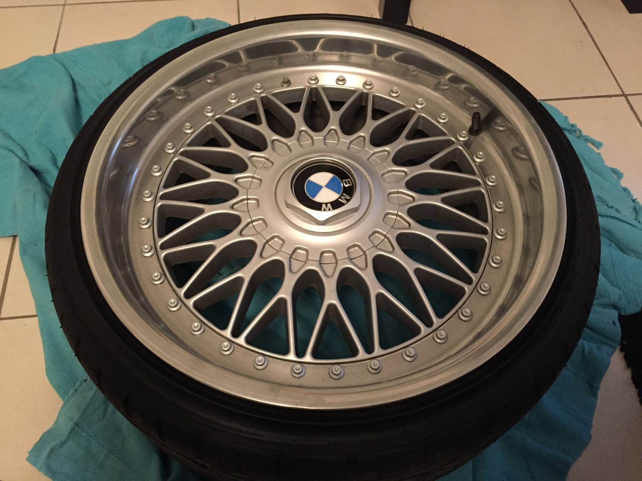

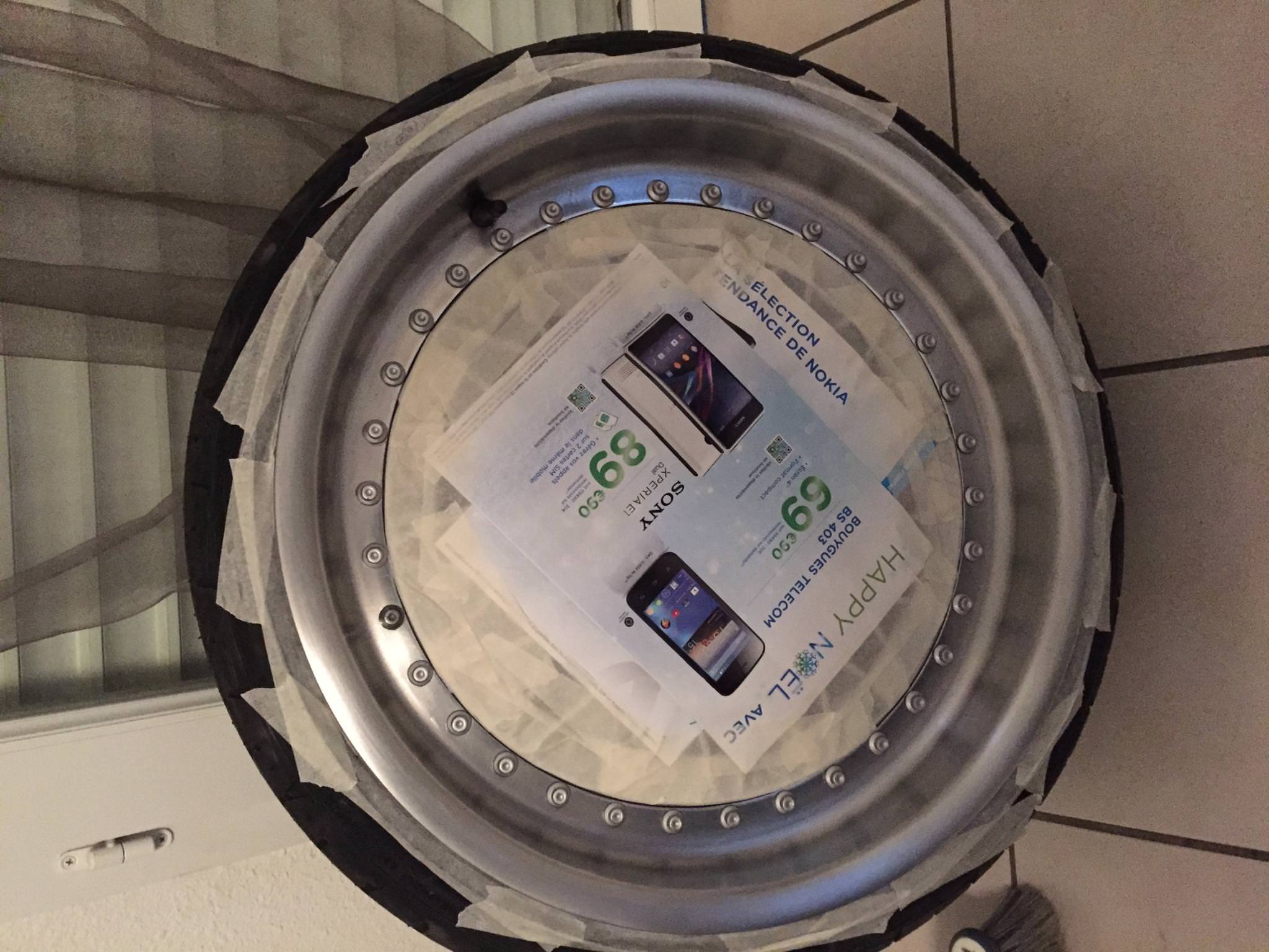

Aujourd'hui jai repoli le voile de mes jantes avant.
Poncage au 800 a l'eau, puis au 1000. Je n'ai pas defait le centre de la jante donc j'ai camoufler pour eviter d'en mettre partout.
Belgum alu puis finition avec un peu de pate a polir.
Voila quelques photos.
post-14767-0-06902100-1418235297_thumb.j
post-14767-0-66594000-1418235338_thumb.j
post-14767-0-75253100-1418235900_thumb.j
post-14767-0-00963400-1418235489_thumb.j
Voila. Je m'attaque aux arrieres debut de semaine prochaine. A+

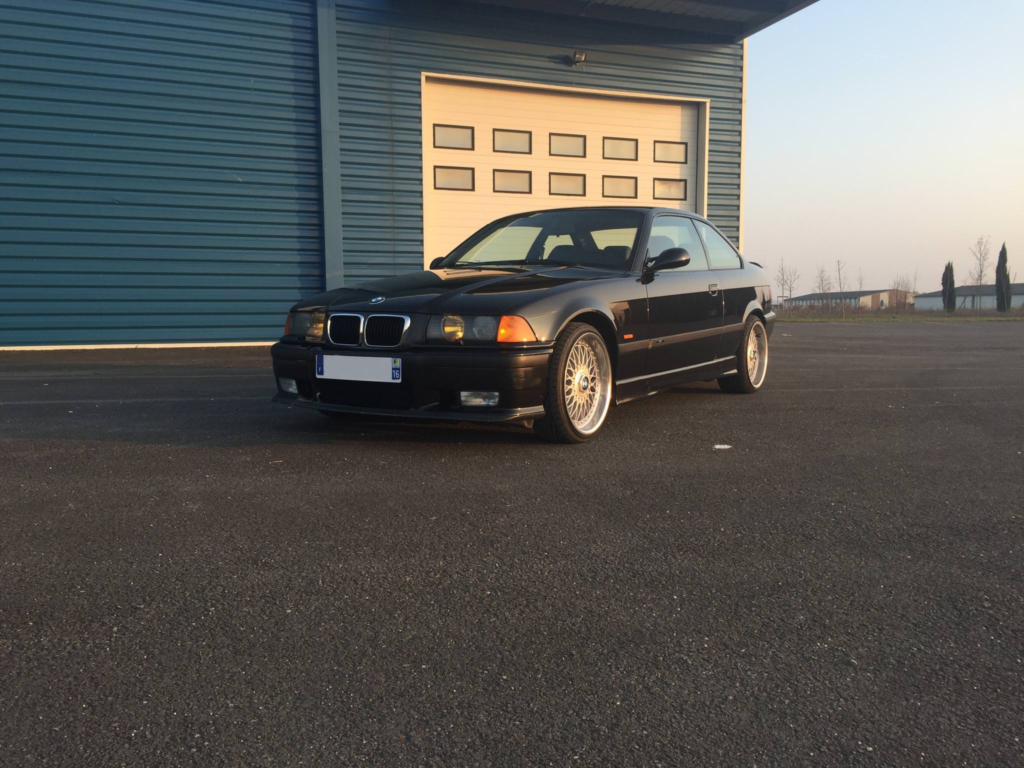

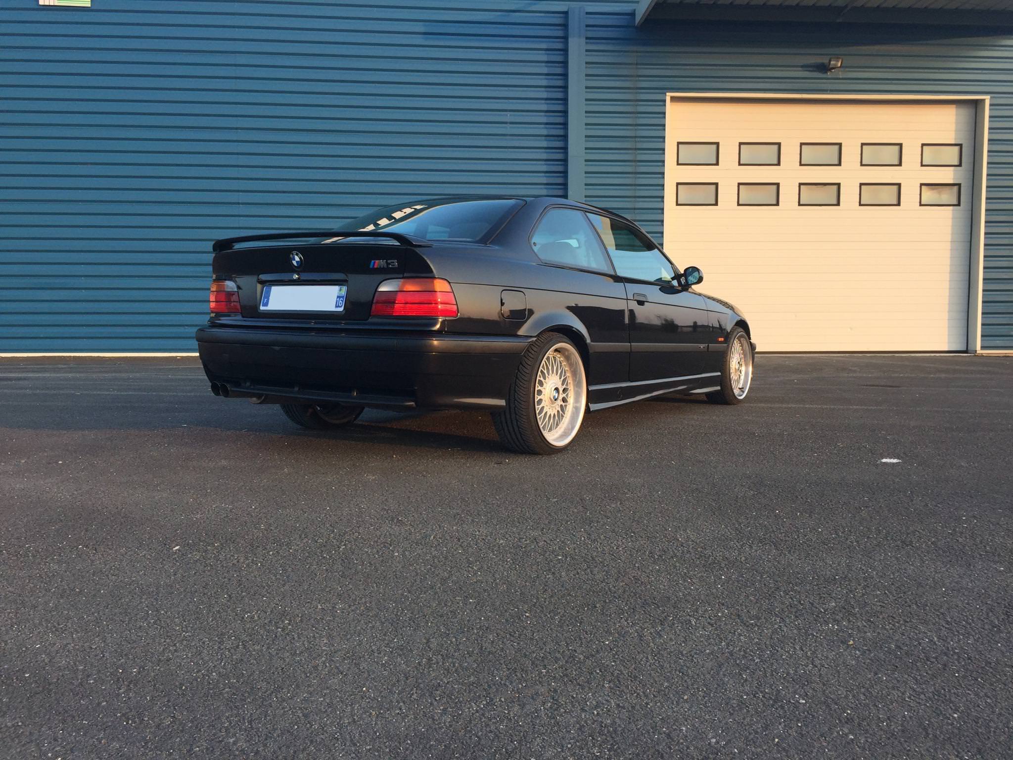

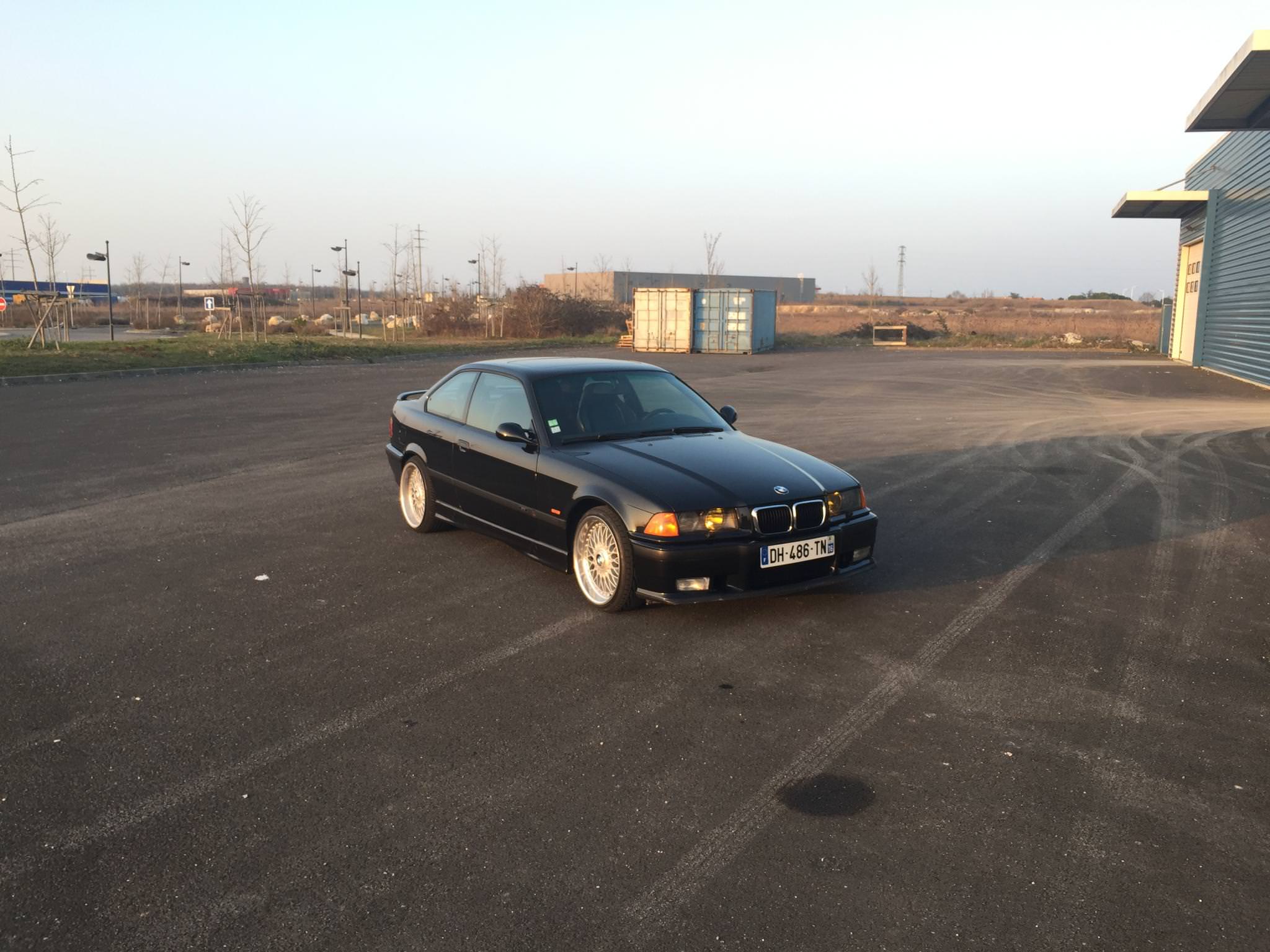

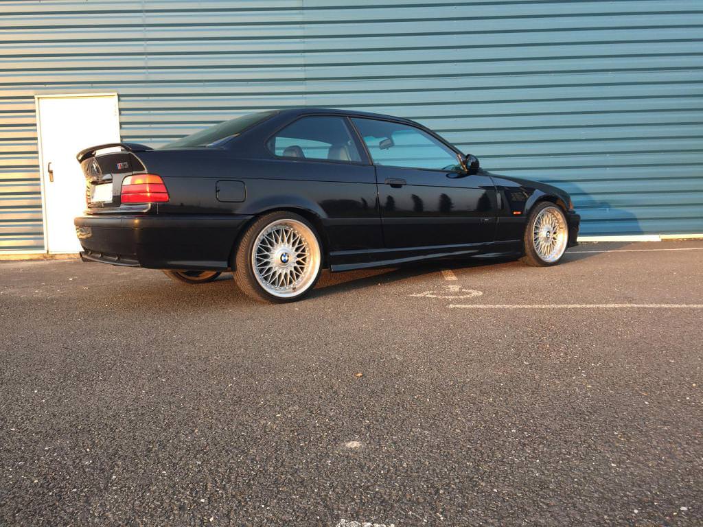

Salut a tous. Un peu de news du M/. J'ai été retardé concernant la commande des mes amortisseurs. Ils ne sont pas en stock et pourront m’être livrés que le 13 mars. Du coup je vais surement prendre une autre marque. J'ai aussi acheter une paire de jantes arrières d'origine, elles sont juste a repeindre. Quelques photos du M/ faites ce weekend, vu le beau temps je les sortis du garage.
post-14767-0-70480500-1423591988_thumb.j
post-14767-0-11120300-1423592180_thumb.j
post-14767-0-68334000-1423592277_thumb.j
post-14767-0-49156900-1423592350_thumb.j
ca rend super bien,manque plus que la hauteur et ca sera parfait;)
