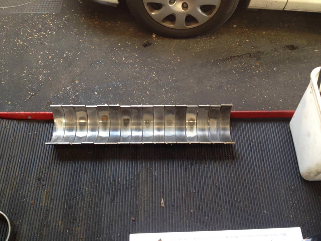

Posté(e) le 23 juillet 201411 a Auteur comment_650596 Il commençait à ce dégrader mais ce n'était pas aussi grave que Romain! La couche de métal anti-friction commencé à ce creuser! Je vous enverrai une photo de l'état de mes coussinets
Posté(e) le 25 juillet 201411 a Auteur comment_650967 Salut tous le monde! Désolé pour l"attente! Voici une photo de l'état de mes coussinets
Posté(e) le 25 juillet 201411 a comment_650971 Quelqu'un connait-il les différents métaux qui composent un coussinet? Le 5ème en partant de la gauche sur la photo est parlant.
Posté(e) le 25 juillet 201411 a Auteur comment_650975 Je sais que c'est des métaux dit auto-lubrifiant, après te donner un nom!? Oui le 5eme c'est le plus usé comme sur la BMW à romain c'été le même cylindre! maintenant j'ai pas assez de recul pour dire que c'est toujours lui qui est conserné!
