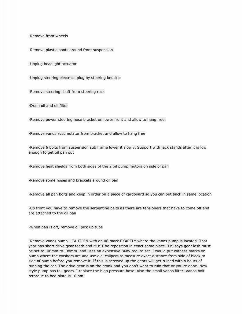

Bonjour je suis en train de remonter le vilbrequin est je ne voit pas de quel micro filtre vous parler ou est t il placer est sur quoi merci de votre aide
  • Réponses 134
  • Vues 25.5k
Il se trouve sur le carter semelle. Il n'est atteignable uniquement qu'avec la pompe vanos démontée.
De couleur bleue, avec des kilomètre de trempage avec l'huile, il a pris une couleur verte-kaki. Il est complètement intégré dans le carter, rien ne dépasse.
Je l'ai pointé avec une flèche rouge.
Pour son remplacement, il faut exercer une trés forte pression pour le mettre en place et qu'il affleure le carter.
