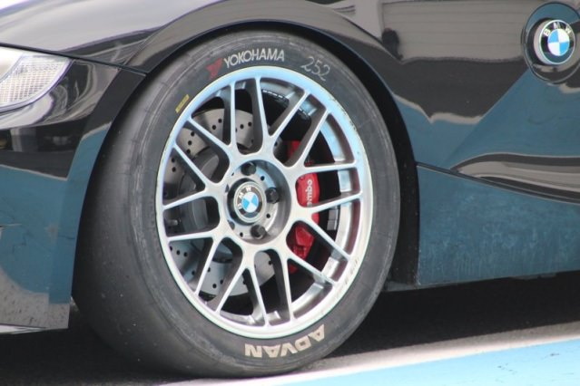

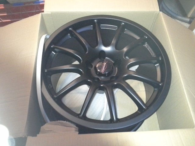

J'ai reçu mes jantes aujourd'hui de chez Team Dynamics !
Reste à monter les pneus slicks puis essayer de les monter sur l'auto, il me faudra modifier les dimensions des cales de roues avant 20 mm et arrière 55 mm.

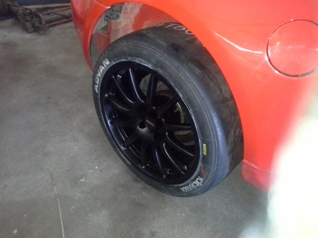

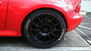

Les roues sont montées pneus + jantes :bounce:

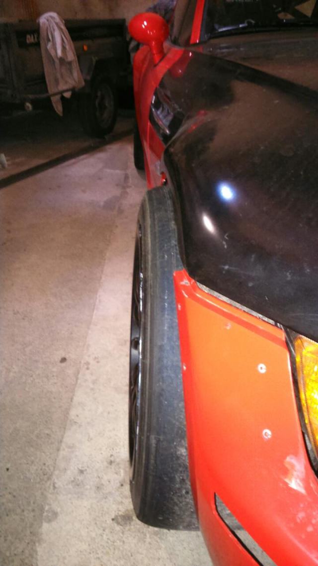

Je viens de monter les jantes, à l arrière plus besoin de cales :Bien joué: , 10x18 et20 c'est nickel

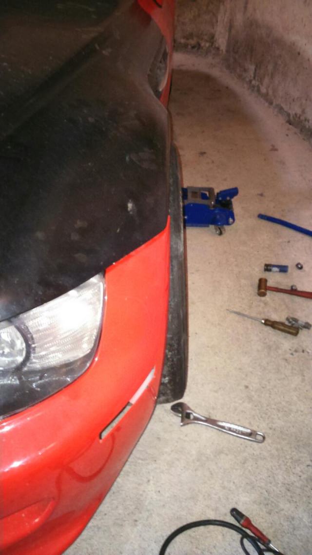

A l'avant  en enlevant les cales de 20 mm la jante touche les molettes crenelėes de règlages de ressorts des combinés. Plusieurs solutions, une cale de 5 mm ou usiner la molette crénelée.
Aucune découpe à l'arrière c'est nickel ds le passage de roue.
A l'avant dans les forts appuis il faudra retoucher le pare choc et l'aile/capot, c'est chaud.
Je le savais, au boulot!...
Les roues vont sortir un peu à l'avant.

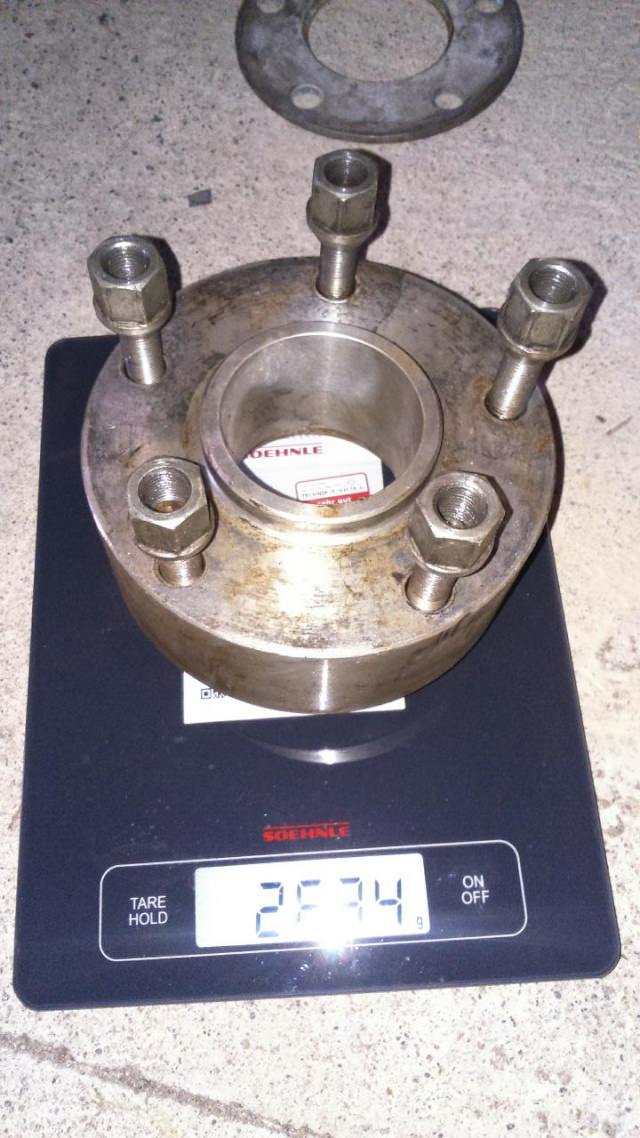

Je vous montrerai le montage goujons longs et cales de 55 mm sans double boulonnerie, pas terrible mécaniquement parlant et au niveau poids,  aille j'ai gagné 34 tonnes:bounce:

Pour le moment les cales à l'avant de 20 mm font encore plus sortir je vais les remplacer par du 5 mm et on va tailler dans le gras des ailes...

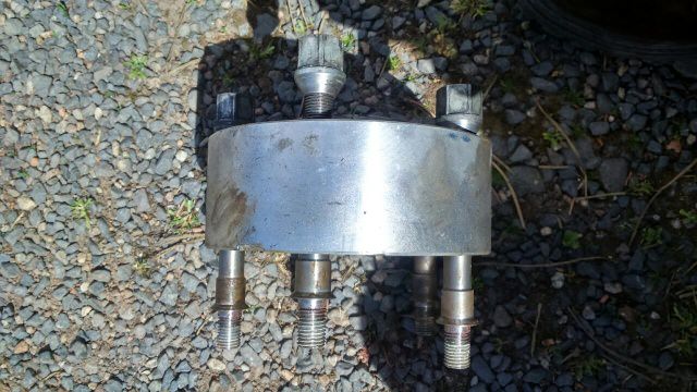

Voila le système que j'avais à l'arrière, un système pas terrible sans double boulonnerie.
Le poids me va bien surtout depuis que je les ai virés ! :lol!:
2,634 kilos par roue, oups !
Il faudra sans doute des cales de 20 mm à l'arrière donc je devrai  remettre du poids.

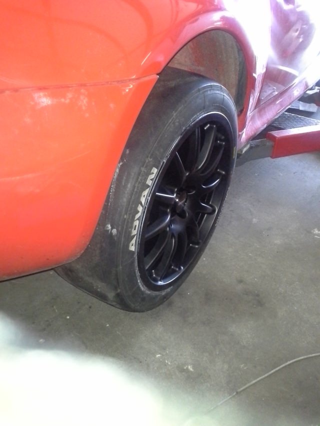

Des jantes en 18 X 10  avec des pneus en 250/66 X18 et des cales de 20 mm sans surprise çà dépasse à l'avant (çà dépend çà dépasse zézette épouse X :lol: )  :
Sans les cales de 20 mm mais une de 5 mm pour éviter de toucher le combiné fileté, la roue sort moins, on s'en contentera

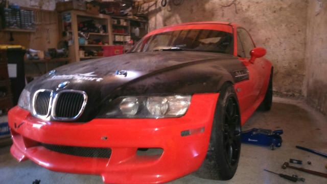

Il y a pas mal de finitions à faire, des fixations entre le capot et le pare-choc avant, virer les goujons à l'avant et remettre de la visserie OEM enfin presque un peu plus longue pour s'adapter aux cales de 5 mm.
Je dois refaire la géométrie avant car des silentblocs d'origine ont été remplacés par du powerflex dur.
La disqueuse est de sortie pour couper 3 goujons qui frottent dans le passage de roue, j'ai un peu retravaillé le passage de roue vers le phare mais rien de méchant.
Il faudra couper à la Dermell la partie avant de l'aile avant surtout vers le haut, l'arche du capot qui fait office du tour d'aile supérieur.
Là encore rien de très important.
Bravo Jean Yves pour ton auto un Z4M avec des 250/66X18 çà déchire au niveau look..... et le chrono, 1 12 à Lurcy en venant par la route non allègée :shock:
Et encore ce sont des jantes en 8,5 pouces de large donc le pneu ne travaille pas à plat, cela n'empêche d'être efficace.

J'ai disqué les goujons qui dépassaient dans les passages de roues, accroché un fil qui allaient être emporté par les pneus.
Auparavant j'ai enlevé les cales de 20 mm à l'avant et les goujons longs, 800 grammes  enlevés et 340 grammes remis (cales en 5 mm plus boulonnerie origine légérement plus longue?
J'ai fixé le  pare choc latéralement avec le capot, en copiant le Z3M de course vu sur le forum motorsport.

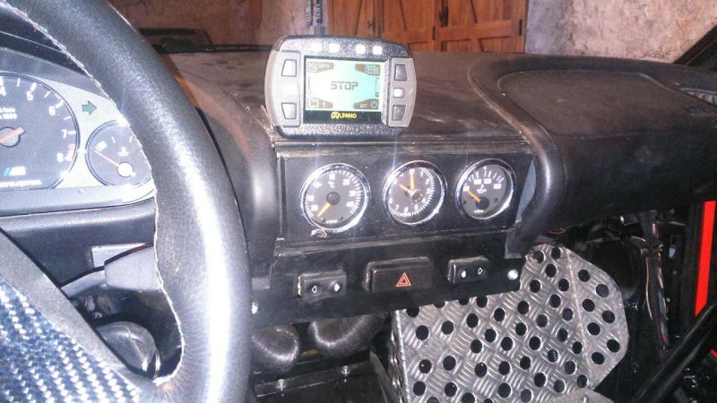

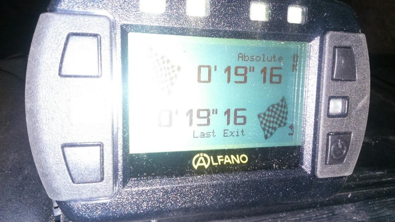

Aujourd'hui installation de mon Alfano, les supports proposés sont hors de prix et on fixe l'Alfano avec des rilsans.
Avec 2 équerres de récupération j'ai fait un système à glissières, l'Alfano s'enlève facilement mais tient bien.
A lurcy je 19 secondes quel temps :lol!:
Ah non, en fait j'ai fait un test avec un aimant d'enceinte de voiture. Le capteur est à 14,5 cm du sol, c'est fonctionnel !

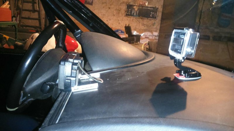

Il est fixé avec 2 rilsans, le fil est guidé tout le long pour éviter tout accrochage, il entre dans l'habitacle par un bouchon plastique de plancher à l'arrière du passager. Ensuite je l'ai fixé le long du faisceau d'origine pour rejoindre l'alfano (ben oui j'ai une BMW donc  Alfa ? No!) sur le tableau de bord :lol!:  :lol!:
La gopro est fixée, on voit la petite cale rouge qui élimine le jeu du pied de la Gopro sur le support autocollant, bof pas terrible de la part de Gopro. Je vais trouvé une solution sans doute en chargeant de la poudre et de la colle Reparex afin de faire une épaisseur en fin de course pour éliminer le jeu sans avoir à se faire suer à mettre une cale.

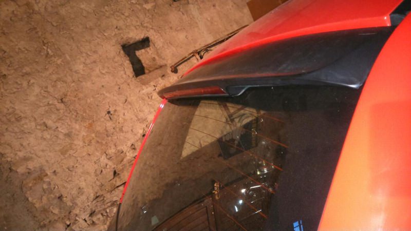

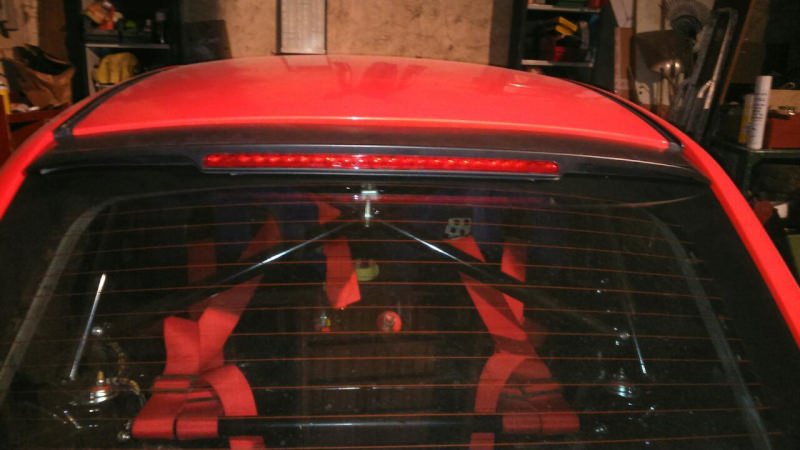

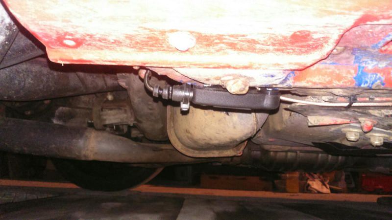

Aujourd'hui pose du becquet de hayon arrière, le truc juste introuvable, plus fourni par BMW, enfin 260 euros et en reliquat sine die....

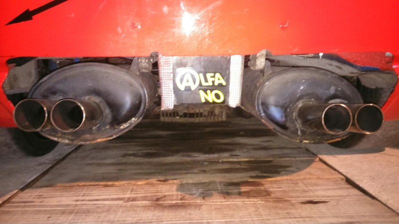

Ensuite un petit clin d'oeil aux Alfistes, certes un peu puéril mais je me marre :lol!:
Alfa (Devant ?)
NO!!!!!!!!!!!!!!!!!!!!! :P :P :P :P :P :P

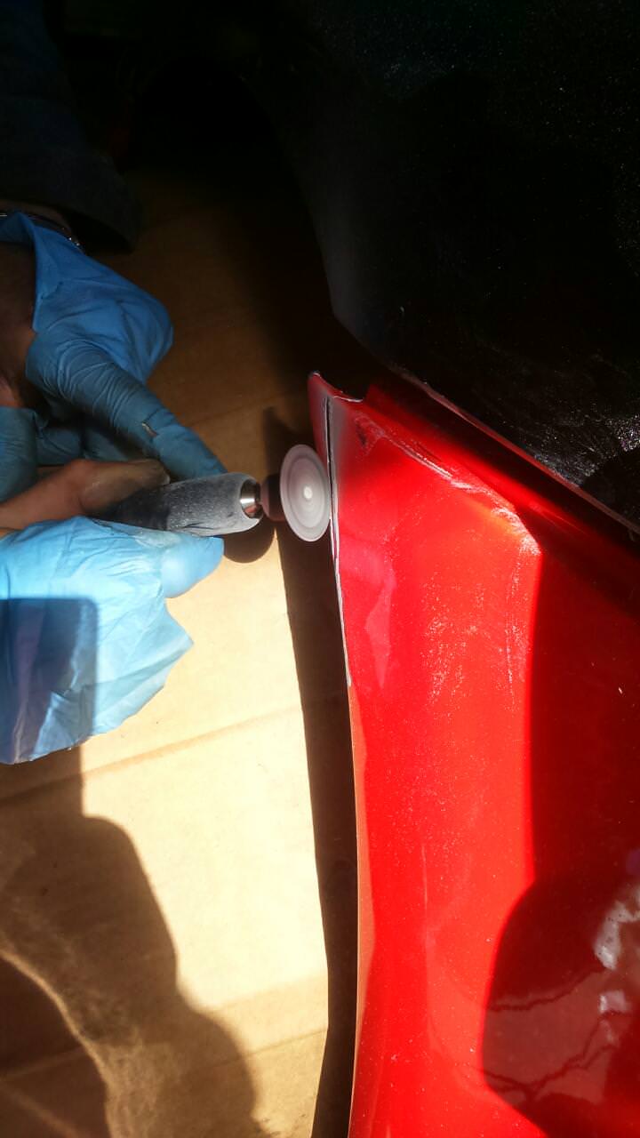

Pour tailler les ailes avant et le capot pour laisser de la place aux roues de 18" une dremel est idéale.
Ensuite cela donne ceci, on ne soupçonne pas trop qu'il y a eu de la retaille dans l'air, je trouve que c'est discret.
