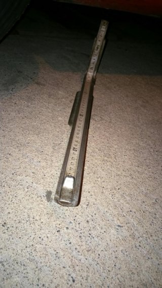

Voici l'outil qui permet de mesurer la hauteur de caisse, c'est bète mais pratique !

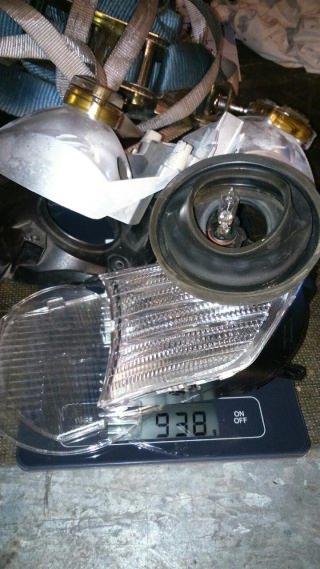

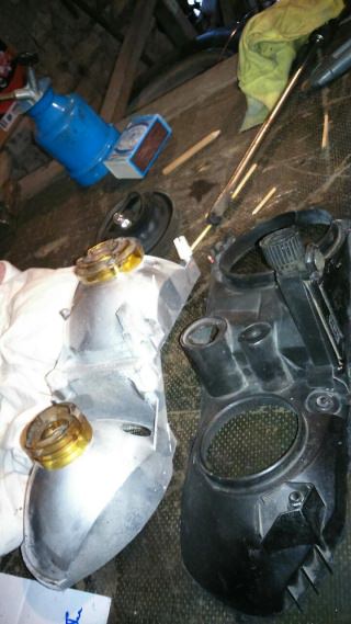

Ensuite j'ai travaillé sur un phare pour le transformer en prise d'air d'admission. Amis du forum Z3 Z4 je vous rassure c'est un phare cassé bricolé. Je sais que les phares à clignotants blancs sont devenus durs à trouver :wink:
Au passage nous pourrons gagner du poids bien sur, parmi mes grammes préférés à l'avant en porte-à-faux.
Pour décoller le globe en plastique une méthode est décrite  sur le forum Z3
http://www.bmwz3club.fr/forum/viewtopic.php?f=21&t=84
Faut fourguer le phare dans  le four (Allitération en "f" :lol!: )
Je ne suis pas fan de mettre des trucs de mécanique dans le four familial et je ne veux pas non plus divorcer  :lol!:

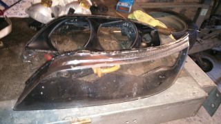

J'ai donc utilisé une autre méthode, avec bec de gaz, j'ai chauffer le plastique et donc la colle et ensuite avec 2 gros tournevis plats et de la patience.

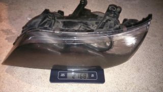

Un kilo à gagner au final , je n'ai pas fini ma découpe qu'il y a déjà 938 grammes de gagné pour un phare !
On aperçoit mon bec de gaz, il faut chauffer en passant sans insister, c'est nickel et n'abime pas le plastique.

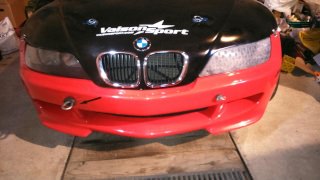

L'objectif est ce genre là une grille sur le phare comme le phare avant gauche, donc à droite sur la photo :lol!:

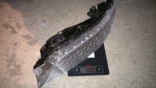

Aujourd'hui voyons la fabrication du faux phare prise d'air pour l'admission.
J'ai percé plein de trous ensuite j'ai mis un filet métal type moustiquaire.
Poids 1 kilo, je pouvais gagner plus de poids mais je voulais garder l'effet entonnoir des supports de paraboles pour diriger l'air.
Le phare d'origine fait 2,16 kilos
Quand on s'approche on comprend qu'il y a un truc bizarre :lol!:
Je trouve cela à mon gout.
Le Z est entré dans une ère d'allègement qui rappellera des souvenirs aux alfistes :lol!:
3h30 heures pour çà faut être un peu malade quand même :lol!: (la colle prend du temps et il faut bien tirer le filet métal pour éviter des plis)
 Et il faudra faire l'autre phare, pas pour l'air surtout pour un look égal et le gain de poids.
Pour le moment l'admission est d'origine, donc ma modification ne sert à...rien ou pas grand chose :clown:
Je veut garder la barre anti encastrement pour protéger un peu en cas de choc et c'est support de pare-choc bien pratique.
Mais je compte la simplifier et lui mettre à l'intérieur un absorbeur en polystyrène (récupéré d'une auto actuelle inconnue) de même forme et qui rentre pile poil.

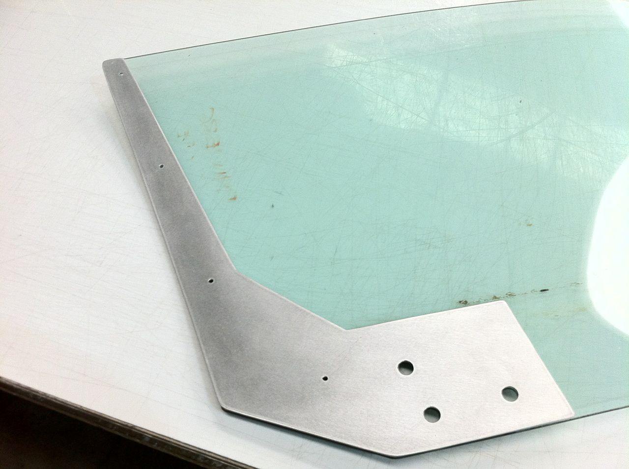

Le renfort pour vitre sans montant
Voila de quoi l'équiper en polyester.
http://www.pesch.cz/en/category/bmw/bmw-z3-m-coupe
http://www.mcracingsa.com/4-pieces-auto-polyester-competition/5-bmw/361-z3/161-coupe/
