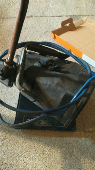

Bon Gtvpp et Jean Yves j'ai gagné 2,6 kilos, coucou les gars :lol!: :lol!: :lol!:
J'ai supprimé le canister, jai bouché la durite coté admission, j'ai viré la durite bleue sous la caisse et le bloc canister rempli de charbons, c'est lourd et inutile pour une auto qui ne passe plus le CT. De plus ce canister est connu pour s'encrasser et provoquer la déformation du réservoir puis une panne de la jauge à essence (pb récurent sur les Z3)
Alors pourquoi me géner ?
La mise à l'air est bouchée avec un petit filtre.

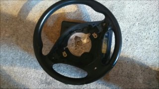

J'ai déposé le volant d'origine M (qui sera à vendre) qui pèse 778 grammes sans l'air bag, j'ai posé mon moyeu.
Je vais dans les prochains jours choisir le volant (avec quick release)
J'aurai un vrai volant pour le circuit et centré !

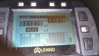

    Aujourd'hui premier test de l'auto sur le circuit d'Issoire, j'ai mis la caméra sur photo donc pas de vidéos, mais je peux vous dire que l'auto a bien marché, fiable, le seul souci étant les montants
Le bilan allègement est de 4,6 kilos sur les 150 visés 2 pour le phare et 2,6 le canister...

J'ai essayé un volant très tulipé avec le quick release prêté par Jérôme du garage Touch and Style qu'il a démonté de sa 328I de piste, merci !
Je peux ainsi regardé quel déport de volant m'ira le mieux.
Le sien est trop tulipé je prendrai donc un plus plat.
Le gain de poids est nul entre le volant M d'origine et mon futur volant, moyeu et quick release.

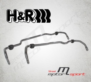

Je vais recevoir dans la semaine le kit grosses barres anti roulis (blurppp beurk j'ai envie de vomir!) de marque HR.
Le kit est complet et réglable pour un prix raisonnable. Cela permet de passer de 23 à 28 mm à l'avant et de 19 à 21 mm à l'arrière.
L'avant sera réglée au plus dur l'arrière au plus souple, il faudra renforcer les attaches à l'arrière qui ont tendance à se tordre avec une plus grosse barre, ce sera fait dans l'été par un as de la soudure.

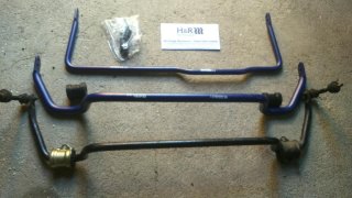

Reçues les barres anti roulis HR, elles sont plus dures pour 2 raisons, bien entendu car plus grosses, mais aussi l'attache de la biellette est sur un bras de levier un peu plus court même dans la position la plus souple.
Le verdict du poids que je prends :lol!:
La barre de 28 mm fait 6,25 kilos celle en 23 mm OEM 4,39 mais les silentblocs sont plus légers sur la grosse barre.
Totale barre AV HR 6,25+0,179=6,429 kilos
Total barre AV OEM 4,39+0,238=4,628 kilos
1,8 kilos dans la bouche :affraid: Mais c'est pour améliorer les trains roulants j'arriverai donc (péniblement) à m'en remettre :lol:
La barre AR HR 21 mm fait 3,331 kilos mais je n'ai pas encore démonté l'ar. OEM 19 mm

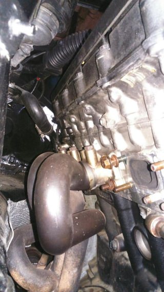

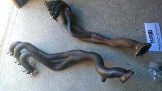

Voici 2 collecteurs identiques mais..........différents.
Celui monté sur ma Z3M est celui du haut, sans possibilité de monter une sonde lambda (c'est un collecteur de M3 E36 3L), celui du dessous est un collecteur de M3 E36 3,2L ou Z3M avec possibilité de monter une sonde lambda.
Je vais donc faire l'échange pour pouvoir monter une sonde et avoir un moteur comme l'origine.
Barre anti roulis OEM AR 19 mm 2,52 kilos versus HR à 3,3 800 grammes encore dans la bouche.
Soient 2,6 kilos pris en plus.

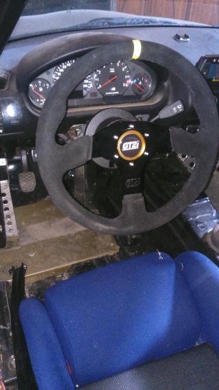

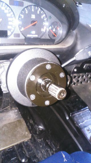

Un vrai volant avec un quick release, le centre est standard mais un logo M viendra plus tard.
Très agréable à prendre en main, j'ai pris des gants fins type VTT.

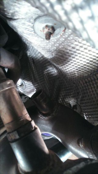

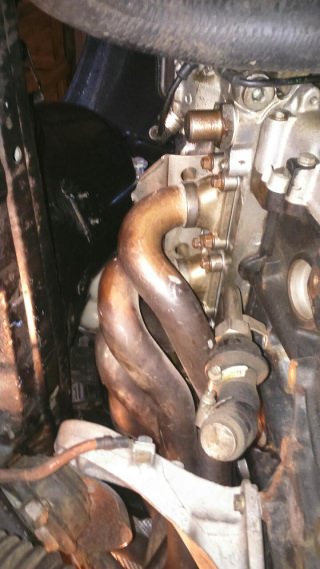

Le demi collecteur permettant le montage de la 2ème sonde lambda comme à l'origine et remonté.
Les goujons étaient venus avec les écrous sur 4 des 12 fixations du demi collecteur.
Il a fallu remonter tout çà avec le principe du contre écrou et des joints neufs.
Le voila remonté.
Au premier plan, la sonde lambda que j'avais déjà sur l'autre demi collecteur, au second plan l'emplacement de la 2ème sonde lambda que je vais recevoir demain. J'en mets une neuve.

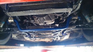

Le collecteur étant en place, j'ai pu monter ma nouvelle barre anti roulis avant.
Gros moteur grosse barre et...petit pilote :lol!:
