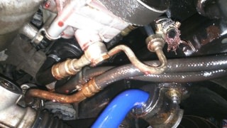

C'est la classique durite qui justement s'est dessertie.
J'en profite pour virer les colliers sertis sous le bocal qui sont connus pour fuir, je les remplace par des colliers serflex neufs. J'ai fait pareil pour les colliers sertis vers le "refroidisseur" d'huile de DA.

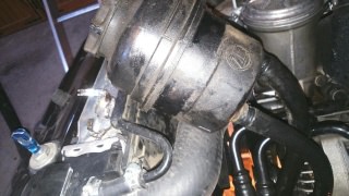

J'ai démonté le plenum, j'ai vérifié toutes les durites et colliers du circuit d'air additionnel, les manchons d'admission, j'ai nettoyé l'actuateur de ralenti.
J'ai trouvé une petite durite qui relie le plenum au carter inférieur moteur, le collier a laché et elle était déboîtéé.
J'aime les pannes qui attendent que j'ai fini la journée circuit et qui arrive donc  devant mon garage :lol!:
Je n'ai pas redémarré, je vais commandé la durite de DA, remplir le circuit et enfin je testerais le moteur.

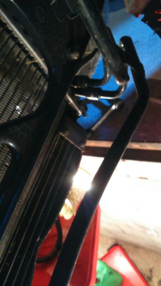

J'ai tenté de faire une réparation provisoire de la durite de DA juste pour pouvoir démarrer mon moteur et contrôler le ralenti.

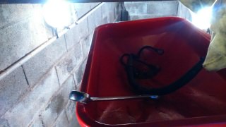

D'abord j'ai bien nettoyé le dessous arrosé par toute l'huile de DA rouge.
Ensuite j'ai mis 2 colliers bien costauds et bien serrés sur la durite, euh il faut abandonner une bonne idée quand on s'aperçoit qu'elle est mauvaise ! :lol!:
La réparation a bien tenu...2 secondes :lol!:
Du coup j'ai à nouveau plein d'huile de partout :lol!:
La durite neuve est commandée.

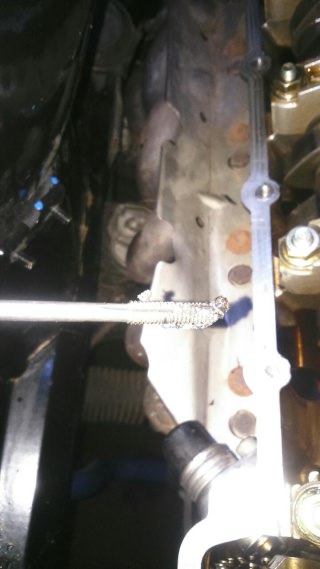

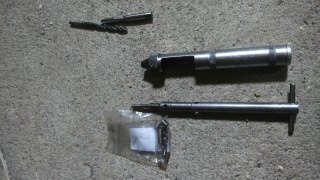

Je me suis aperçu que 5 vis sur 20 du cache culasse étaient foirées.
Je cours donc récupérer un kit hélicoil pour du 6 X 100

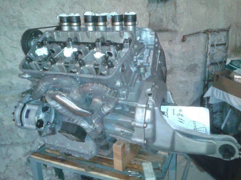

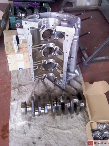

Voici celui utilisé sur mon GTV6 en 7 X100
Le fournisseur n'en a plus :x
Mais le gars se souvient de moi, justement de la refection de mon GTV6, il avait controlé mon vilebrequin en magétoscopie et tout le bazar, c'était en 2012 !

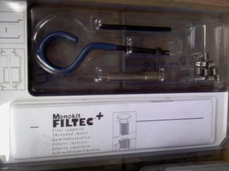

Il me prète son outillage tout le kit complet, le foret, le tarot adapté aux hélicoils, l'outil de pose plus perfectionné que celui des kits vendus.
Super sympa.
Voila le kit

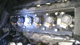

Je commence par déposer le cache culasse, enfin le cache du cache culasse, pouah !! il fait 1,2 kilos ce truc, il existe des modèles en carbone, on verra çà un jour, du poids à l'avant et haut perché miam miam parmi mes préférés.

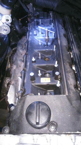

Il faut déposer les fils HT, les bobines crayons, les 20 vis vraiment spéciales.

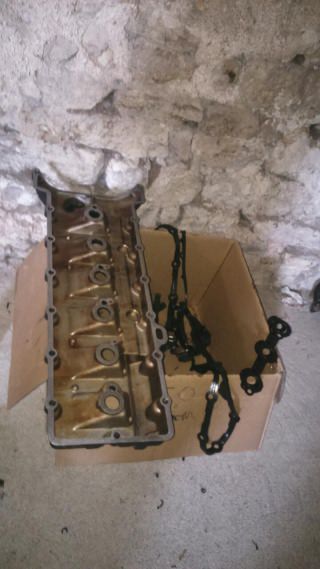

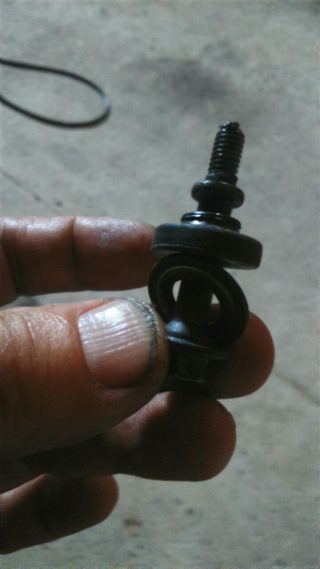

Ensuite je dépose le cache culasse, je nettoie les traces de joints et dégraisse tout. Chaque vis est nettoyée, vérifiée brossée à brosse tournante sur meule, ensuite je passe une filière pour m'assurer de l'état des filets et de l'absence de copeaux alu incrustés.
Chaque filetage sur la culasse est passé au taraud afin de le nettoyer des copeaux ou les restes de pate à joints.
Le cache culasse et les vieux joints

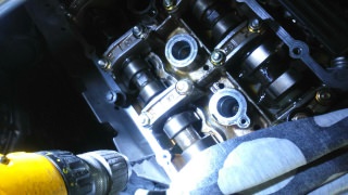

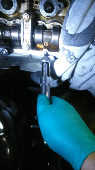

Pour poser un hélicoil, il faut percer au bon diamètre soit le diamètre - le pasde vis. J'ai percé avec un aspirateur de chantier pour minimiser les copeaux dans l'huile de mon cher moteur, et un coup de soufflette dans le trou ensuite à chaque opération. Pour la photo je ne pouvais pas tenir la perseuse l'appareil photo l'aspirateur....

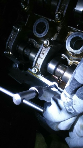

Il faut tarauder.

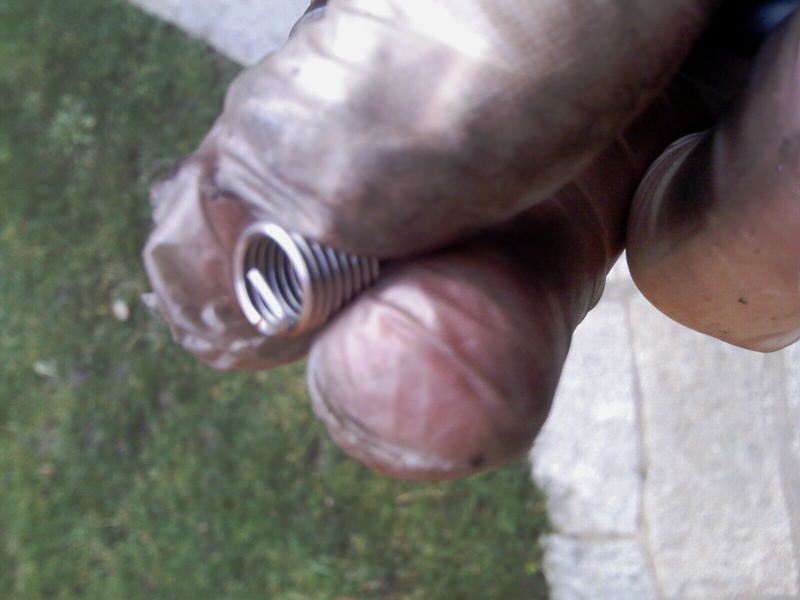

Pose de l'hélicoil on vis tout en poussant ce qui évite la déformation de l'hélicoil.
Ensuite remontage des vis, ah mince une qui foire alors que j'ai tout remonté :lol!:  Ouf j'ai pu poser l'hélicoil sans déposer le cache.
Et voila !

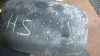

Après 2 journée à Lurcy, avec du beau temps sont une avec de la chaleur plus le revêtement abrasif, euh vous croyez que je change les pneus ?? :lol!: :lol!: :lol!:

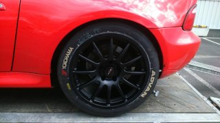

J'en profite pour nettoyer les jantes à fond pendant qu'elles sont démontées, un bonheur à nettoyer ces jantes, de part leur forme et leur couleur (noir mat)
Je remercie Alexis Walter (importateur Team Dynamics) qui m'avait bien conseillé sur ce point :bounce: :bounce: :bounce:

On pourrait dire que ce sont des pneus de péd..... c'est marqué dessus :lol!:

j'avais pas vu la tite chaleur avec la vis de cache culasse :) j'ai eu la mm chose sur un palier d'aac sur une culasse de sierra cosworth. on fait pas le malin en posant l'helicoï.....
C'est clair l'hélicoil on fait gaffe en le posant, j'en ai foiré 1 sur 6 mais j'ai pu l'extraire.

Pour info, vous cassez bien l’entraîneur des hélicoils ?

Oui on casse la barette bien sur.

Aujourd'hui réparation de ma Z3M, la fuite d'huile de DA, une durite neuve et hop ! Ensuite Le ralenti c'était juste une durite débranchée. Je prépare l'auto car demain elle sera voiture ouvreuse de la course de côte du Mont Dore !!! A son volant il y aura Nathanael Berthon​ qui court en GP2, moi aussi mais bon çà fait moins réver hein !
