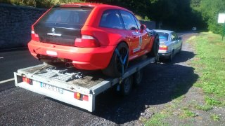

Pour emmener une Z3M quoi de mieux qu'une E38 328I (merci Chris!) Cela fait un ensemble sympa et des autos de même époque, on croirait revenir 15/20 ans en arrière.
Le vendre est consacré à la préparation de l'auto, changement du flexible de DA pour un neuf, remplissage purge du circuit vérification des fuites. Tout est ok, et mon ralenti est de nouveau régulier, une durite s'était déboitée.

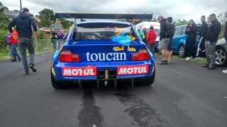

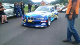

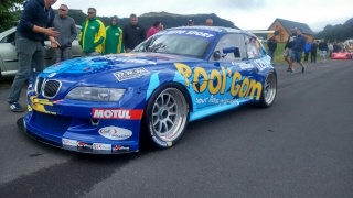

J'ai repeint mon auto et j'y ai glissé un V8.... :lol!:
C'est celle de Bourguignon ?
Yop, elle est à patrick Bourguignon, en effet.

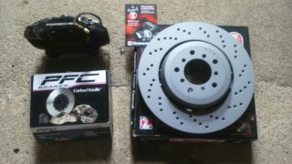

C'est comment qu'on freine ? J'voudrais descendre de là ! disait la chanson...
Je le disais aussi en tentant de suivre les lièvres, que dis-je les fusées alfistes (pour la plupart) à Lurcy le 11 juillet, je clamais à qui voulais l'entendre que des des freins de VTT étaient suffisants à Lurcy...
Quelle surprise de ne plus avoir de freins dans l'épingle droite serrée vers les stands, avec une Alfa devant, une derrière à rythme disons soutenu.
Voici une partie de la solution, plus tard viendront les platines et les durites aviation et enfin le montage sur l'auto. Disques M3 E46 CSL ZIMMERMANN, Plaquettes PFC, étriers Porsche 996 atmo avant.

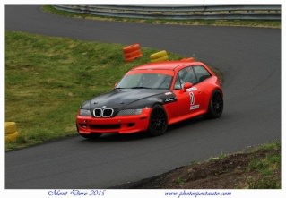

Photo en action merci Florian

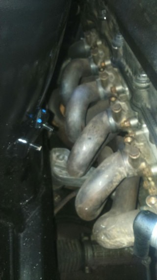

Lors de la course de côte j'avais un problème de fuite d'échappement collecteur/culasse. Je me maudissais un peu car j'ai monté il y a peu ce collecteur, et je me disais que j'avais mal travaillé.
En fait non c'est une vis bouchon, qui doit servir à mettre des sondes provisoires, qui s'était dévissée. La fuite venait de là, mais j'ai vérifié toutes les vis de collecteurs, 4 par cylindre soient 24 vis à contrôler!
J'ai prélevé une vis bouchon sur mon autre collecteur de M3 E36 3L que j'avais enlevé pour monté celui d'une 3,2L
Pour chaque cylindre, la première vis est un bouchon, l'autre absente permet de remonter le pare-chaleur.

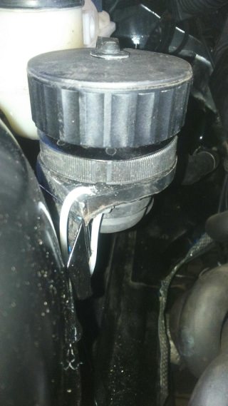

La prise diagnostic s'était déboîtée, sa fixation a fondu partiellement sur le collecteur, mais rien de méchant, en attendant de trouver une fixation en meilleur état j'ai assuré le montage pour éviter le problème.

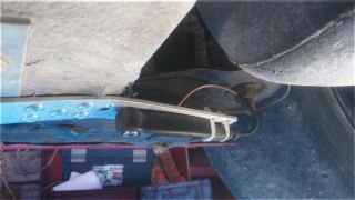

Ensuite la sonde de l'alfano était fixée sous la coque directement, j'ai fabriqué une fixation aluminium qui pourra se tordre en cas de choc et se relever afin d'essayer d'épargner la sonde au maximum (son prix est dissuasif)
