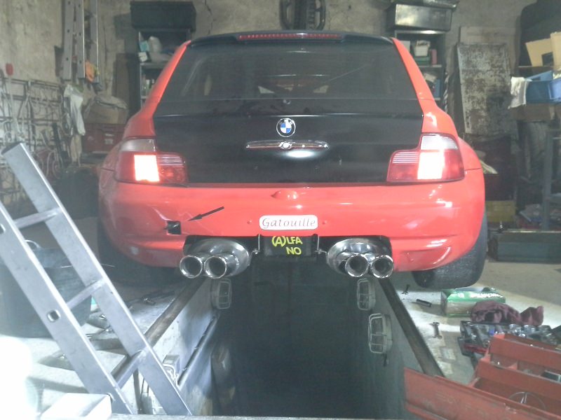

Après la séance "je fais briller", il est temps de monter la ligne.
D'abord l'intermédiaire, ensuite le silencieux droit (parce que je suis droitier :D ) il faut faire le montage de ligne complète et ensuite serrer définitivement afin d'éviter les contraintes.
Les petits tubes qui tiennent les silentblocs sont trop longs et viennent taper sur le châssis, un peu de disqueuse et hop en plus on gagne des grammes.... :P
La ligne est de très bonne qualité ce n'est pas la qualité OEM mais vraiment pas mal.
J'apprécie les petites équerres inox pour tenir le silencieux.
L'Alfetta est un peu envieuse d'une telle ligne inox, mais je lui rétorque que 2015 a été "son" année ceux qui ont suivi mon chantier comprendrons qu'elle n'a pas à être jalouse !
Le montage en cours je vais ajuster les fixations qui ont la bonne idée d'être oblongues pour équilibrer les silencieux.
L'ancien système avec des petits silencieux il était associé à l'intermédiaire OEM au démarrage ma ligne est très discrète mais le bruit sympa, pas facile de faire une vidéo dans la grange et d'accélérer moteur froid donc pas de vidéo désolé.
Au niveau du poids je vous rappelle que la ligne d'origine faisait 53 kilos
intermédiaire 19 kilos 2 silencieux de 17 kilos chacun, gloups !!
Pour la ligne Supersprint que je viens de monter, l'intermédiaire a la bonne idée de ne peser que 10 kilos, et les silencieux font 10 kilos chacun également.
Soient 30 kilos, un gain de 23 kilos par rapport à l'OEM!
Par rapport à mes silencieux de piste et l'intermédiaire OEM(montage que j'avais jusqu'à présent) je ne gagne rien ni ne perds rien !!! !:face:
En effet intermédiaire 19+ pots piste 11 kilos = 30 kilos !
Avec une telle préparation qui me donnera au moins 87 cv en plus :lol!: :lol!: :lol!:  il faut freiner !!!

C'est joli ces silencieux  non ?
