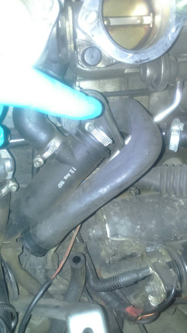

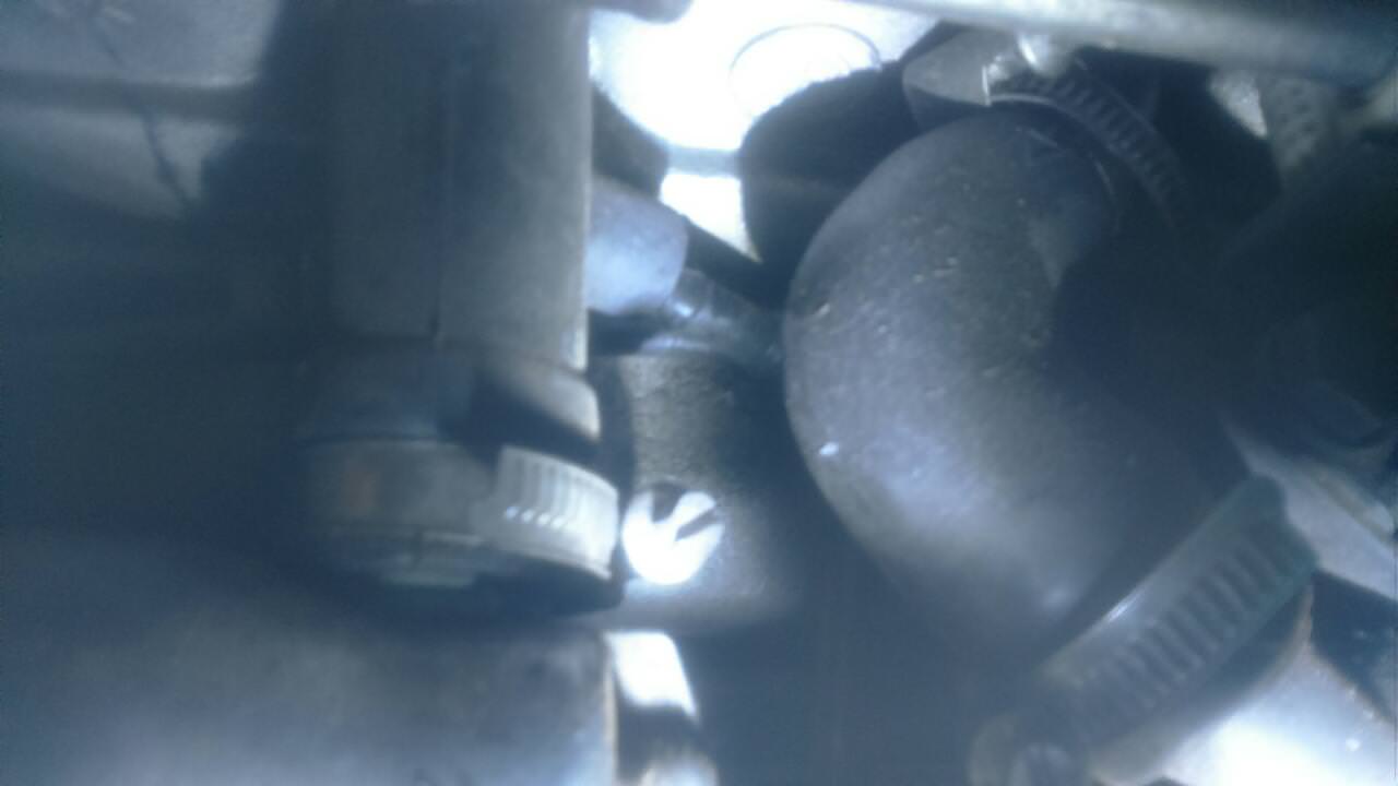

Pour régler mon problème de ralenti, j'ai demandé conseil au garage TOUCH AND STYLE à Lempdes, d'une, c'est lui qui m'avait réglé le problème de ralenti irrégulier quand j'ai acheté l'auto (capteur d'admission HS, absence d'une des 2 sondes lambda et révision des vanos(à la playa?))
Depuis plus d'un an, l'auto tourne comme une horloge, preuve d'un travail bien fait. Merci à lui.
Mais ce coup-ci, pas de ralenti irrégulier, non, non PLUS DU TOUT DE RALENTI. :scratch:
J'AI DECIDE QUE CE SERAIT UN CAPTEUR claqué , celui du papillon ou quelque chose comme çà et qu'il faut la passer à la valise...
Mais Jérôme (le boss du garage) est moins catégorique, il penche pour une durite débranchée sous le collecteur d'admission vers l'actuateur de ralenti...
Comme d'habitude, quand un gars compétent et d'expérience me donne un conseil, je suis dubitatif. :suspect:  :suspect:
On se demande pourquoi je me renseigne, et surtout qu'il continue à me donner des conseils :lol!:

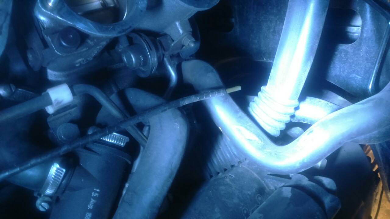

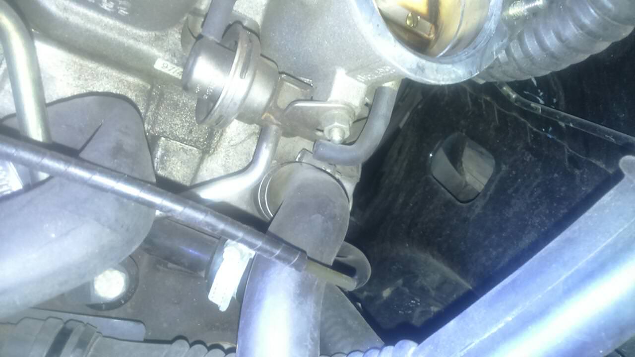

Après avoir vérifié les connexions des......capteurs :lol!: qui n'ont aucun problème :study: , je démonte l'admission sans enthousiasme. :roll::x

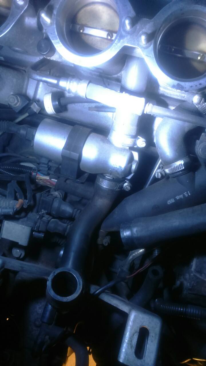

Dessous les deux grosses durites qui vont à l'actuateur sont bien branchées et serrées, je fulmine déjà....Je le savais, ce n'est pas çà!!!gna gna gna !! :evil:

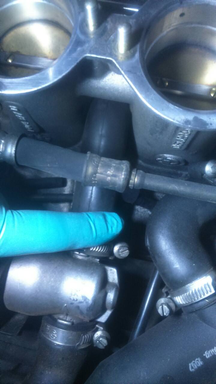

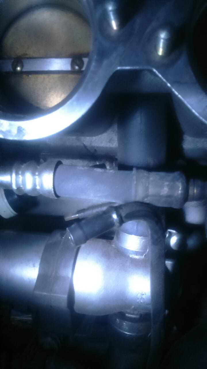

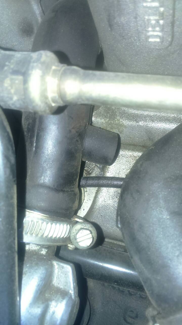

Quand je découvre une petite durite débranchée... :scratch: :scratch: :scratch: :scratch:  :oops::oops::oops::oops:
Ah tiens, quel hasard, elle vient se connecter sur....une des deux grosses durites de l'actuateur :lol!: :oops:
L'emmanchement mâle/femelle ne permet pas d'assurer avec un collier.

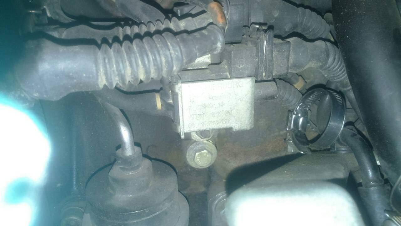

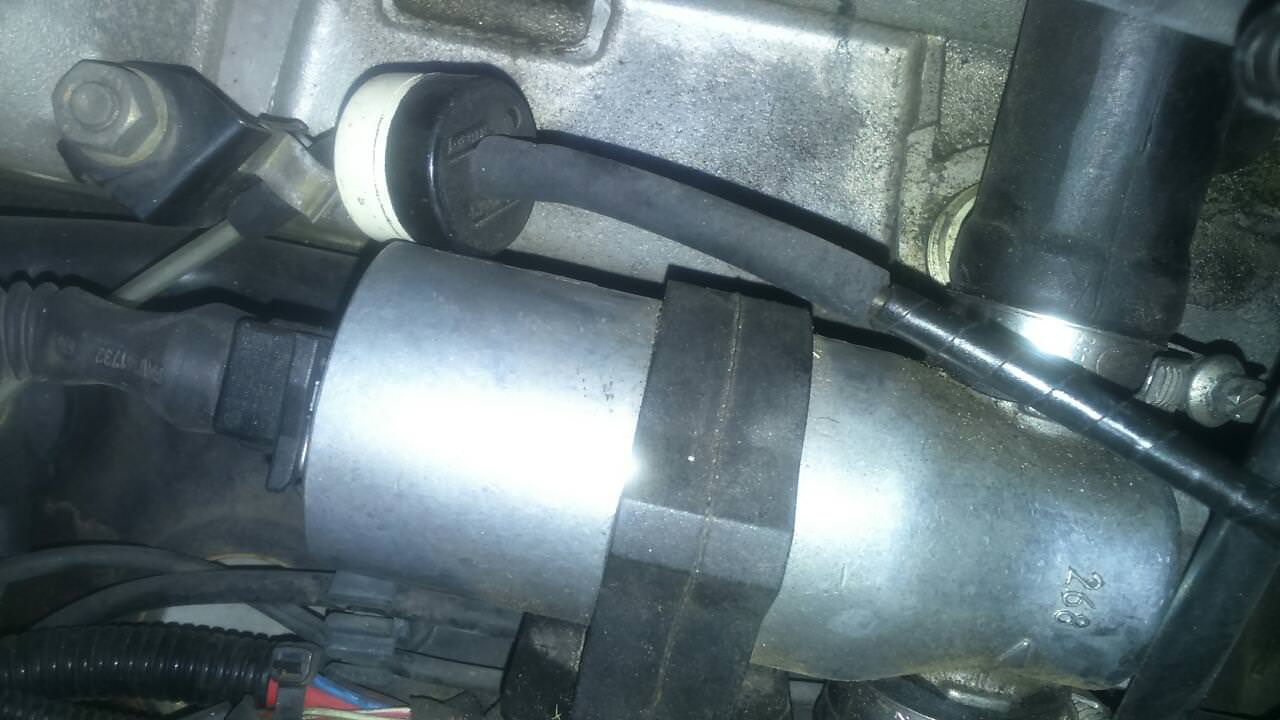

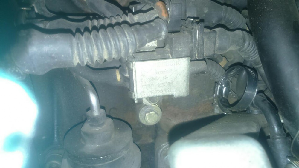

Je trouve une autre petite durite du genre tuyau de dépression d'allumeur, qui est débranchée également. Les caoutchoucs sont durcis et ne tiennent plus, je vais changer tout çà même si sa fonction est un mystère.
Enfin il y a un "machin noir en plastiqur" avec 2 durites, elles sont très ramollies, et l'une d'entre elle ferme même le passage tellement elle est molle (hum!!!) Je vais les remplacer même si, là encore, leur fonction reste un mystère.
Au remontage, quand j'aurai les pièces neuves, je devrai retrouver un ralenti, j'aime bien les pannes BMW....
Pareil ... Hier impossible de poster
le tuyau plastique ( 1cm de diametre ) qui va sur le tuyau au dessus de l'actuateur est l'aspiration des vapeur d'essence du réservoir
- tu bouche la sortie sur le tuyau de l'actuateur , et tu vires tout ce qui concerne cette mise à l'air , tu fais sortir la mise à l'air à l'arriere du vehicule en faisant , evacuer les vapeurs là ou ça craint pas
le petit à l'arriere de la rampe , tu bouche sur la rampe , et tu vires tout le reste , c'est le système de depolution et de rechauffage des cata ...
