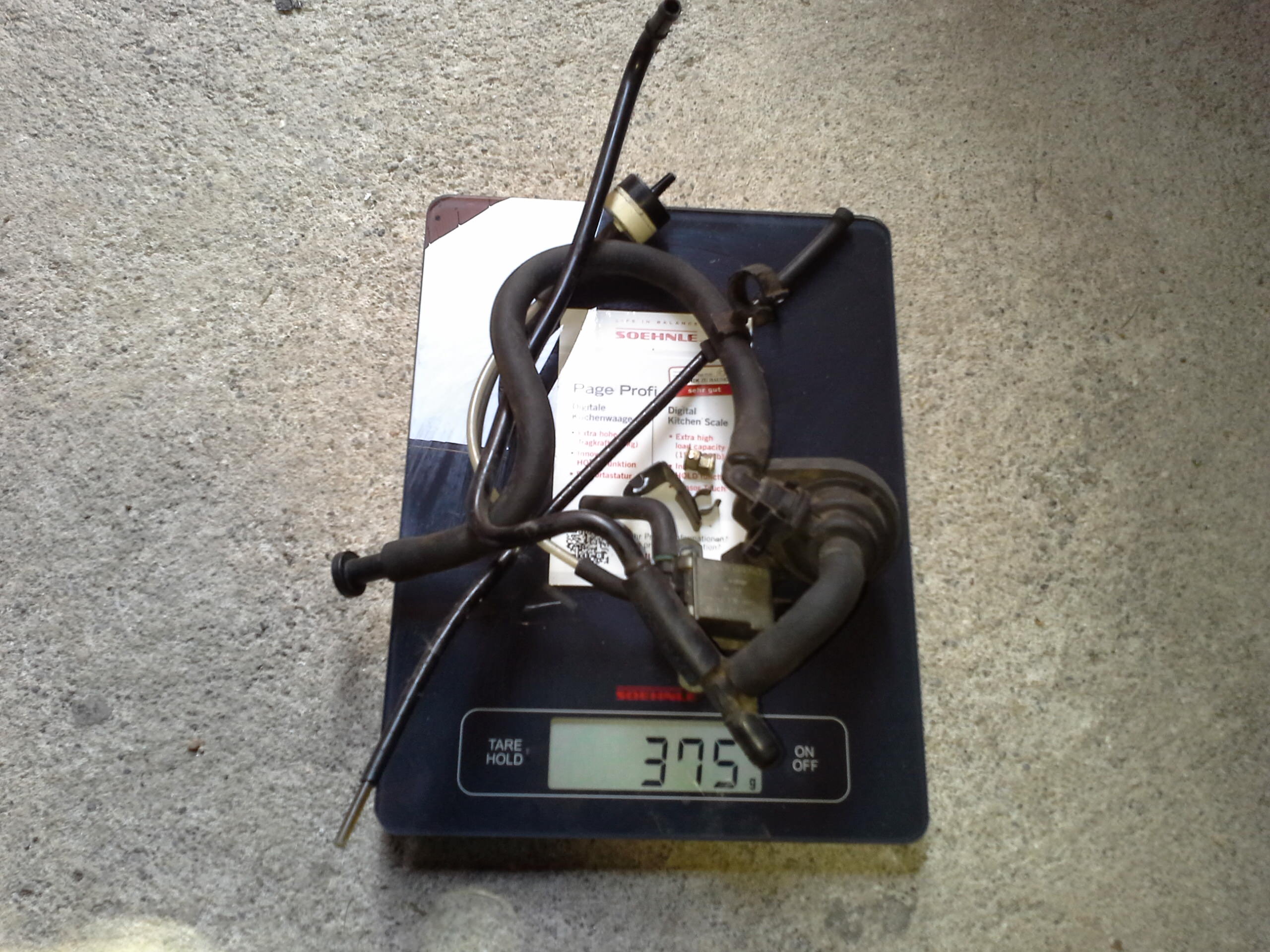

Merci ACS3, j'ai donc viré ce qui était inutile, les petits tuyaux les trucs les machins...Photos et pesée à venir...
J'ai viré un circuit de dépression lié au réchauffage du catalyseur (je n'ai plus le réchauffage ni le catalyseur) et le retour du Canister dans la durite de l'Actuateur de ralenti. Je n'ai plus de Canister (et boule de gomme!)
375 grammes gagnés gratuitement à l'avant, et surtout une meilleure accessibilité mécanique sous l'admission en cas d'intervention. Cela permet aussi de fiabiliser, la durite qui s'était débranchée sera remplacée par un bouchon solidement fixé.

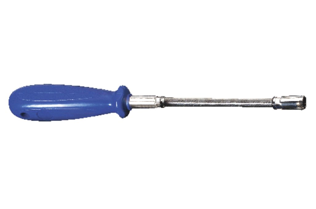

je sais pas si tu connais mais ça c'est le top pour serrer les colliers :
Avec ça tu galères vachement moins et tu serres fort, d'ailleurs faut pas hésiter car les durites sont en générale assez balèze à serrer. J'ai changer celle de ma DA et fallait serrer comme un boeuf pour que ça fuit pas, sans ça laisse tomber t'as a peine l'accès pour passer un cliquet 1/4" ou une clé a oeil.
Modifié par nasty
Bien vu Nasty, j'ai çà mais en rigide, et en effet çà doit être très pratique, on trouve çà ou ? Merci !

Il y a 2 heures, Gatouille a dit :
Je sais pas on me l'a filé lol
A mon avis a Casto ça doit se trouver, au pire chez un AD Jullien ou équivalent.
Merci j'ai commandé le modèle SAM, j'ai des outils déjà de cette marque depuis......que je suis tout petit.
