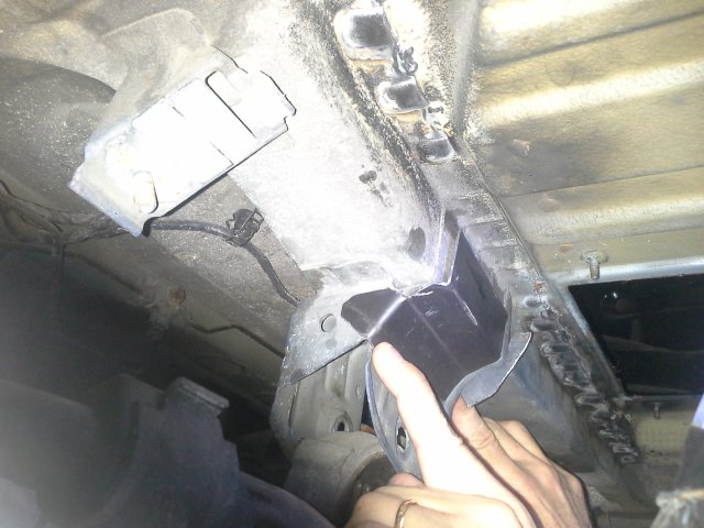

    Aujourd'hui premier test de l'auto sur le circuit d'Issoire, j'ai mis la caméra sur photo donc pas de vidéos, mais je peux vous dire que l'auto a bien marché, fiable, le seul souci étant les montants
concernant les paliers supérieurs des amortisseurs arrières
le choix est vaste ...
mais je te conseille fortement la pose de renfort ( soudé si possible ) coté habitacle , voici la ref bmw  51718413359  il  en faut logiquement 2 , un par coté ...
mieux encore , une barre soudée sur les dits renfort fera office de barre anti-rapprochement ...

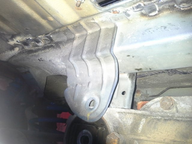

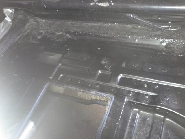

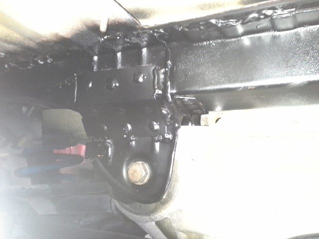

Aujourd'hui, je démonte la fixation du pont, celà libèrera un peu de place.

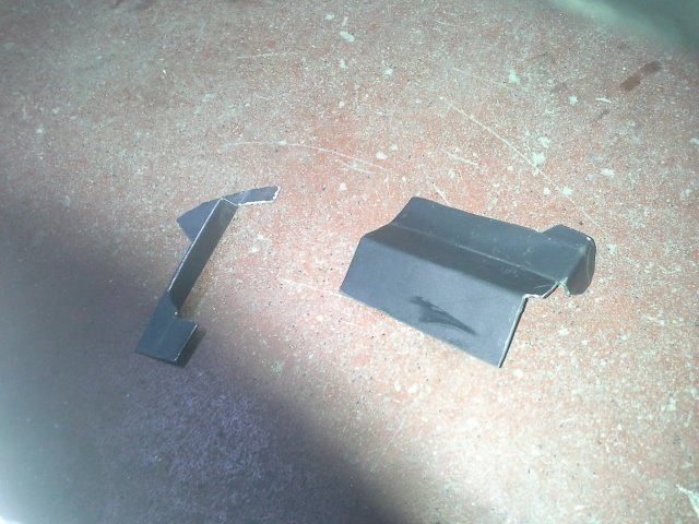

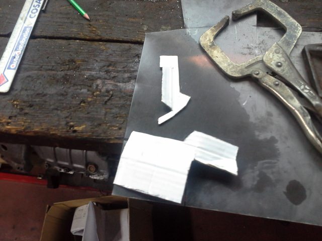

Ensuite je fais des "patrons" en carton qui serviront de modèles pour faire les pièces de renfort en tôle.

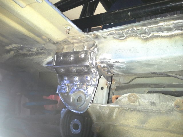

Ensuite les pièces en tôle, çà me demande d'être concentré tout çà, je ne suis qu'un amateur :oops:
Voici la première qui servira de tôle de fermeture en reliant les 2 cotés, je n'ai pas pu faire plus grand car le pont doit pouvoir passer.
Je la présente pour la retailler :
L'autre pièce qui vient renforcer l'endroit celà se fissure. Je ferai des trous pour préparer la soudure par points.
Les 2 pièces soudées, plus une petite équerre de renfort.
Car il y a 2 petites amorces de fissure dans l'angle,
Après traitement au cuivre, peinture.
Le plancher a droit aussi à sa première couche.

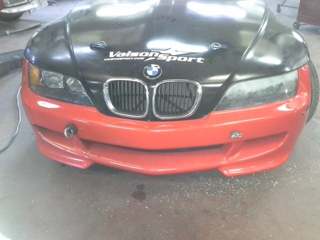

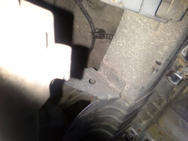

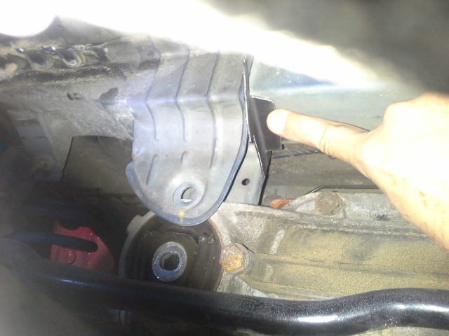

Aujourd'hui fixation du pare-choc avant rapide sans outils.
Il suffit de démonter la goupille coté conducteur, j'ai soudé un petit axe sur le support de pare-choc et la goupille vient dessus.
De l'autre coté le crocher pour tracter fait office de "goupillage".
Les extrémités sont dans les tiroirs d'origine.
Pratique pour la maintenance ou pour charger l'auto si le pare choc touche.

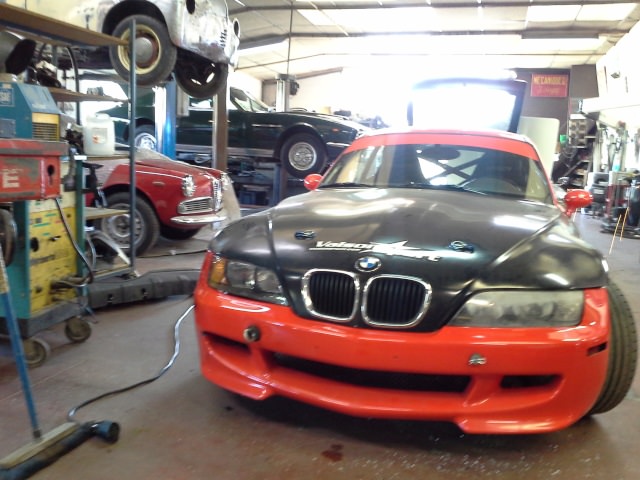

Ma BMW en bonne compagnie avec une 4CV, une jolie Gielietta 1600 et une superbe Aston Martin V8 5 litres double arbre, je ne m'en remets pas.

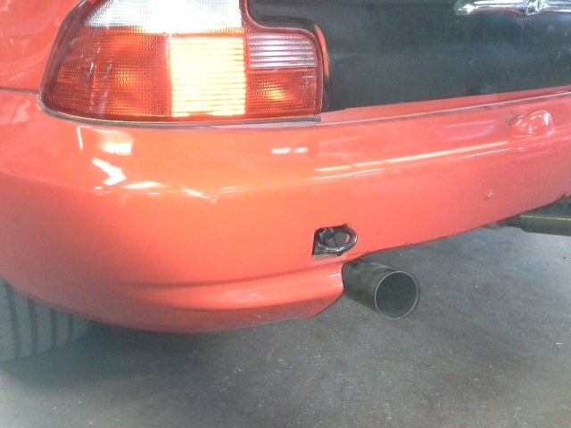

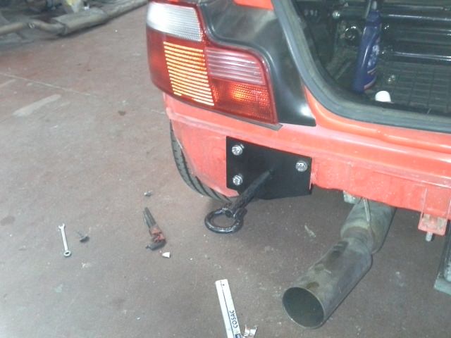

Avec un crochet qu'on m'a donné, j'ai fabriqué une plaque avec un gros écrou soudé, en utilisant le point de fixation prévu par le constructeur, car je n'avais plus le système d'origine.
Et voilà j'ai de quoi tracter l'auto à l'avant comme à l'arrière (obligatoire sur pas mal de circuits.

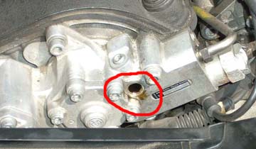

Je crois que j'ai fait le boulet pour le filtre Vanos
J'ai pris cette référence
http://cgi.ebay.fr/ws/eBayISAPI.dll?ViewItem&item=181448058069&ssPageName=STRK:MEWNX:IT&_trksid=p3984.m1439.l2649
Mais je ne vois pas ou le mettre, ou alors je me  suis gourré.....
Je'ai trouvé je suis un âne désolé!
