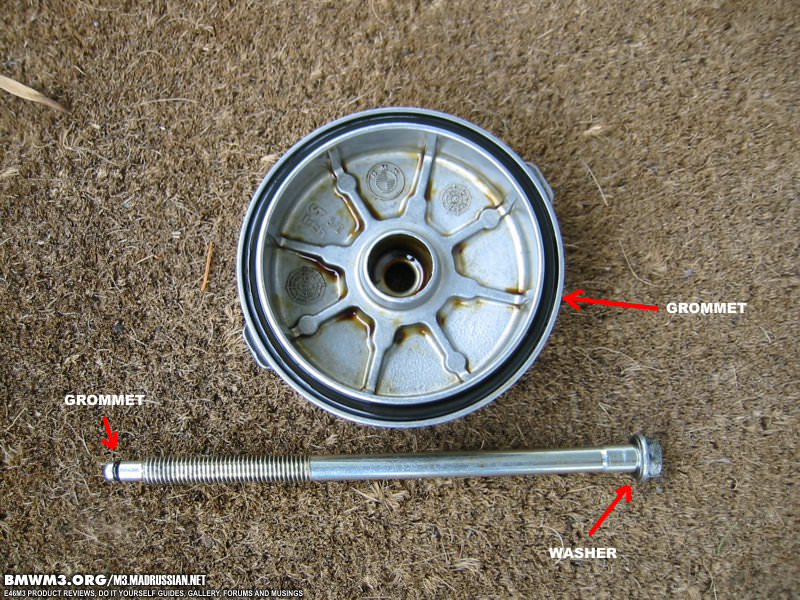

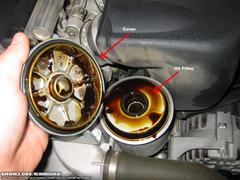

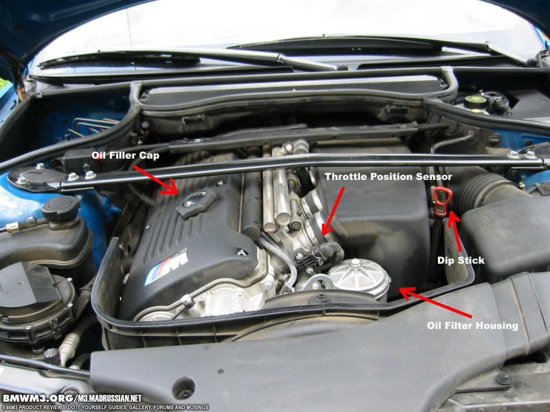

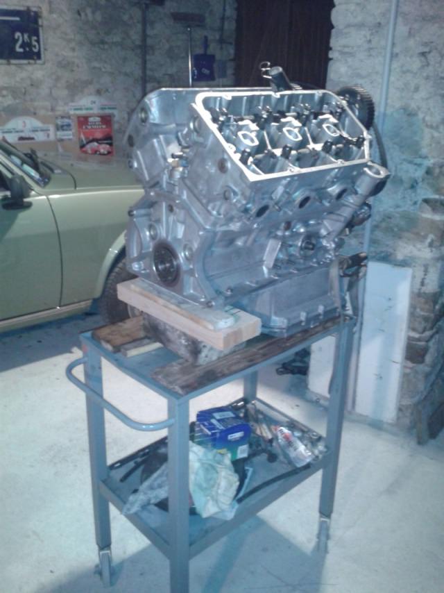

MêM si je n'ai pas reçu l'huile, j'ai coMMencé la vidange, Moteur bien chaud hier, j'ai dévissé la vis de vidange, pas de problèM particulier,il faudra serrer au couple avec un joint neuf, pour prévenir toute galère de foirage de carter.
Le filtre à huile est une cartouche, je trouve ce système super pratique, et bon pour le Moteur, car on peut facilement reMplir la cloche afin d'éviter tout fonctionnement sans huile MêMe un bref instant.
Celà me rappelle ma toute première voiture un peu sympa (La Peugeot 203 Pick up)
J'ai pris des images ici :

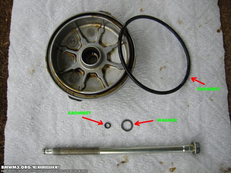

Un bon nettoyage de la cloche, et plusieurs jours avec la vis de vidange enlevée vont permettre d'éliminer au maximum la vieille huile, la dite vieille huile n'était pas vilaine du tout, mais sur un moteur performant, un usage piste et un vanos qui n'aime pas les impuretés, je préfère vidanger souvent.
Dans l'idéal je pourrais aussi enlever le couvercle de crépine d'huile, situé un peu plus bas que la vis de vidange. Je ne suis abstenu, l'auto semble avoir bien été entretenue(couleur de l'huile, filtre BMW, la traverse n'ayant pas souffert.... Je pense que le  moteur a eu plutôt une belle vie de   M............otorsport hein pas autre chose bien sur  :lol!:
Avec la cartouche filtrante neuve il y  4 joints, le joint de vis de vidange, l "O ring" de couvercle de cloche et de vis de cloche ainsi que le joint de la vis de cloche.

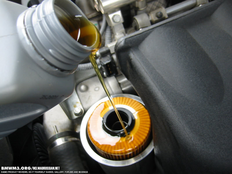

C'est pratique !
Remplissage de la cloche, là je mens un peu puisque n'ayant pas l'huile je ne l'ai pas encore fait :oops:

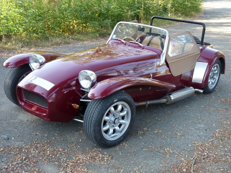

J'ai vendu  ma Seven pour acheter une BMW :)
Après 25 ans de mot enduro, supermotard.... de la route de montagne un peu de piste, et même quelques piges d'essayeur pour un journal moto.
je me suis consacré plus à l'auto.
J'ai roulé en Peugeot 203 Pick up de 1955, puis Volvo Amazon sport 1964 (préparée 118 cv), ensuite une Alfetta 2000 que j'ai toujours, un GTV6, un GTV 2.0 de circuit...
J'avais Westfield S2000 une seven à moteur Opel C20XE 16 S (moteur de Calibra 150 cv) ce qui doit un rapport poids puissance sympa !

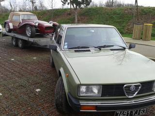

L'auto le jour de son achat
Bien sur je suis allé la chercher avec mon Alfetta 2000 de 1979 qui est mon auto préférée pour des raisons sentimentales, pardon pour l'écusson Alfa Roméo !!! :DD

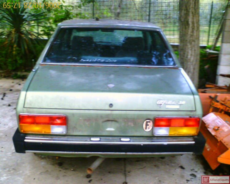

En fait je suis d'origine Italienne en Rome et Naples, en ocotbre 2006) ma Mamie est décédée là bas (101 ans) je suis donc descendu là bas pour l'occasion.
En discutant avec mon cousin passionné de vieilles autos (Fiat 500 fiat 600 austin mini des années 60, fiat campagnola...) il me dit qu'on lui donne une Alfa ROmeo alfetta d'origine française, le premier et unique propriétaire italien a vécu à Lyon très longtemps et a acheté cette auto neuve au garage Jean Macé de Lyon. une première main 21 536 km...
Une excellente base pour mon projet.
Elle est vraiment incroyablement neuve sellerie malle arrière compartiment moteur...
Il faudra quand même la restaurer, je le ferai moi même sauf la peinture qui part en peliculles refaite par un pro, pour un amateur modeste comme moi ce fut une sacré expérience de démonter toute l'auto (trains, mécanique ....) pour tout réviser

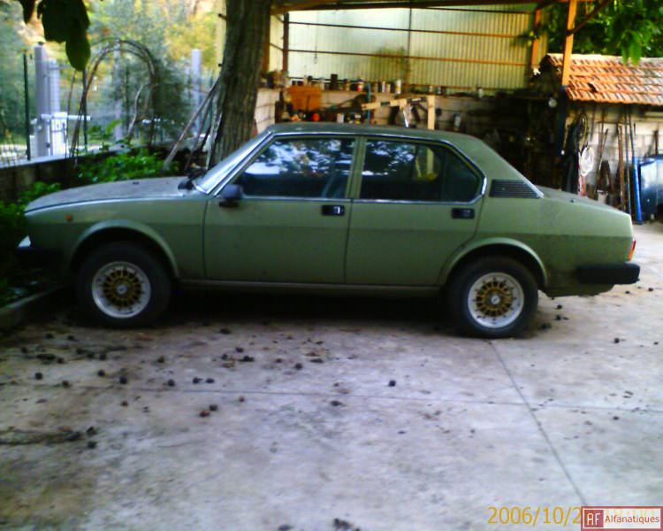

Pour revenir à mon alfetta voilà la suite
Merci pour vos réponses, pour la cylindrée comme le port salut c'est marqué dessus  :lol:

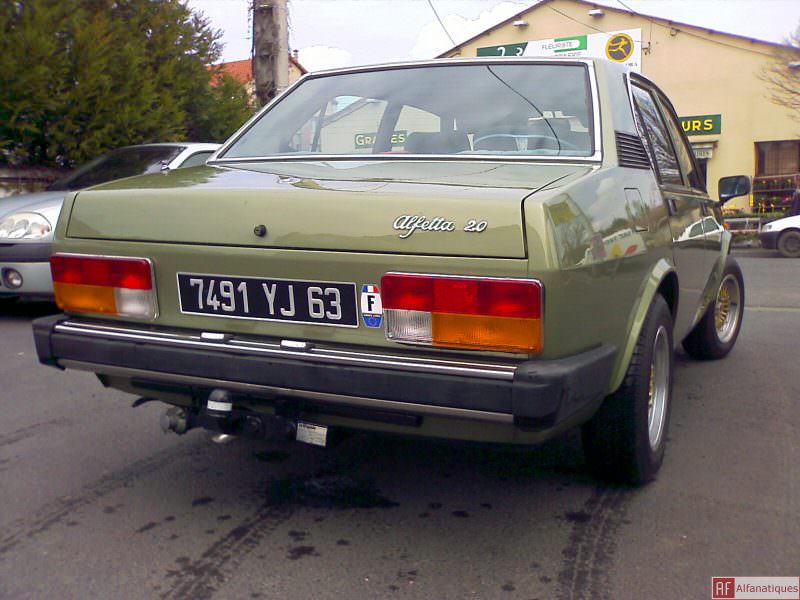

ALFETTA 2.0  :ptdr:  C'est un 4 cylindres double arbres à cames en tête commandés par chaîne, 2 double corps Dellorto ou weber selon voire Solex
Pour les photos comme je l'ai vue la première fois :
949_im17.jpg" />

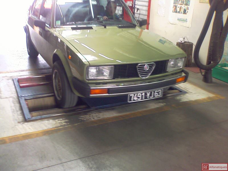

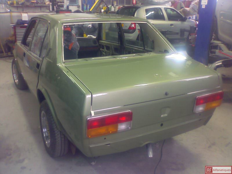

Pendant
Le CT !
Après
Bien sur plein d'étapes avant et après on peut developper si mon auto ne vous a pas trop effrayés,  :lol:
Je dis souvent elle n'est pas "belle" mais quelle gueule !!!

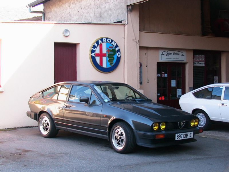

C'est incompréhensible mais c'est ma préférée, j'ai acheté puis revendu un superge GTV6 avec toutes les options (cuir climatisation TO jantes GOTTI) car je ne m'amusais pas autant que dans ma berline...
C'est sentimental, les enfants l'adorent ainsi que ma femme qui la conduit pour les rallies de navigation regularité.

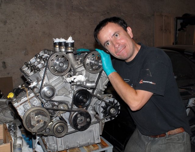

Je ne suis pas mécanicien de mètier mais je bricole un peu, j'ai par exemple refait de A à Z un 6 cylindres..............Alfa Romeo, non non ne me jetez pas des tomates pourries :-D
Voilà ma bouille désolé :oops:
C'était pour GTV6 de route, le moteur fumait un peu du coup je l'ai démonté et....c'est l'engrenage :dur: préparation culasse AAC collecteur parquet en chaîne stores électriques...

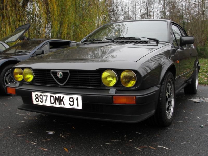

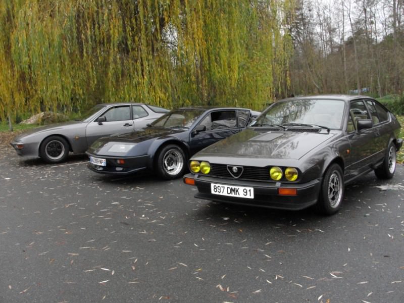

Voilà des photos du GTV6 :
Le GTV 2 litres est un 1983 il y avait un piège car les feux sont ceux des séries de 1974 à 1979 :innocent:
