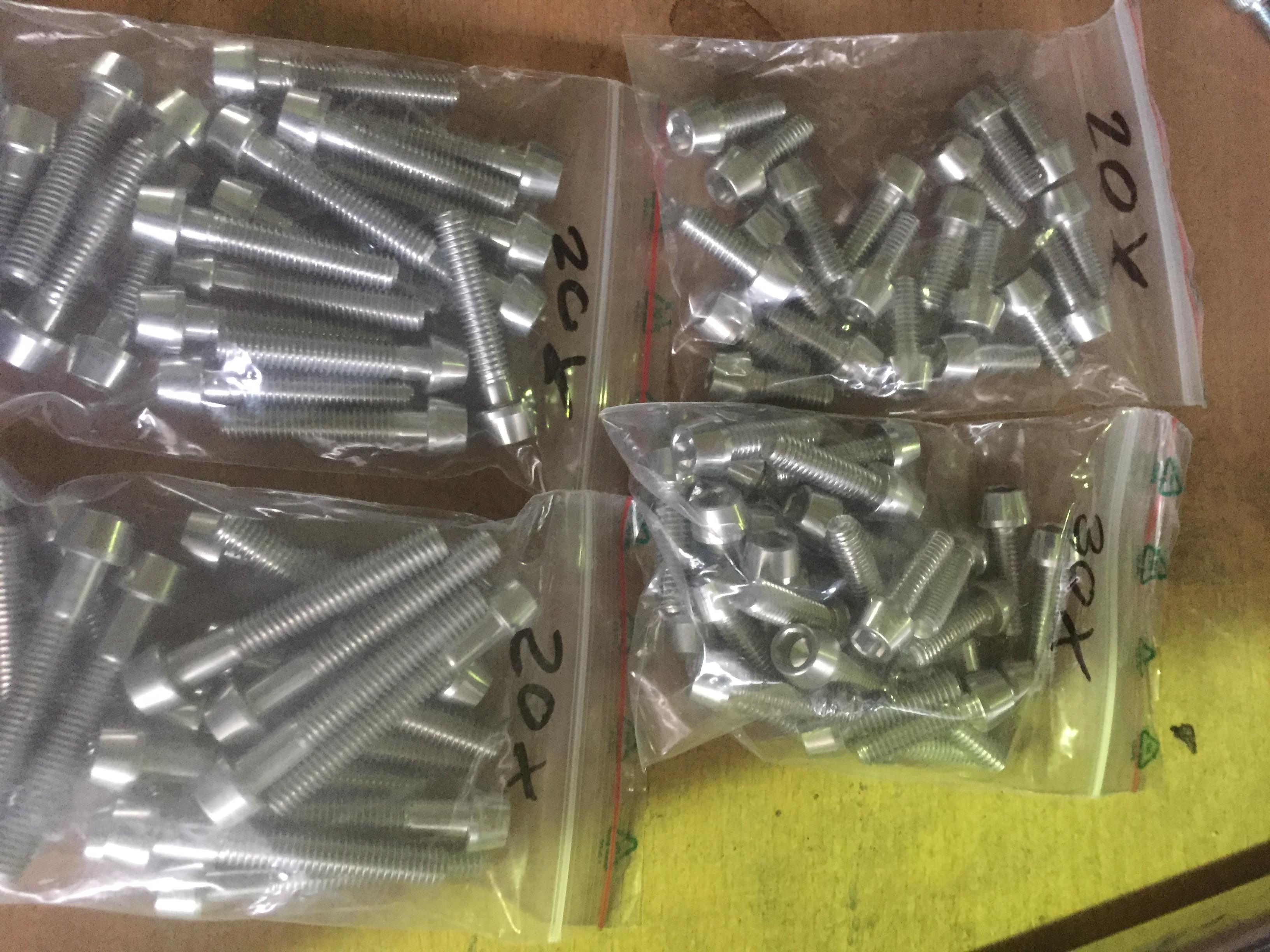

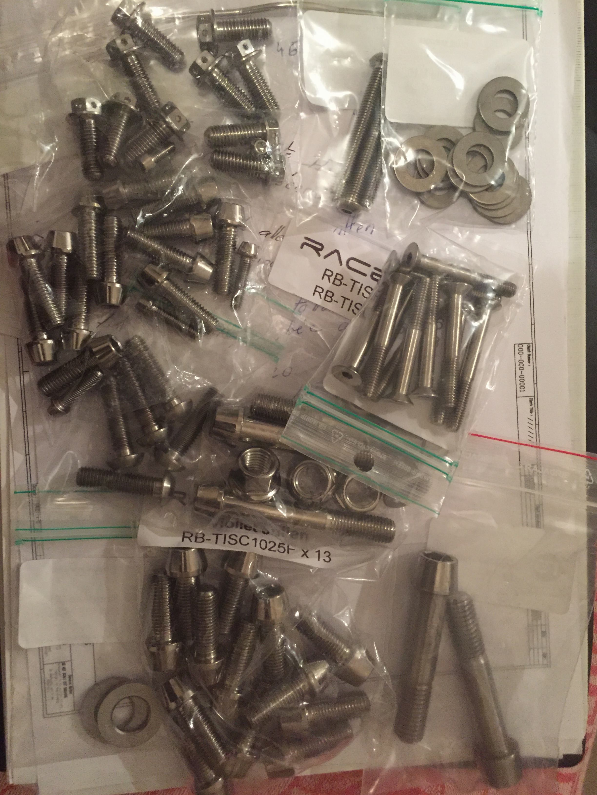

1100  ca fait quand même malgrès tous ce que tu as enlevé ?!!
faudrai peut être passer en boulonnerie légère ?
IMG_5270.thumb.JPG.264c48c1cf49debae57cb82e5d94de3f.JPGIMG_5278.thumb.JPG.ca6cc070857175a8569dc28b58f89751.JPG
Faudrait arriver à  1093 kg:ph34r:..
